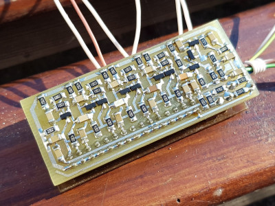

Ty mezery se mi zdají výrazně víc než těch nějakých 0.12mm, co by měla udělat ta fréza. To je házivostí vřetene?
Máš to pěkné.
Jen dotaz: co se stalo tomu broukovi vedle toho tišťáku? Nějaká nemoc nebo úraz?
Na prvních dvou fotkách vypadá zdravý, v pohodě a v kondici. Ale na poslední už je břichem vzhůru, chudák.
Dawe
Příspěvky: 3113
5. 9. 2022, 12:01

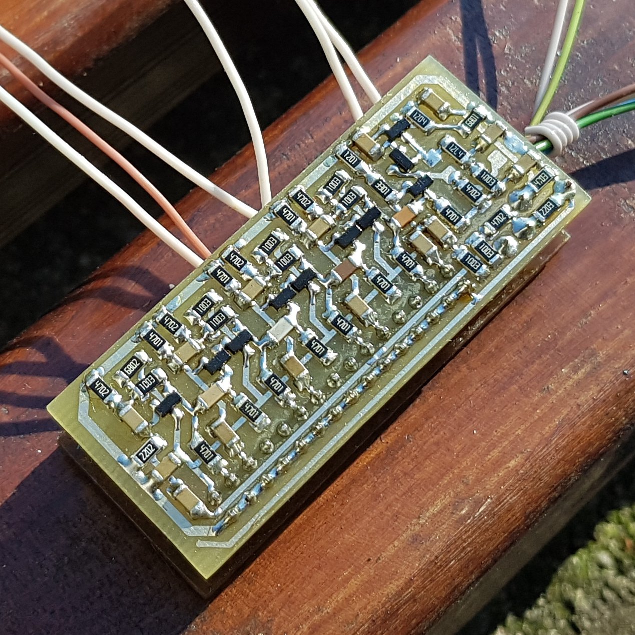

Mex> jo, mas dobry oko. Sirka izolacni mezery tam byla tipuju okolo 0.2mm. Je to urcite kombinace vice veci. Imho ma nejvetsi vliv skutecna sirka hroty te kopinate frezy (0.1mm je u tech levnych cinskych sice nominal, ve skutecnosti je to spis minimum a jednotlivy kus je klidne az k 0,15mm). Takze dosahnout s 15°/0.1 s DOC 0.1mm sirku tech 0.12mm je prakticky tezko dosazitelne.
Dal tam u me budou ctyri stovky hazeni vretene (vylagrovane), neco malo hazeni samotneho hrotu nastroje a pak jeste variace realne DOC podle hustoty autolevelingu vs nerovnost desky. Co desetina hloubky te 15°, to dalsi cca tri stovky sirky navic...
No a pak taky opotrebeni nastroje samotneho, ktery pak tu med "maze", namisto krajeni dela otrepy a to taky dela vetsi sirku cesty.
Delal jsem dalsi tri kusy teze desticky timze opotrebovanym nastrojem a u posledni uz je i okem znatelne to opotrebeni - rozsirovani izolacni mezery a vyrazne otrepy ktere uz delaji vysledek nepouzitelnym. Schvalne jsem to vyfotil a zmeril na mikroskopu a dela to tam uz dokonce nejakych 0.24-0.26mm. Je to stejne misto kde se u prvni desky ten kousek medi zvednul - u teto posledni se rovnou utrhnul jak je vidno.
edit> ten DIP8 integrac mi slouzil jen pro zarovnani tech dvou desek abych videl jak to sedi (mensi je daughterboard te vetsi pres DIL8 patici). Mozna se mu uz z toho nandavani a vyndavani udelalo soufl :lol:

Takove detailni desticky vetsinou az tesne pred pajenim prejedu brusnou superfine houbou P800 a pak jeste zlehka vykartacuju bronzovym jemnym "zbranovym" kartackem, abych odstranil pripadne zbytky medi z mezer. Ale tak ohlodane vytvory, jako je ten na te posledni fotce, rovnou vyhazuju a vygraviruju si radeji cerstvym nastrojem dalsi - bylo by s tim moc prace s nejistym vysledkem.
Tyto desticky uz mam osazene a zabudovane, ale kdyz si vzpomenu priste, tak to na mikroskopu po brouseni a cisteni vyfotim a dam se.

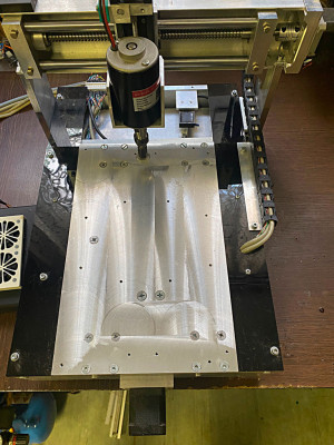

Tak po delší prokrastinaci navazuji na stránku 6 a vracím se k původnímu tématu. Po kompletní demontáži celé mašinky jsem si potvrdil, že otevřené kuličkáče jsou zlo. Druhý problém - vibrace se odstranil "sám", někdo jsem nedotáhnul osu Z :| překvapivě se to projevilo.
Prakticky celá konstrukce se změnila. Pevný portál jsem nahradil pohyblivým, X a Z jsou lineáry a všude kuličkové šrouby. Rozměry jsem přizpůsobil dílům ze zásob, elektroniku dal mimo strojek, použité drivery a ŘS stejné, akorát místo pulzního zdroje je použité trafo. Jako držák driverů funguje nějaký CNC shield za 50 kaček.
Momentálně je plně funkční mechanika a elektronika už taky funguje včetně home spínačů.
Teď doladit geometrii, s tím souvisí úprava (vyvážení) fly cutteru abych mohl srovnat stůl podle portálu. Na hodinkách je to tak 0,1-0,15mm a věřím, že se dostanu na "nulu".
