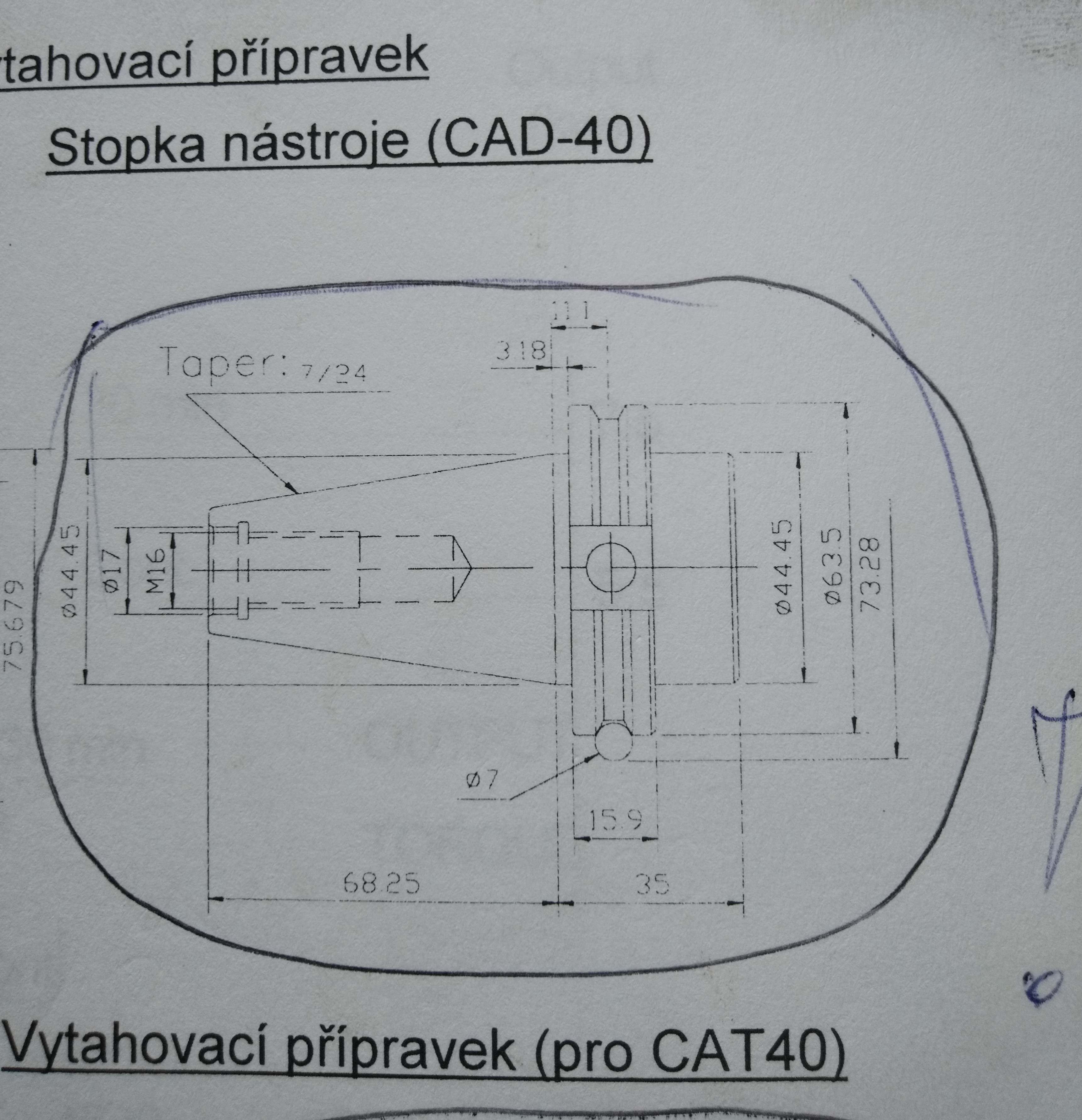

Taky bych potřeboval radu ohledně strmé 40. mám u CNC napsáno CAT40 (CAD na obrázku je asi překlep). Lze použít dostupnější upínače SK40 a nebo je v tom nějaký podstatný rozdíl?
romanzet
Příspěvky: 29
Registrován: 6. 2. 2021, 2:14
Příspěvek 6. 10. 2022, 2:58
Tady je odkazna stránky kde je přesně rozkresleno CAT 40 a třeba NT 40,
je potřeba to srovnat .
http://www.tools-n-gizmos.com/specs/Tapers.html

CAT40 to značí i čína
