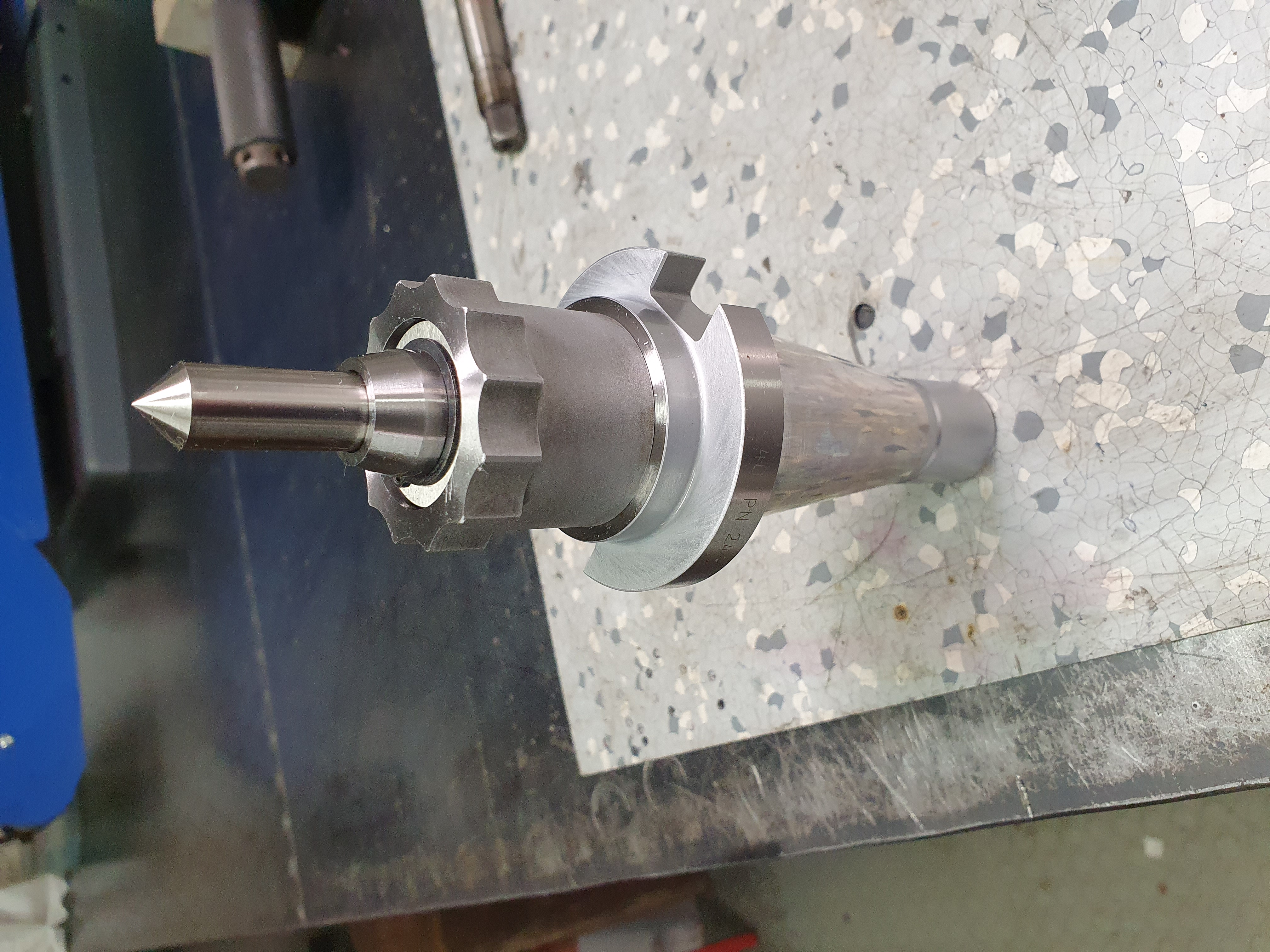

Ahoj
laskavostí kamaráda, co mě upozornil na aukci, jsem sehnal onen značkovací hrot, novoučkej, ještě v konzervaci
Tady je už vyčištěnej, přebroušená podložka na magnetce, neboť nešla matka pootáčet, aby klepnul. No prostě paráda
Pavle děkuji!
