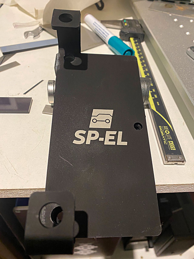

17. 10. 2022, 1:21
Pár drobností z dnešní práce.
Kolečko na vačkovou hřídel
Držák řídící jednotky
Držák něčeho :-)
Držák něčeho :-)
Materiál je chemickej ?? elox, kterej nejde gravírovat CO2 laserem.
