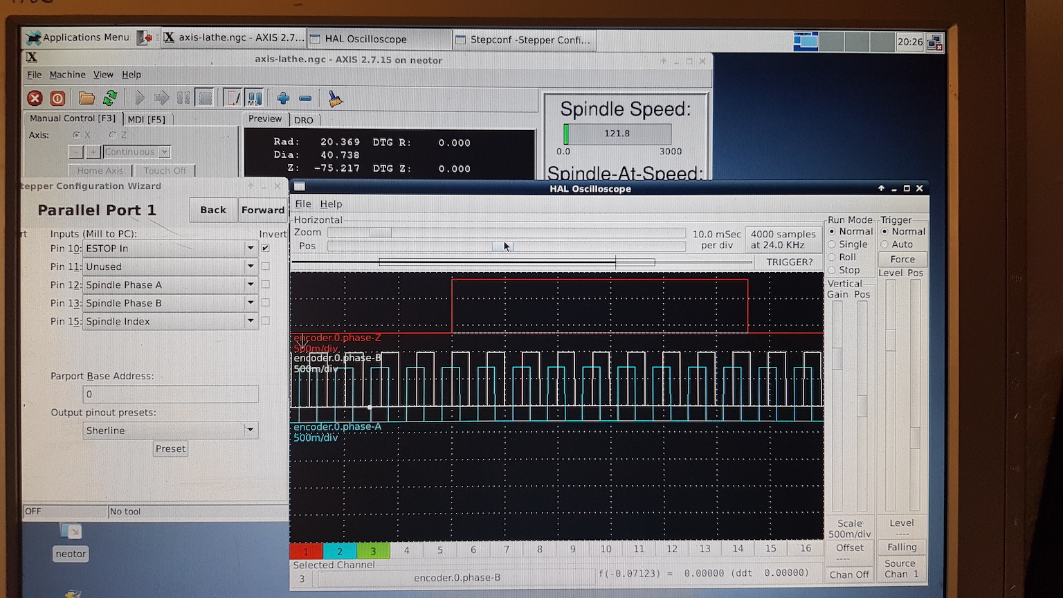

Rychlé step-dir dráždidlo (dočasná náhrada odešlého řídícího PC):
Obrázek
Obrázek
SDG4046 v2
https://www.youtube.com/shorts/qCHJli1mzVQ
Příspěvky: 9649
Příspěvek 31. 12. 2024, 4:36
Drobné vylepšení SDG (napájení přes jeden ze zemnících pinů LPT portu) a aktualizované schéma zapojení::
Zkratuvzdorných 5V na pinu 18
Připojeno k PC
Připojeno k PC
Připojeno k SDG
Připojeno k SDG
