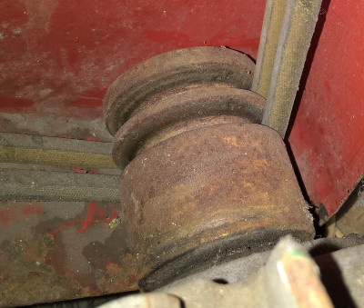

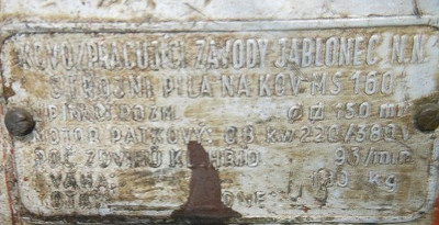

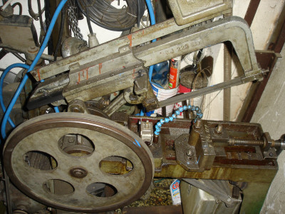

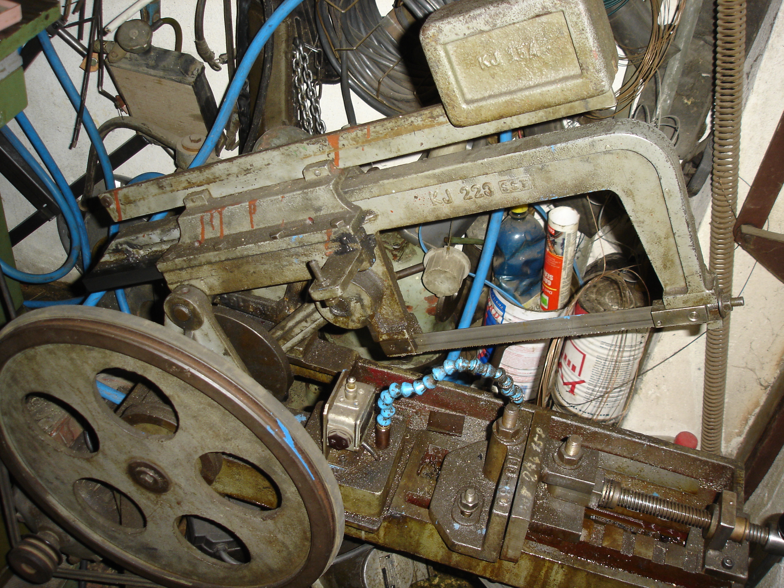

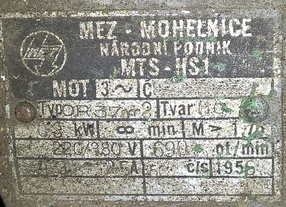

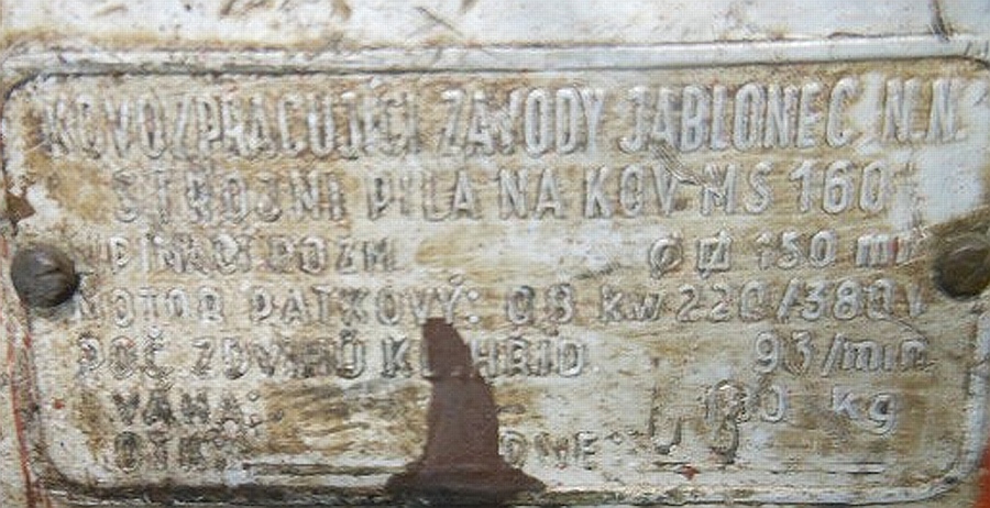

Zdravím získal sem MS 160 v dosti nekompletním stavu. Nevíte jakým elek.motorem KW, ot.min.ji osadit. A průměr řemenice na elektromotoru
Reinkarnace
- Příspěvky: 1227
- Registrován: 21. 11. 2017, 9:16
sumacek65
- Příspěvky: 2
- Registrován: 16. 11. 2019, 8:20
Děkuji, moc mi to usnadnilo práci. Ted jen ten motor sehnat. Snad jen aby seděli otáčky výkon může být i větší.
