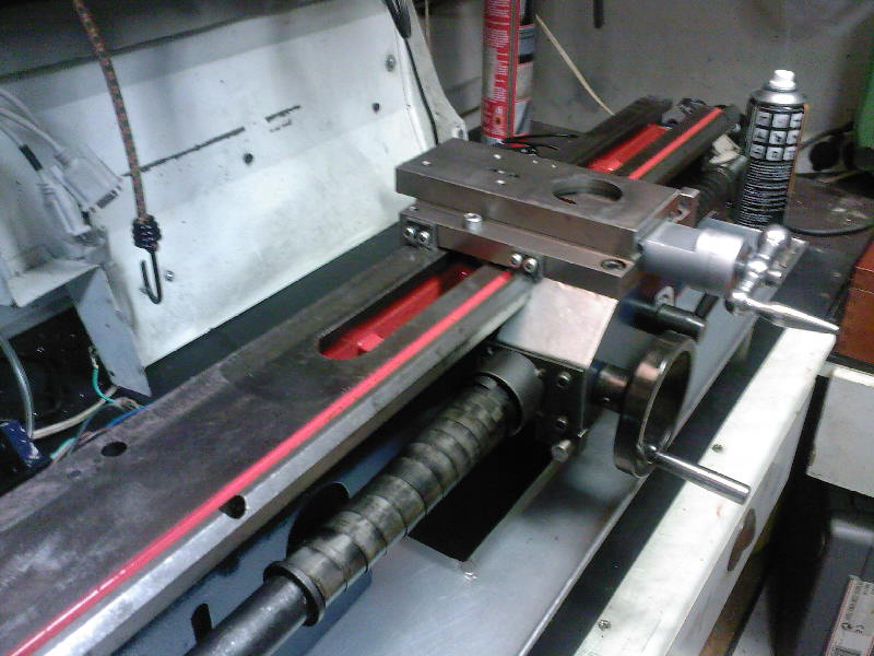

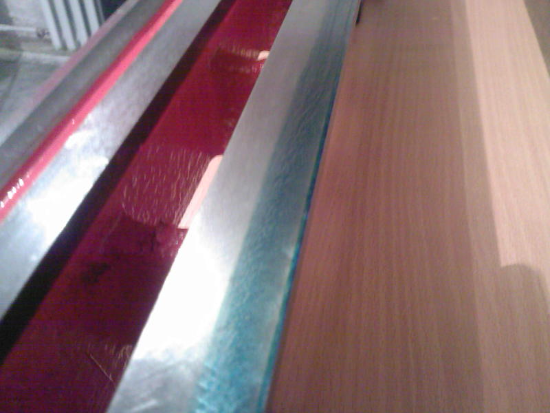

Tak mám konečně hotovo :lol: zaškrabáno, nový barevný kabát a dávám už dohromady. Ty otisky už docela šly i při minimálním natření.
No a výsledek je nesrovnatelný s původním. Saně krásně jezdí po loži až ke koníku, kde to dříve moc nešlo, pokud se nepoužila brutální síla.

To lože bylo prohlí jako sviňa, skoro jako lavor. Nejvíc jsem ubíral na krajích a střed jen lechtal. :lol:

Zaškrabával jsem tak dlouho, dokud tenounká (skoro žádná) vrstvička na pravítku neotiskla celou plochu, no byl to opruz ale je to :lol: Asi jsem šel moc do extrému, ale když už to bylo v rozborce a byla chť a čas, tak proč né. Dnes dopoledne jsem zase trochu pokračival a příští týden se vrhnu na vřeteník.
