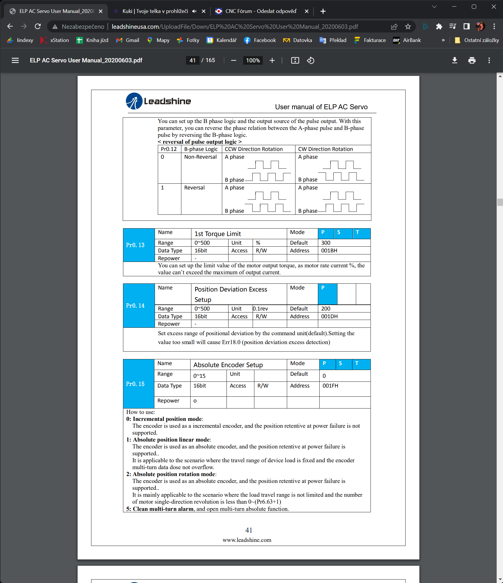

Hmm, to jsi mně nepotěšil. No a popravdě, na tu aplikaci je servo na prd. Musím to předělat na to EasuServo. To fungovalo parádně. Žádné cukání, žádný nedostatek momentu. Prostě krokač bude na to lepší.
Ještě k tomu laděni. Já to měl naladěné s hřídelí a unašečem ER40. Inerce byla něco kolem 1200 a měl jsem zesílení na 64 (nějaké to vzorkování, 70 je default ale gumové a hodně chyb, při 60 to chytalo vibrace, pískalo a pod). Když jsem vyměnil unášeč za ten kotouč z hliníku, tak se to hned rozkmitalo. Ale brutálně. Prostě ihned po zapnutí driveru se samo rozdovádělo až se driver vypnul pro přetížení. Tak jsem zase ladil a inerci mam 4900. Nastavil jsem 67, 68 a testoval. Vše je OK. takže to bylo kombinací male inerce a vysokého zesílení. No ale ani tak se to netočí pěkně. To je už obrobené, takže je to vyváženější než to bylo poprvé, ale i tak se to chove stejně.
Nechce se mi věřit, že 1000W servo je tak slabé. Na mašině to lítá krásně 30m/min a to se značným zrychlením, ale na takovou aplikaci se to nehodí.
- Příspěvky: 7199
servo není slabé jen nevhodně použité , když bys přez nějaký třecí segment to servo přibrzdil a dal autotuning tak bys dosáhnul použitelného výsledku . mohl bys ho dost přitvdit a nekmitalo by a jelo plynule .

Tohle servo je dost hloupe. Nepujde to na nem nastavit. Tu funkci jsem nenasel.
Mrosconi
- Příspěvky: 2102
No nevím na kolik je hloupé, ale asi jsem to našel:
