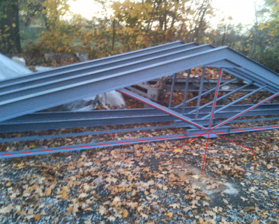

jean píše: 3. 11. 2022, 8:09 Vsak su v jednom bode a este obvarene a podla tych plechov v strede bude este aj podporny stlp
nie niesu.
Jj, ve štítě budou IPE 180 sloupy - první dva vazníky. Ty vingly by tam být ani nemusely.

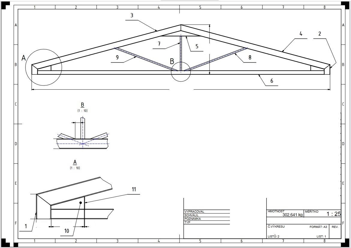

Tak nakresli a vysvětli jak je to mimo a jak to má být správně kdyby tam podpěra ve štítě nebyla.
jean píše: 3. 11. 2022, 12:19 Stanik84, vsak to poznas, internetovi odbornici rozumeju vsetkemu a podvarene vazniky 5 cm mimo su smrt :lol:

Ovi-Ivo, si si trochu pomýlil, komu to smeruješ, podľa mňa to má spravené dobre. Shaolin začal s tým nezmyslom.

Ked už si mal potrebu rýpať, tak si mohol skúsiť, či majú tie väzníky dostatočný priemer, lebo v tomto prípade sú namáhané na tlak a nie na ťah. A kedže je tam ten podperný stlp, tak je úplne uprdele, či si stretajú presne v pomyselnom strede, alebo 5 cm nad ním. To 0,0prd %, čo to spraví rozdiel, v praxi nikto nepozná.

Možná by to bylo dobré podpořit výpočtem :lol: jak se chová takto namáhaný prut na vzpěr.
Teda pokud vůbec tušíš, co to je tah, tlak a vzpěr :shock:

A čo keby to spočítali tí, čo tvrdia, že to má zle?

jean píše: 4. 11. 2022, 5:32 A čo keby to spočítali tí, čo tvrdia, že to má zle?
Bych řekl, že to ani počítat nemusí :lol:

Stret neutrálnych osí prvkov v jednom bode - vpodstate je to jedna zo základných teorií navrhovania priehradových konštrukcií. Spôsob výpočtu sa zjednodušuje a dochádza k najlepšiemu pomeru nosnosť/hmotnosť. Tiež sa tým eliminujú rôzne nevhodné krútiace a strihové sily. Prenos síl je potom v konštrukcii iba tlak-ťah a využitie prvku na namáhanie na vzper je na maximálnej možnej miere. Výrazne sa to prejaví aj pri návrhu drevených nosníkov.
Je jasné že v domácich podmienkach to nikto nerieši. Dal som to len ako poznatok. Kto chce, môže to využiť vo svoj prospech.

Můžeš mi třeba vyfotit tu Tvojí halu v L. , jak to máš udělaný ;) .
Ne teď vážně. Měl jsem udělanou šablonu na třech i 220 mm. Ty vazníky co jsou nad volnou hloubkou jsou samozřejmě udělaný, tak jak mají být, tj. podle tohoto...
Ty zbývající dva, tj. štítový jsem udělal takhle. Na funkci živočicháře to vliv nemá. Jestli si myslíš, že dělám něco bez rozmyslu, tak se pleteš. Vše je po konzultaci se statikem. Navíc je to podepřený sloupem, mezi všema sloupy paždíky - mimojiné těsně pod těma vinglama. Víc bych to nehrotil a ty vingly jsou tam jen kvůli montáži a max. k nim půjdou nějaký žlaby na kabely.
