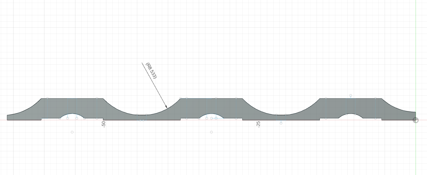

... nechci byt plactivy :-) ale uz den se snazim obrobit nize zobrazeny tvar. Nedari se mi definovat vybery pro zobrazeny nastroj. Tedy u podobneho tvaru se mi to jiz podarilo, ale tady se nedari.
Obvykla hlaska: prazdne drahy nastroje.
Byl by nekdo shopny poradit pomoci jakych nastroju mam vybrat cesty? Kontury? Kapsy? Aditivni ci celo..?
Jinak freza z kotouce freud 1.5mm funguje na drevo skvele.
Diky

Příspěvky: 9407
4. 11. 2022, 10:53
Tady to dělá 2D contourem, jestli to správně vidím.. https://youtu.be/Ygb12HgIn5k?t=255

filipovo píše: 4. 11. 2022, 10:45 ... nechci byt plactivy :-) ale uz den se snazim obrobit nize zobrazeny tvar. Nedari se mi definovat vybery pro zobrazeny nastroj. Tedy u podobneho tvaru se mi to jiz podarilo, ale tady se nedari.
Diky
F
2D konturou
Vyber jednu hranu. Když na hranu klikneš 2x, umožní ti to vybrat pouze tu, nebo ty, hrany které chceš obrábět. Kontura jinak automaticky vybere vždy obvodové hrany tak aby to byl uzavřený tvar ... Velká fréza se ti tam nevejde a vyhodí to tenhle error.
A ve výběru hned pod tím jsou extensions, tím prodloužíš vzdálenost vjezdu a výjezdu z materiálu, aby to nechtělo odjíždět když bude nad frézou ještě materiál...

4. 11. 2022, 8:37
Dekuju. Sice mi to zase trvalo asi 1.5h :-) , ale klaplo to. Diky!
