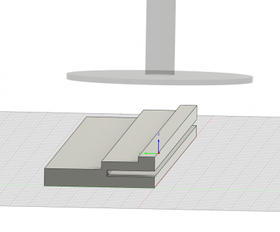

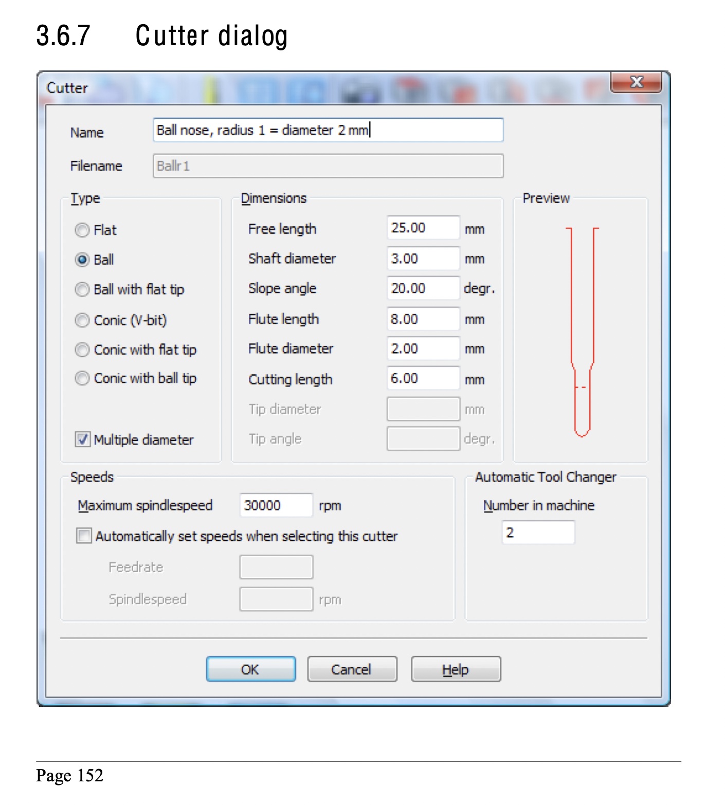

Dobry den. Potrebuji drazku 1,5x16mm do tvrdeho dreva, buk. Freza na to neexistuje. Napadlo mne upnout do vretene maly ( proxxon ) pilovy kotouc a nechat frezku projet material.
Otazka zni: jak nadefinovat frezce tvar "frezy" kdyz jde o pilovy kotouc?
Ucim se DeskProto a tam jsem tuto moznost neobjevil.
p.s. jsem jednodenni zacatecnik.
Diky!

ve Fusion 360 by se to definovalo jako Slot mill (další možnosti by mohly být slot cutter, slotting cutter atp., viz google).. Takovou možnost imho DeskProto nemá. Takže si budeš muset pomoci svou představivostí (já bych asi zcela přeskočil CAM a nadefinoval si přímo gcode, ta drážka asi nijak extra složitý tvar mít nebude..?).

Diky!
Drazka je rovna a pruchozi skrz cely blok materialu.
Uz jsem u Fusion, zda se mi vlidne intuitivni.

Jinak Fusion umí i vytvořit jakýkoli tvar nástroje.
Stačí ve sketch udělat profil a fusion z něj udělá nástroj a uloží normálně do tabulky nástrojů.
Při vytváření nástroje vyberete možnost Custom Tool (nebo něco takového) a vyberete projekt s profilem toho nástroje.
Alespoň myslím že je ten postup takhle. Dlouho jsem to nedělal...
Návod jde v pohodě vygooglovat.

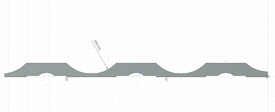

Stavim fotak. Delal jsem to klasicky a ted presel na cnc, tak mam spoustu dotazu. Omlouvam se.
Tenhle profil jsem myslel, ze bude hracka. Jde o prohloubeni s prumerem 16mm. Zadal jsem frezu s kulovou hlavou prumer 16mm a myslel, ze to bude snadna vec. Ale nedari se mi vybrat kapsu s kruhovou vyseci.
Kde delam chybu?
Diky.
A jeste dotaz: neexistuje soft, ktery by dokazal nacist a vytvorit g kod na zaklade mych manuanich pohybu plotrem? Myslim tim, ze bych pomoci souradnic jezdil hlavou tak, jak si predstavuji obrabeni a soft by z toho vytvoril kod a pak uz by jezdil sam. Jde mi casto o proste pohyby. Drazky atp.
Kde delam chybu?

Vem na to menší frézu.
Strategii zvol parallel, ta je hodně univerzální...
Jediné co nastav, tak plochy které chceš obrábět pomocí funkce touch/avoid.
Tady je návod jak se ta funkce používá
https://help.autodesk.com/view/fusion36 ... F104B20CBF
Když něco nevíš, zkus to nejdřív vygooglovat, je to nejrychlejší způsob jak se k tomu dobereš, a dokumentace k fusionu je bohatá. Vlastně i přímo ve fusionu jsou ikonky ? Co tě odkáží na vysvětlení tě strategie, funkce ...
A druhý dotaz ... Záleží co máš za řídící systém. Mach3 tohle umí, Mach4 asi taky. Ale za mě je mnohem lepší, snazší, efektivnější se naučit CAM ...
