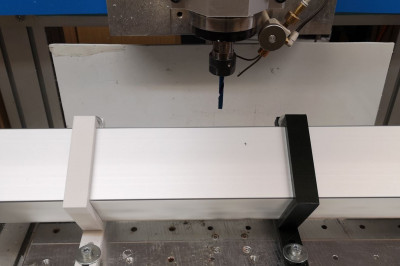

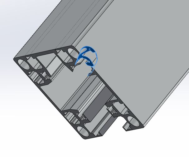

Potřebuji pod úhlem 28° udělat v profilu 90x90mm dva otvory 15mm.
Jsou skrz všelijaké části, takže žádný plný materiál a do hloubky skoro 40mm.

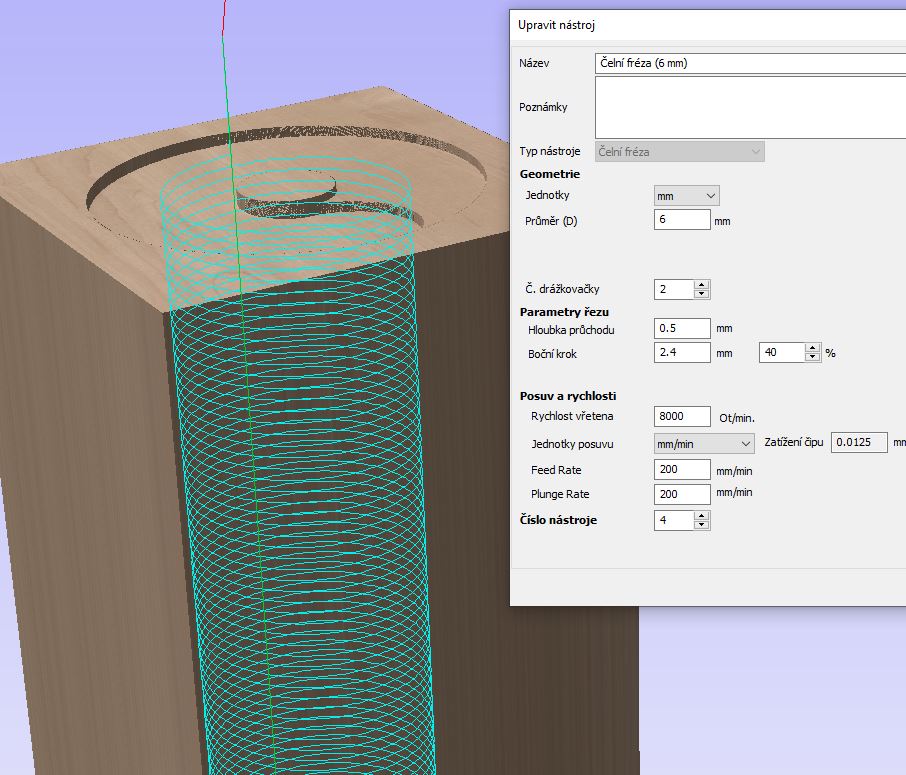

Mám v této délce buď jednobřitou 6mm nebo 4břitou 12mm, počítám že ta 6tka bude asi lepší a jel bych po spirále ale jaké zvolit rychlosti a úběr?
Tabulky sice mám ale tady si moc jistý nejsem.

Šestkou na malou řeznou rychlost. Po spirále s úběrem třeba jen 0,2mm.
Můžeš to naprogramovat tak aby jela na 2x. nejdřív udělat díru na hotovo do hloubky 20mm, potom zbylých 20 a dřík se nebude tolik hádat se stěnou. Když první půlku té díry uděláš o chlup volnější tak se nebude hádat vůbec.
počítej třeba se 100m/min. Nikam nespěcháš a stejně to od počítače netrefíš. Doladíš to na mašině.

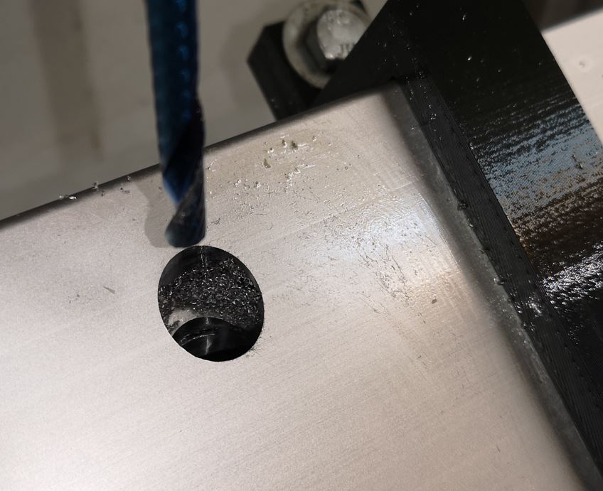

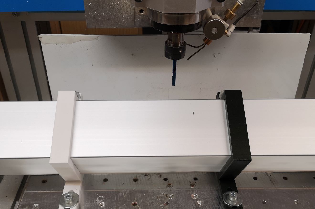

Tak pro příští sledující výsledek, jelo to pěkně pomalu a úplně v pohodě.
Efektivita nic moc, ale na ty dvě díry.
https://youtu.be/OvN2_RvR830
Uchycení pomocí 3D tištěných držáků, polohovací svěrák nemám a stejně by se tam nevlezl.

atlan píše: 5. 11. 2022, 4:02 By ma zaujimalo kto to vymyslel.
No já, uvnitř profilu bude pneumatický válec a tohle jsou otvory pro přívod vzduchu.
Bohužel jiný typ válce možný nebyl.
