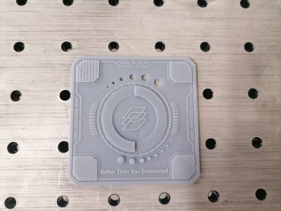

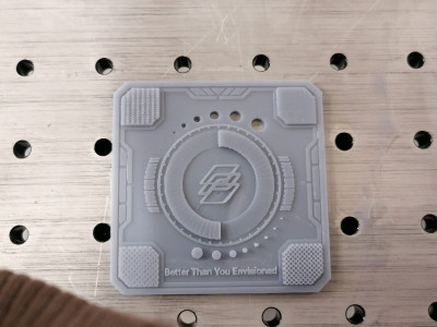

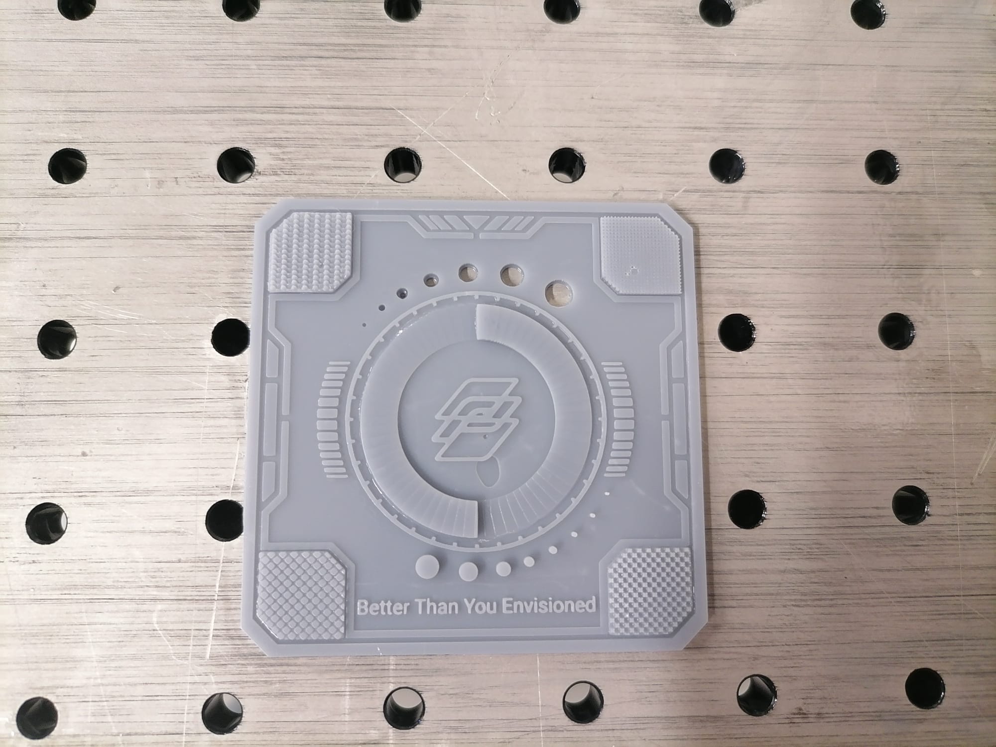

Tohle jsem "nedávno" tisknul taky.
Podle mně máš vše přexponované.
Důležité je si nastudovat vlastnosti resinu a pak oldadit jak čas vrstvy, tak intenzitu osvitu.
Je to sice tištěno na Photon Mono 4k, nicméně obecně má rada platí.
Výsledek pak může vypadat takto:
Do budoucna bych se zaměřil na tyto koroky:
1) Slicer používat pouze od výrobce tiskárny, žádný "vylepšený" nikdy lepší nebude.
2) Nikdy netiskni na platformu
3) Odlaď si řádně delku osvitu, sílu vrstvy a intenzitu osvitu
4) Slicer používej pouze k tvorbě souboru tisku, vše ostatní dělej v CADu.
5) Nepočítej s tím, že by jsi někdy vytvořil stěnu tenčí než 0,15mm (kresli 0,30 mm min).
6) Pozor na negativní úhly a místa, která jsou díky tomu nevytisknutelná.
7) Zkoušet, zkoušet, zkoušet... a teprve pak, po odladění tisknout, co opravdu budeš chtít použít
Před odladěním:

Po odladění (nejtenčí steny mají 0,15mm):
