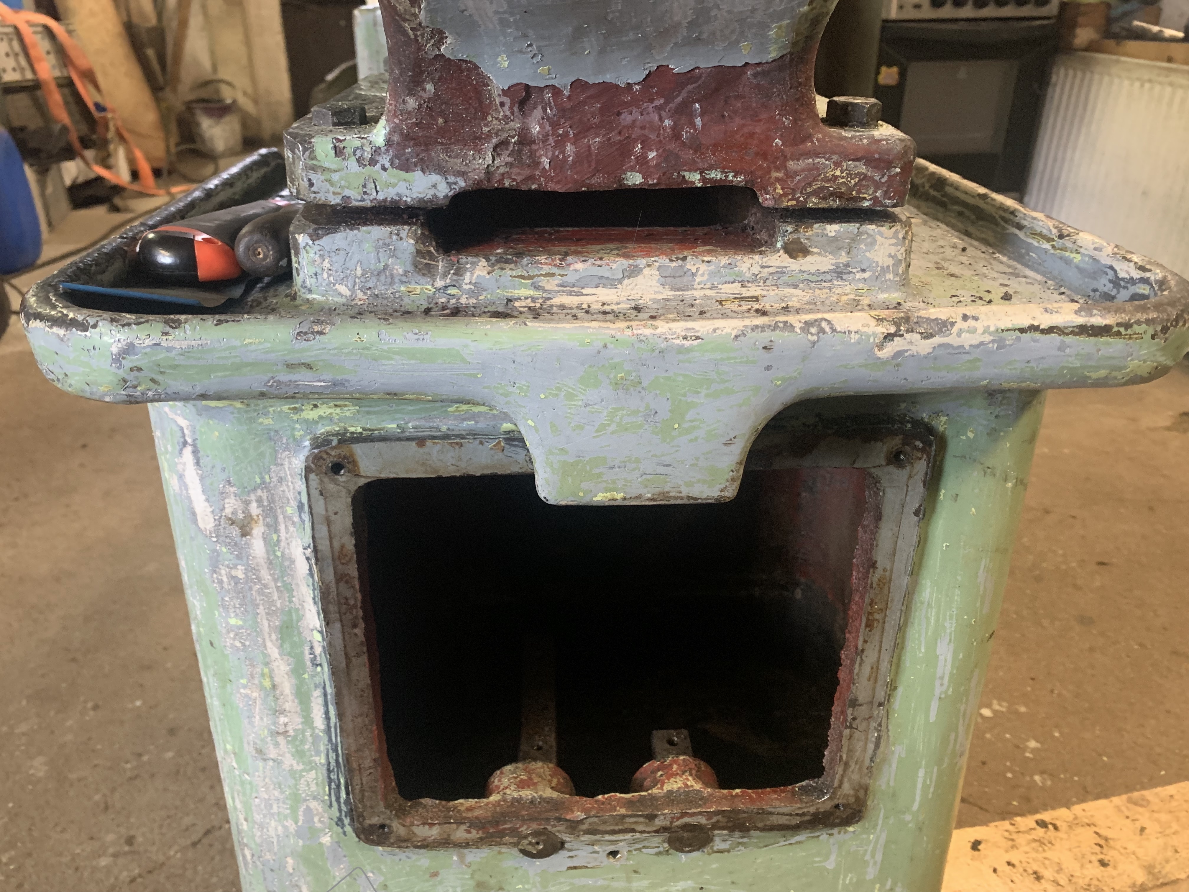

Dobrý den všem, nechci začínat nové téma, tak se zkusím vloudit "semka". Jelikož nadpis pomoc mi přišla celkem na místě pro mé dotazy. Pokládám se za věrného čtenáře zdejších diskuzí, i když jsem zatím nikomu nic neporadil a tím mnohé zachránil od případných škod na majetku a možná i zdraví. Prosím ještě negumovat, protože teď to přijde. Při pročítání různých příspěvků, týkajících se renovací starých strojů i mně napadlo dopřát našemu strojku trochu péče a začal s vylepšováním. Hned se objevily, běžně oku skryté zajímavosti o které se chci podělit, případně pochytit nějaké zajímavé názory pracovníků používající tento stroj. Při demontáži vaničky na třísky a plechové skříňky se mi objevila první divnost. Pod zadní(levou) podpěrou, kde je přišroubované lůžko není žádný kryt a nečistoty tak můžou padat rovnou do nádobky na chlazení. nemá tam být nějaký plech nebo něco podobného? Bych poprosil někoho kdo máte ten stroj.[imgIMG_2517[/img]

Berči píše: 22. 11. 2022, 11:07 nemá tam být nějaký plech nebo něco podobného? .[imgIMG_2517[/img]
Jestli myslíš tu díru v místě přišroubování lože, tak tu tam mám taky a nikdy jsem si toho nevšiml. Asi by bylo vhodný ji ze strany vany na špóny zakrýt.
Víc divná mi ale přijde ta velká díra, tu tam vůbec nemám. Tam bylo vecpáno čerpadlo na emulzi? Já mám kulatou díru na čerpadlo vzadu nahoře.

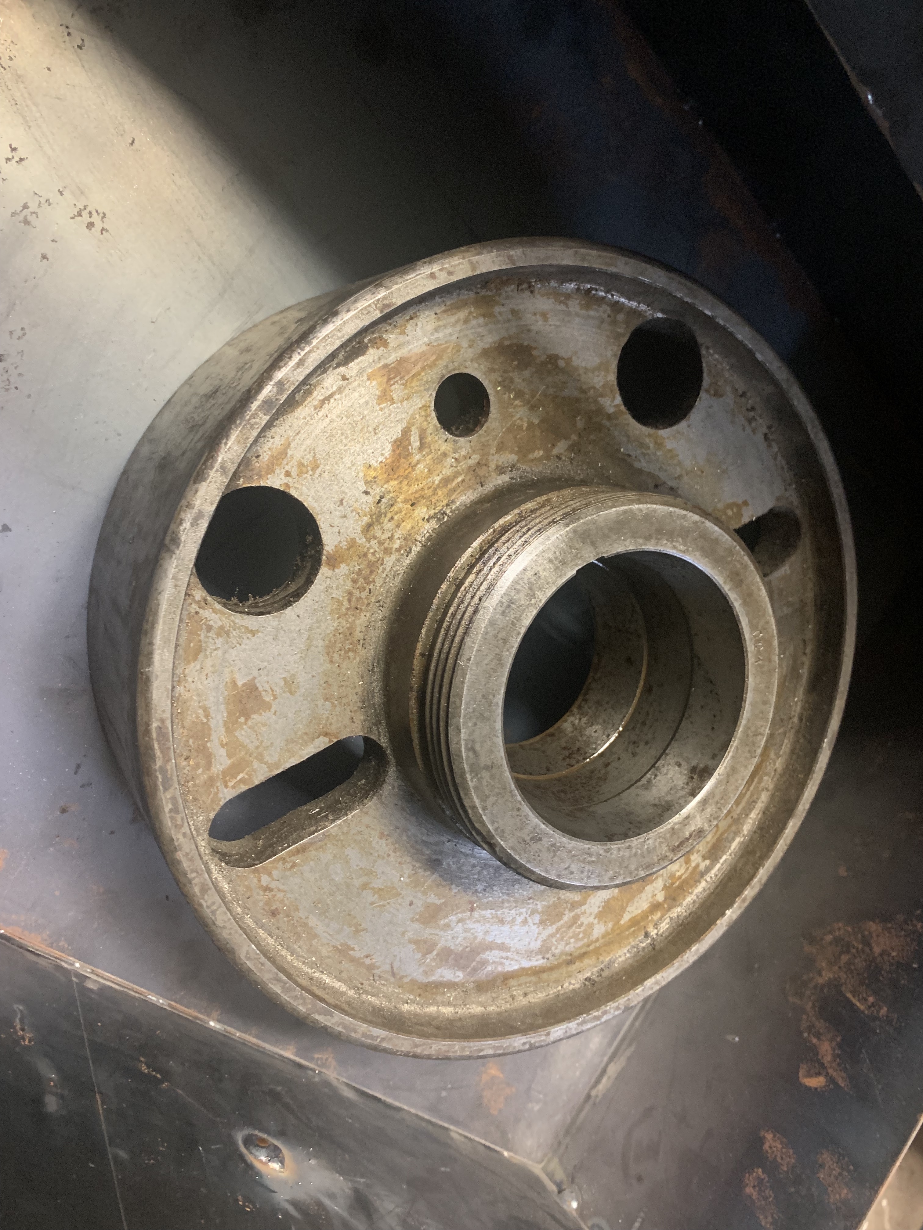

Zdar,zdar. Dík za reakci, tak tam něco vymyslím. Čerpadlo tam je a vzadu jsou jen dvě dírky, malá na husí krk na 380 a větší pro hadici na vodu. Obrázky zkusím zas přidat. Ještě bych teda otravoval s divítkama, které byly kdysi v bedínce pod vanou na třísky . 1) Kulatá jako řemenice vypadající unašeč, proč by soustruh poháněl plochým řemenem cirkulu nebo mlátičku, to už v sedmdesátých letech asi moc nebylo. potom jakési rameno, ale se závitem skoro bych řek že na vřeteno ale sn 320 má kužel? Je mi to líto ale takových přihlouplých otázek mám ještě mrak. Moc děkuju.
