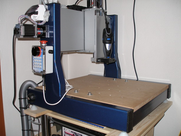

AHoj lidi,
dokopal jsem se k udelani lepsi desky z MDF, ktera ma uchytne body v podobe zavitu po cele plose, ale mam s tim problem a to takovy ze se hodne prenasi na desku jakekoliv rezonance z kr. motoru.
Da se to nejak omezit ?
Je to dost hruza a ovlivnuje to kvalitu frezovani v ose Y
Diky moc za pomoc
fuksa

bez fotky té konstrukce se dá těžko něco poradit.

Tady zasilam,
zkusil jsem krok na 1/16, rezonance se posunula nekde jinde trochu se to zlepsilo.
Problem je v tom, ze je to uchyceno jen ve stredu, takze tak konstrukce sama poskytuje dost prostoru pro tyhle veci.
ASi se nastvu a udelame T stul a bude po srande .......

keby sa ta doska zospodu vystuzila nejakymi L profilmi? myslim, ze to by mohlo pomoct.
inak pekna masinka, ozaj sa mi paci :P

Diky za nakopnuti ....
jj, nejaky L-ka na kazde strane by mohly ten efekt potlacit........
neco koupim v obi a prisroubuju na oba podelne rohy a bude po srande :)

Zdar, najprv pochvalim za peknu masinku, detaily nevidno, tak kritika ide stranou :P :D
Hoci neviem rozmery stola ani roztece od kraja mdf k domceku, dovolim si doporucit na skusku nejaky ocelovy ramcek, alebo ocelovu pasovinu 80x10mm na sirku aby spojila domceky vedeni. Do mdf zafrezovat na to drazku, a este pod to taku istu pasovinu ale po dlzke. Pripadne nechat fachmanovy zvarit cely ramik a do mdf zafrezovat na to drazku. Tie L profily by som riesil podobne, akurat to staci tensie, napr L profil 60x60 hrubka 6mm, ak vojde.

treba to je tim ze jsi zmenil setrvacnou hmotu a tim se to posunula oblast rezonanci dvoufazoveho krokace

Je pravda ze kdyz tam byla deska z preklizky ( zkusebne ) tak k rezonanci vubec nedochazelo .......
S tim ramem pod celou plochu te MDF mne to take napadlo, ale kdyz uz pujdu k "fachmanovi" :) tak bych to asi resil s T-stolem.
Zatim zkusim ty L-ka z obi a pak uvidim co dale.
Jinak ty domky jsou spojene presne jak jsi psal pasovinou :)

Ta deska je přidělaná pouze pomocí těch 4ks šroubů cca v 1/2 ? Pokud ano, tak je to krásné provedení rezonanční desky :-)

Ano to je, ale bohuzel jsem mechaniku nedelal ja, ja bych to tak blbe nenavrhnul ....

Tak to bude problém. Použít jiný materiál, zvětšit hmotnost, vyztužit, nebo to udělat ze dvou vrstev a ty ještě proložit nějakým vhodným tlumicím materiálem.... případně i víc z těchto věcí zároveň.

Zatim to zkusim vyztuzit a kdyz tak pak zmenit cely stul no ..... :(
