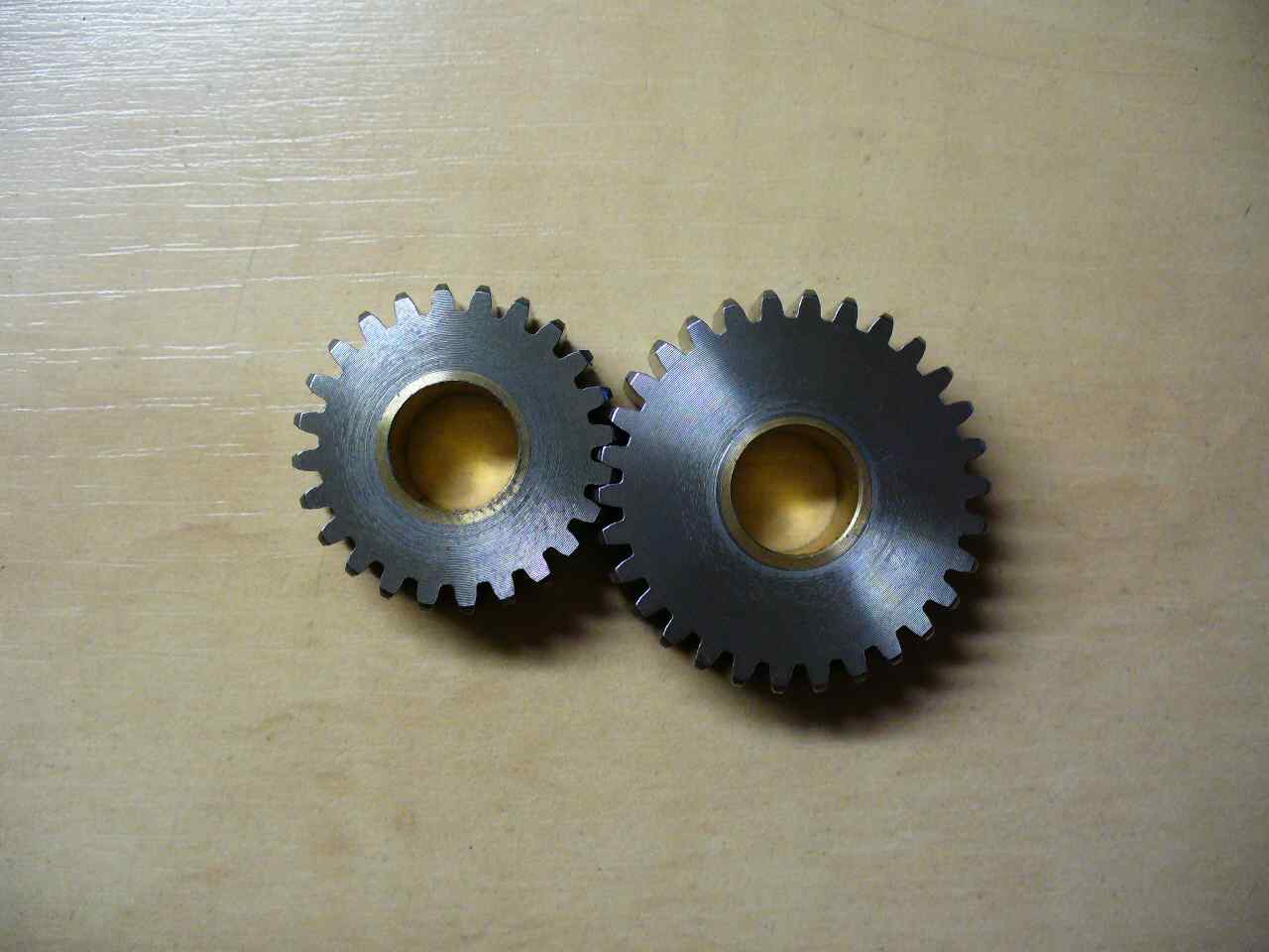

Dik za reakci. Mam starou, je to zadni kolecko- 24z, hlavovy 26mm,
sire 10mm. Koukam, ze budu muset asi sundat vretenik, abych se dostal
na cerva, co jisti hridelku prepinace
.Tu hridelku kolecka asi jinak nevyndam, budto je nalisovana nebo pojistena cervikem zezadu.
Napisu SZ.

Už vím který kolečka,ty mám do forotyMirek-Gravos píše:Dik za reakci. Mam starou, je to zadni kolecko- 24z, hlavovy 26mm,
na cerva, co jisti hridelku prepinace.Tu hridelku kolecka asi jinak nevyndam, budto je nalisovana nebo pojistena cervikem zezadu.
Napisu SZ.
Jo tak pokud chceš sundat tu lyru tak musíš sundat celý vřeteník

Tumliku ses poklad. Cerva jsem nahmatal v drazce loze, tak bylo jasny, ze lyru jinak nevyndam. Netusil jsem, ze ta kolecka maj bronz. lagr.
To byla snad jedina vec, kterou jsem pred 25ti lety nemel rozebranou, kdyz jsem MN generalkoval. A k tomu zubu: urcite by se neulomil, kdybych to tam necvak tak hrube za chodu. Ale ta veta s tou "vadou materialu" je perfektni
Napisu SZ a dik.
