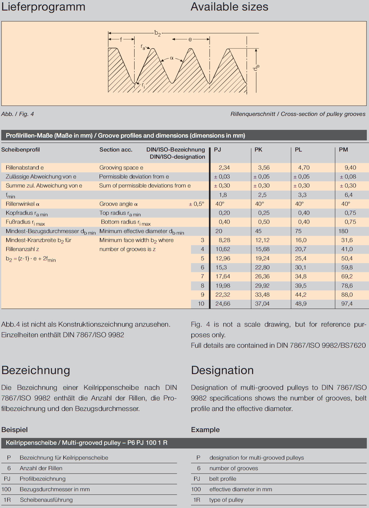

http://abeltechnik.cz/remenice/microvremenice.pdf
To je přesně ono, dle toho jsem dělal redutor na motorovou krosnu.
PJ - 2,34

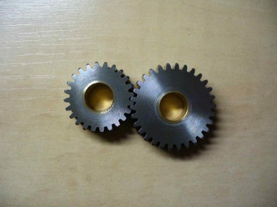

Na mn80 jsem prasecky ulomil zub na prepinaci predloze vlevo, kdyz se tam za fofru cvakne strojak. Dva roky delam podel rukou, za trest, ze jsem to tam po 30 letech zapnul hrube a nevsiml si, ze ma 1600.
Klecko vyndam a zamerim, ale asi vis o ktery jde.
Takhle jsem se verejne priznal. Ja uz to nikdy neudelam.

kolečko který přesně nevím,protože nevím jestli máš starou a anebo novější mn80 tam u starý je to jinak jak u novější "A"
u staré se reduktor zapíná páčkou a u nové se zapíná reduktor zezadu povytáhnutím kolíku
no pak pošli fotku
pokud se něco ulomí nebo praskne tak je to "vždycky" vada materiálu !!

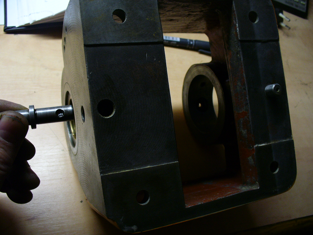

Dik za reakci. Mam starou, je to zadni kolecko- 24z, hlavovy 26mm,
sire 10mm. Koukam, ze budu muset asi sundat vretenik, abych se dostal
na cerva, co jisti hridelku prepinace
.Tu hridelku kolecka asi jinak nevyndam, budto je nalisovana nebo pojistena cervikem zezadu.
Napisu SZ.

Už vím který kolečka,ty mám do forotyMirek-Gravos píše:Dik za reakci. Mam starou, je to zadni kolecko- 24z, hlavovy 26mm,
na cerva, co jisti hridelku prepinace.Tu hridelku kolecka asi jinak nevyndam, budto je nalisovana nebo pojistena cervikem zezadu.
Napisu SZ.
Jo tak pokud chceš sundat tu lyru tak musíš sundat celý vřeteník

Tumliku ses poklad. Cerva jsem nahmatal v drazce loze, tak bylo jasny, ze lyru jinak nevyndam. Netusil jsem, ze ta kolecka maj bronz. lagr.
To byla snad jedina vec, kterou jsem pred 25ti lety nemel rozebranou, kdyz jsem MN generalkoval. A k tomu zubu: urcite by se neulomil, kdybych to tam necvak tak hrube za chodu. Ale ta veta s tou "vadou materialu" je perfektni
Napisu SZ a dik.
