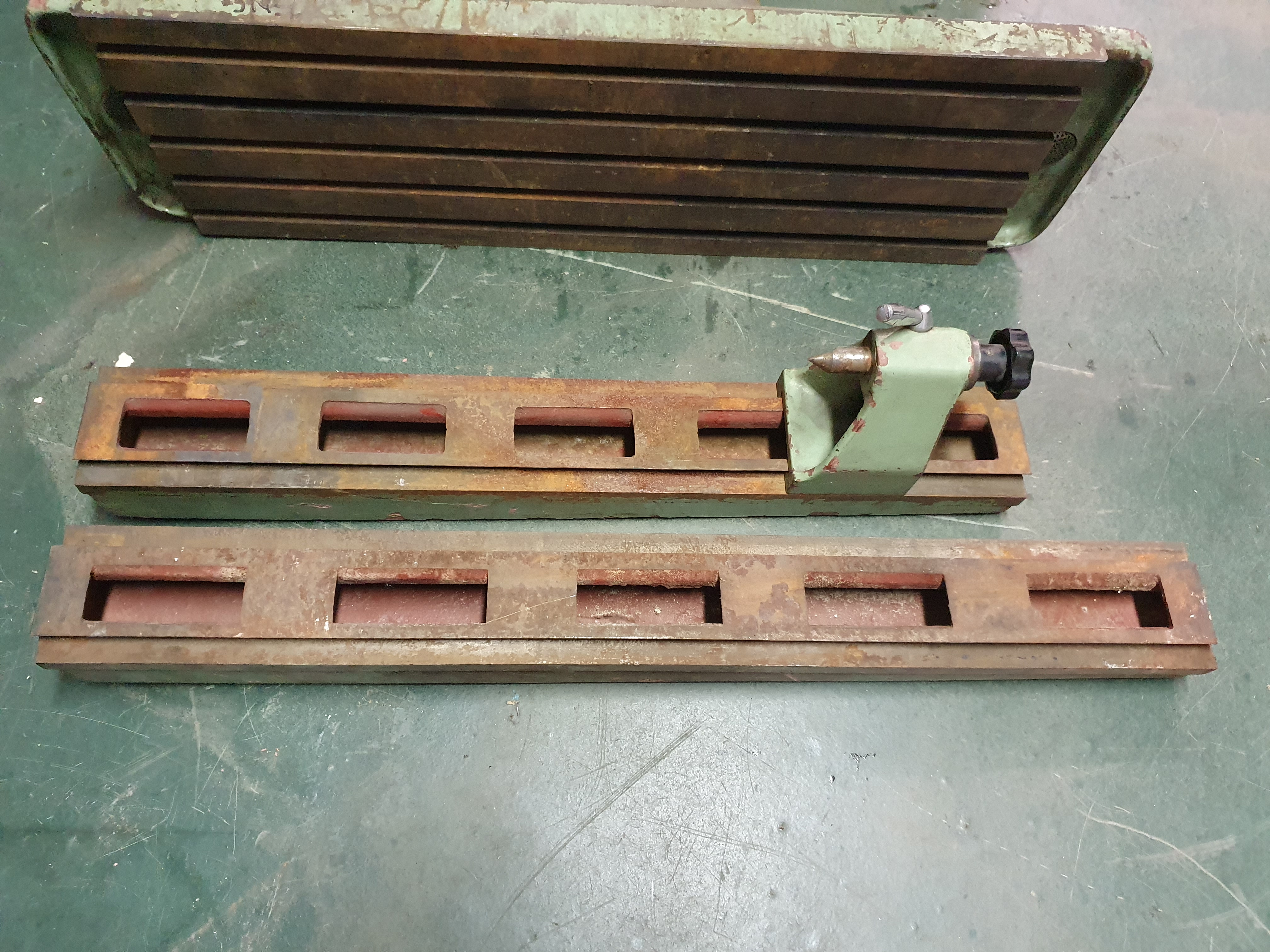

Ahoj kamarádi
mám další dotaz, jak je dlouhý trámec děličky? Mám dva a to 60 a 70 centimetrů. Který je k ní origo? Mohl by jste mi ho někdo změřit? Je to asi jedno, ale rád bych věděl a doufám že bude sedět hrot do její osy :wink:

Ahoj Mirku, ja mám k děličce trámec 80cm :-).

Ahoj
já jsem se taky upsal :? mám 70 a 80 cenťákové, ne 60ku, pardon

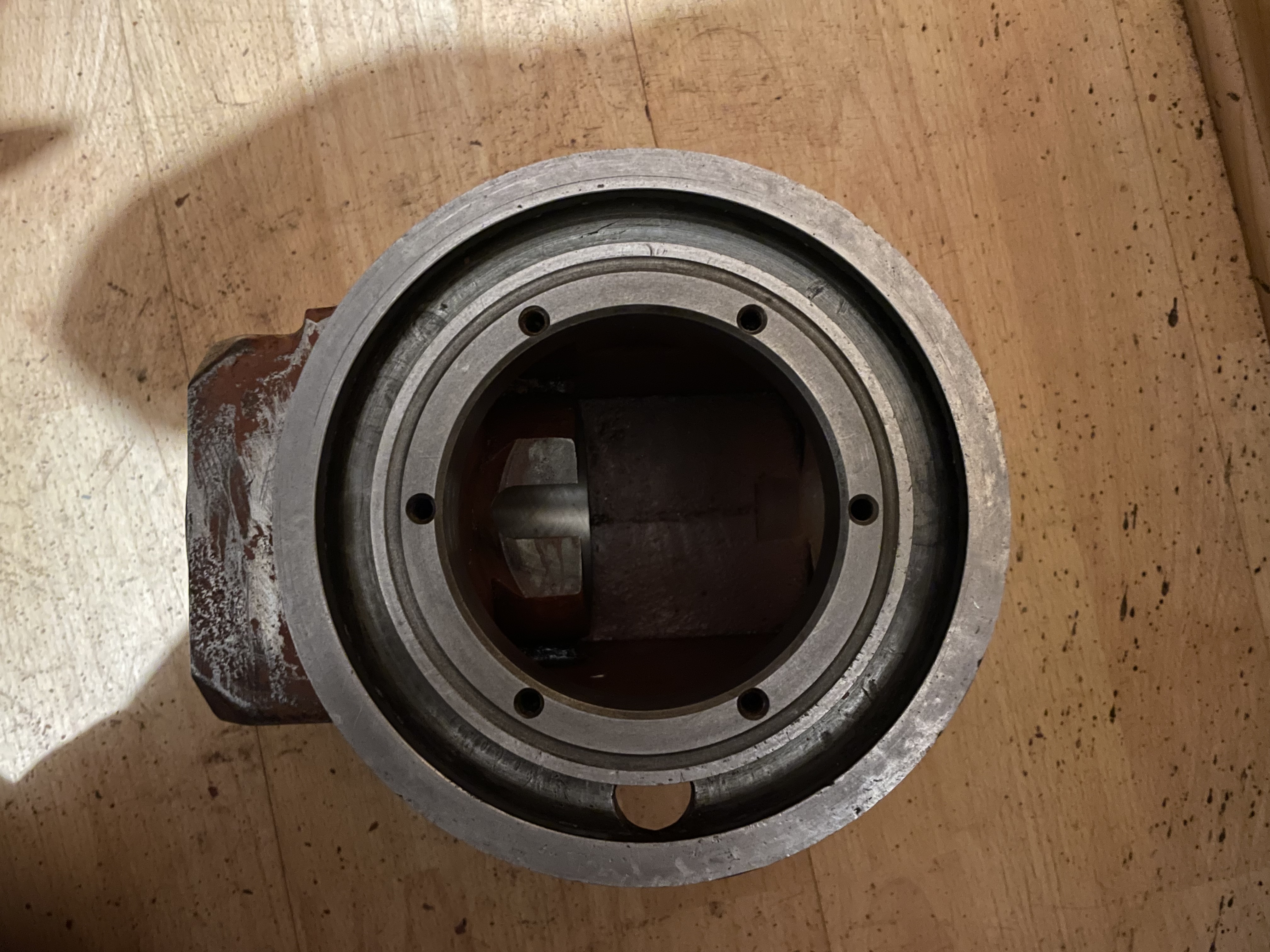

Ahoj, nemel by nekdo foto priruby hlavy a jeji rozmer? Dekuji :-)

Mam moznost koupe hlav (obrazeci a rychlobezne) z Fn20 a chtel bych je dopasovat na Fn25 :-). Rozmer by stacil. Dekuji

Ahoj, hlavu mam sundanou. Vecer ti ji omerim a vyfotim.

vnejsi prumer = 180
roztec uchytnych sroubu = 145
prumer hnaci hridele = 20
sirka draky = 12

Jen pro info ohledne pouziti hlavy z Fn20 na Fn25. Dopasovani by nebyl problem, roztec sroubu sedi, stredici krouzek na vnitrni prirubu by sel osadit. Vnejsi prumer je u Fn20 o 6mm na prumeru mensi, coz by nevadilo. Hlavni problem je ale v hrideli - Fn25 ma hridel 25mm a Fn20 ma 20mm! Pokud by se zvetsil prumer u hlavy z 20mm na 25mm, tak uz by tam zbylo pouze 2-2,5mm materialu a to uz je opravdu malo. Tak jen kdyby nekdo resil neco podobneho :). Zaroven je to potvrzeni, ze hlavy opravdu mezi Fn frezkama zamenitelne nejsou.
