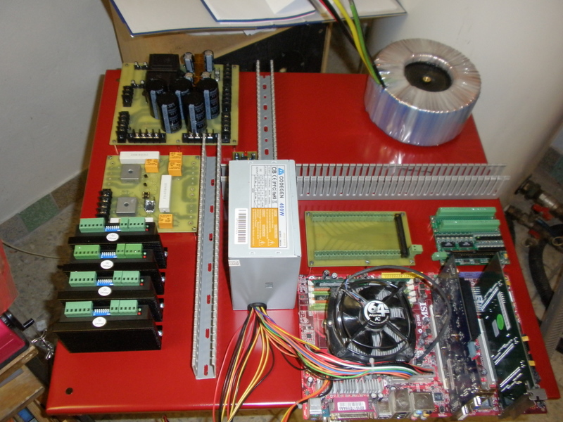

Tak už jen trošku prodrátovat.... :roll:

Co to je za "spešl" dosku v tom klasickom PCI ? nejaka uber LPT karta ? :shock:

to je preci MESA 5i20

ja len, ze dufam, ze nebudes mat tie PC komponenty v spolocnej krabici s tym trafom a ostatnou elektronikou?! :?

No to si piš, že budu. Nevidím žadný důvod proč ne... :D

no ja si myslim, ze to nebude moc dobre. aspon to trafo dat niekde mimo.

Myslíš kvůli el. mag. poli?
Myslím, že je dost daleko, ale i tak bych se ničeho nebál.

Totoidni trafo nerusi temer vubec, navic je to jen 50hz ... to uz by delal vetsi problem ten PC zdroj

presne to som myslel. nie som ziadny elektrikar a aj moj pocet prispevkov nema vypovednu hodnotu, ale ja by som to dal oddelene. aspon urobit taku bednu, kde by boli jednotlive "sekcie" oddelene plechmi, alebo tak nejak. pocitacovu cast zvlast, trafo, riadenie tiez oddelene. ale mozno trepem odveci, tak ma berte s rezervou.

Keby slo o EI trafo, stacilo by ho oplechovat !? Videl som par takych traf, kto by chcel, mozem nejake odfotit, ze ako to magneticky aspon trochu stienit.
Si myslim, ze aj netienene EI trafo ked sa vhodne natoci, tak moc nevadi.

Stineni na 50Hz a jeste magneticke pole je celkem problem. V zasade to chce spoustu feromagnetickeho materialu. Kdysi jsem to pocital, ale byly to prevazne vypocty pro teorii (disertace), takze moc realnou predstavu nemam. Kdyztak to muzu najit.
Osobne bych z ruseni od trafa strach nemel. Cele zarizeni je +-digitalni, neco to snese.
Daleko vetsi ruseni bude generovat driver, DC serva, frekvencni menic a podobne. Tam je navic ruseni na daleko vyssi frekvenci.

Na tienenie musis pouzit nejaky mu-metal.. S obrovskou premeabilitou.
Ak to zatienis napr. trafo plechom, ten ma permeabilitu 2500-3000. Kvalitnejsie folie na tienenie maju mu-metal s permeabilitou od 20000 vyssie. Mrkni google.

Nuz, odbornik na tienenie niesom, ale obcas pri zosilovacoch pomahal aj Cu plech, alebo ten sivy (trafo)plech, nepoznam jeho vlastnosti, ale predaval sa na tieto ucely... snad by bolo vhodne vytvorit novu temu, ak je to dolezite (osobne nepovazujem v ramci cnc za dolezite) a samozrejme nieco mozem nafotit, a skuseny clovek by k fotkde mohol dodat komentar...
