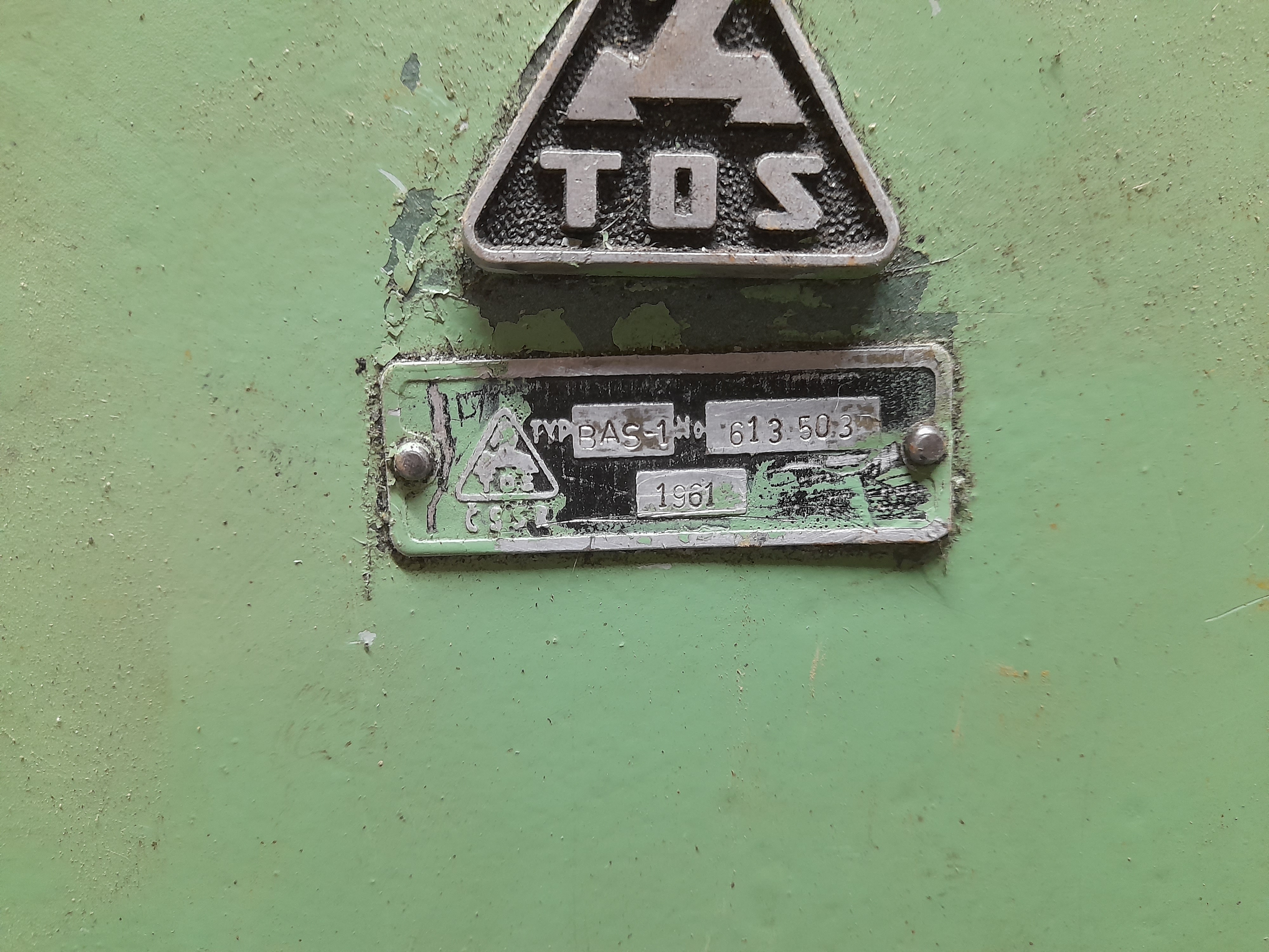

Kupil som si brusku na kotucove pily starsej vyroby z roku 1961 vyrobca TOS typ BAS 1. Nemate niekto navod na obsluhu tejto brusky.

Prikladam aj stitok s brusky

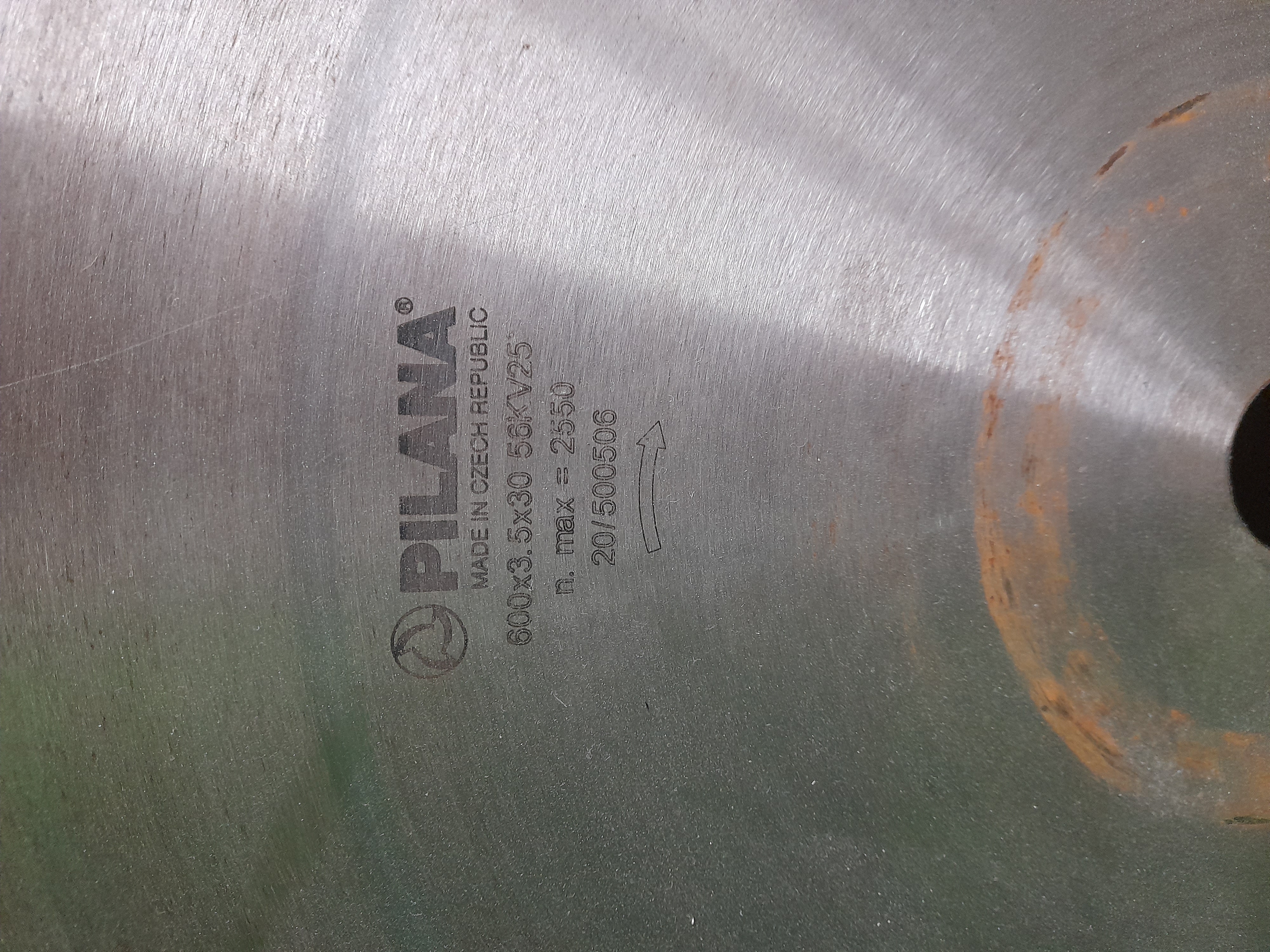

Pani vie mi niketo poradit kto ma tuto brusku ako mam brusit vlci zub.
Mam uplne novu pilu od vyrobcu PILANA v pocte zubov 56 vid foto. A neviem kde robim chybu ale nedokazem brusit tak pilu ako vyrobca lepsie povedane chrbat neviem takto brusit. Vie mi niekto nafotit ako co mam nastavit na ake hodnoty alebo nejake video.
Tretia foto je ako to robi mne uhol zuba mam 25⁰ to mi sedi je to dobre

Typ pily
Typ pily

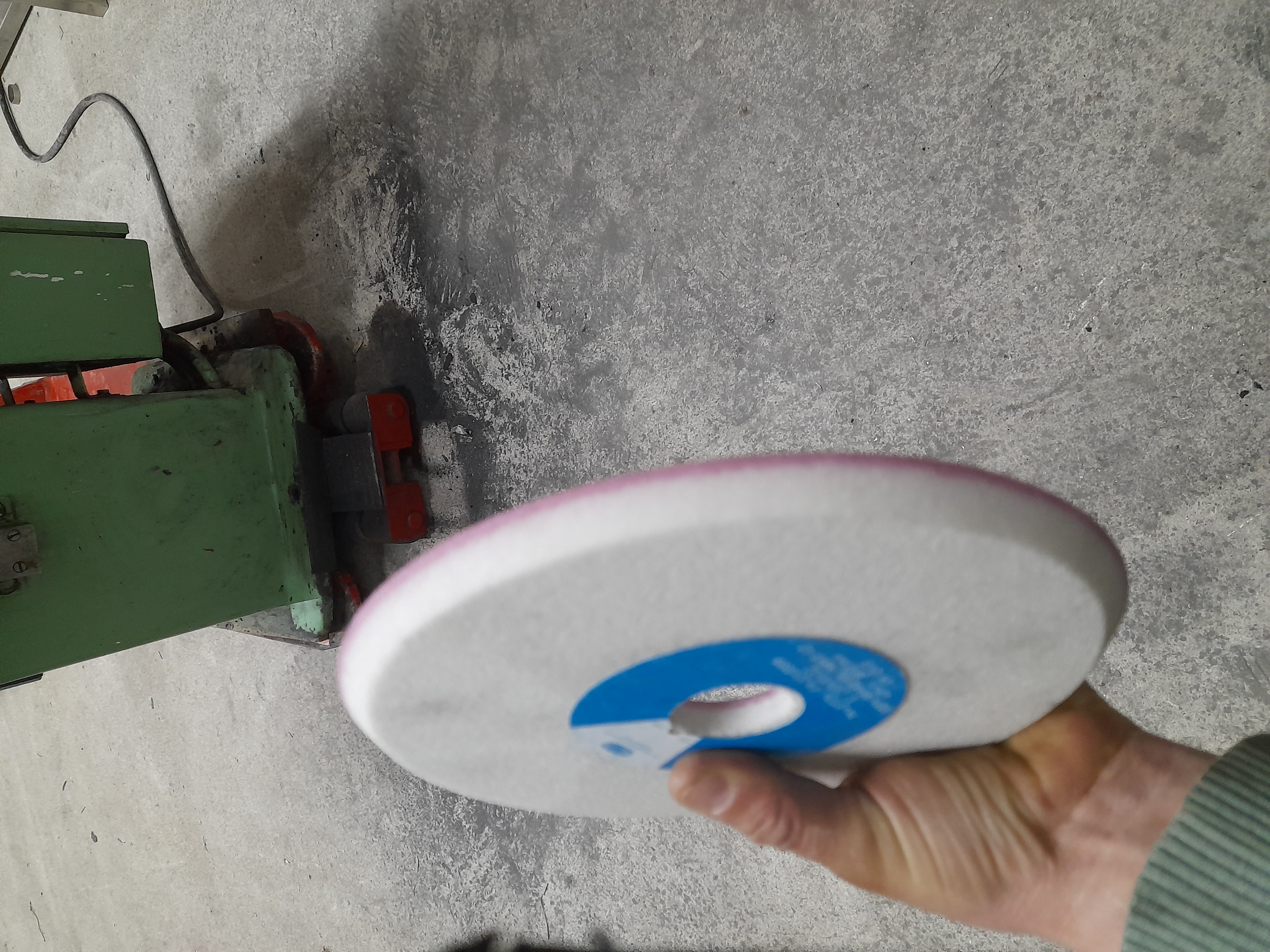

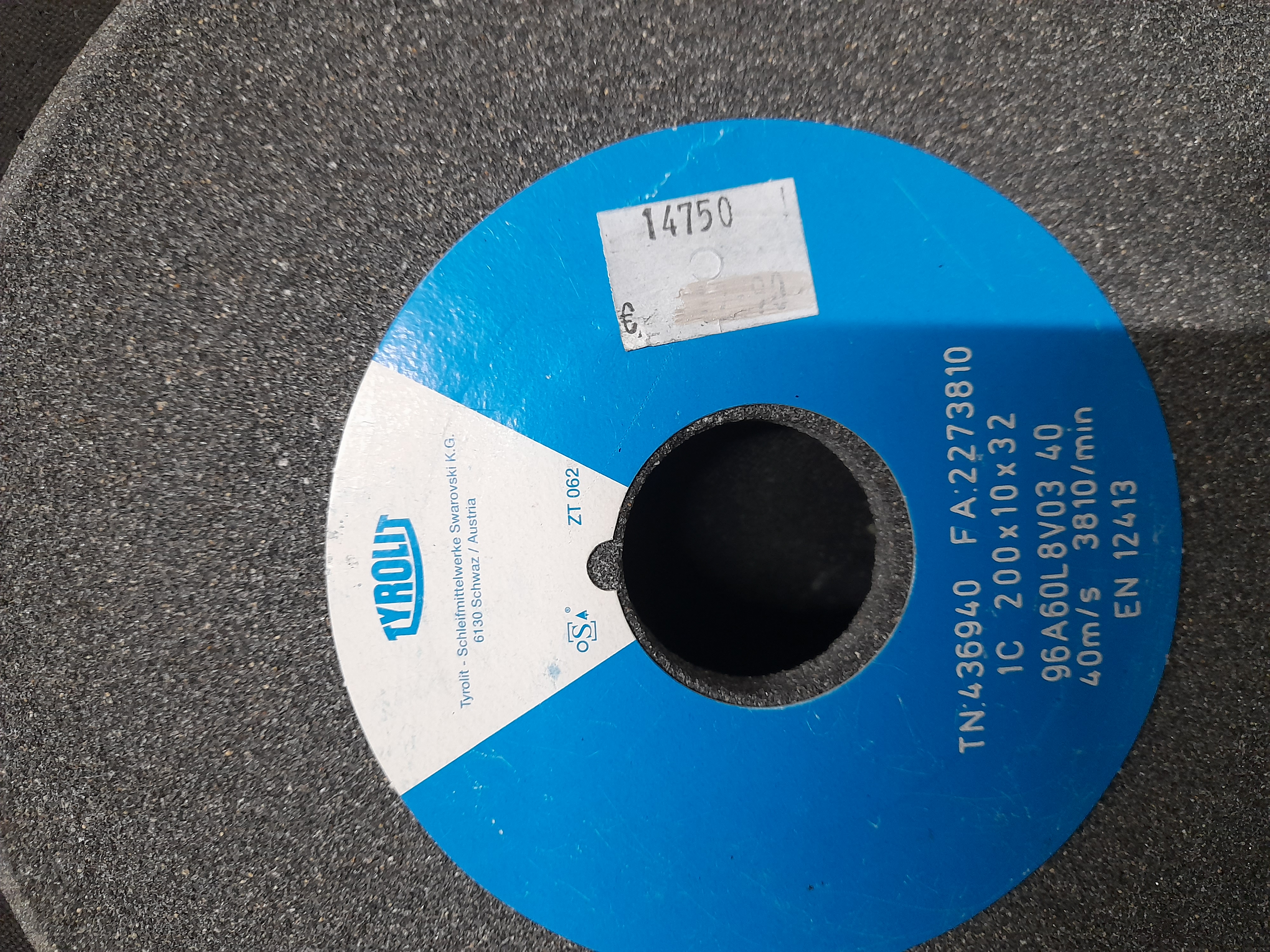

Co sa tyka kotucov mam tam takéto TYROLIT 200X10X32 mam dva druhy sivy a kombinacia bielo cerveny. Skusil som aj o hrubke iba 8mm a robi to stale toniste takze nejake bud uhly zle nastavene alebo je ina vacka a nedokazem to tato bruska takto spravit
200x10x32
200x10x32
200x10x32
200x10x32

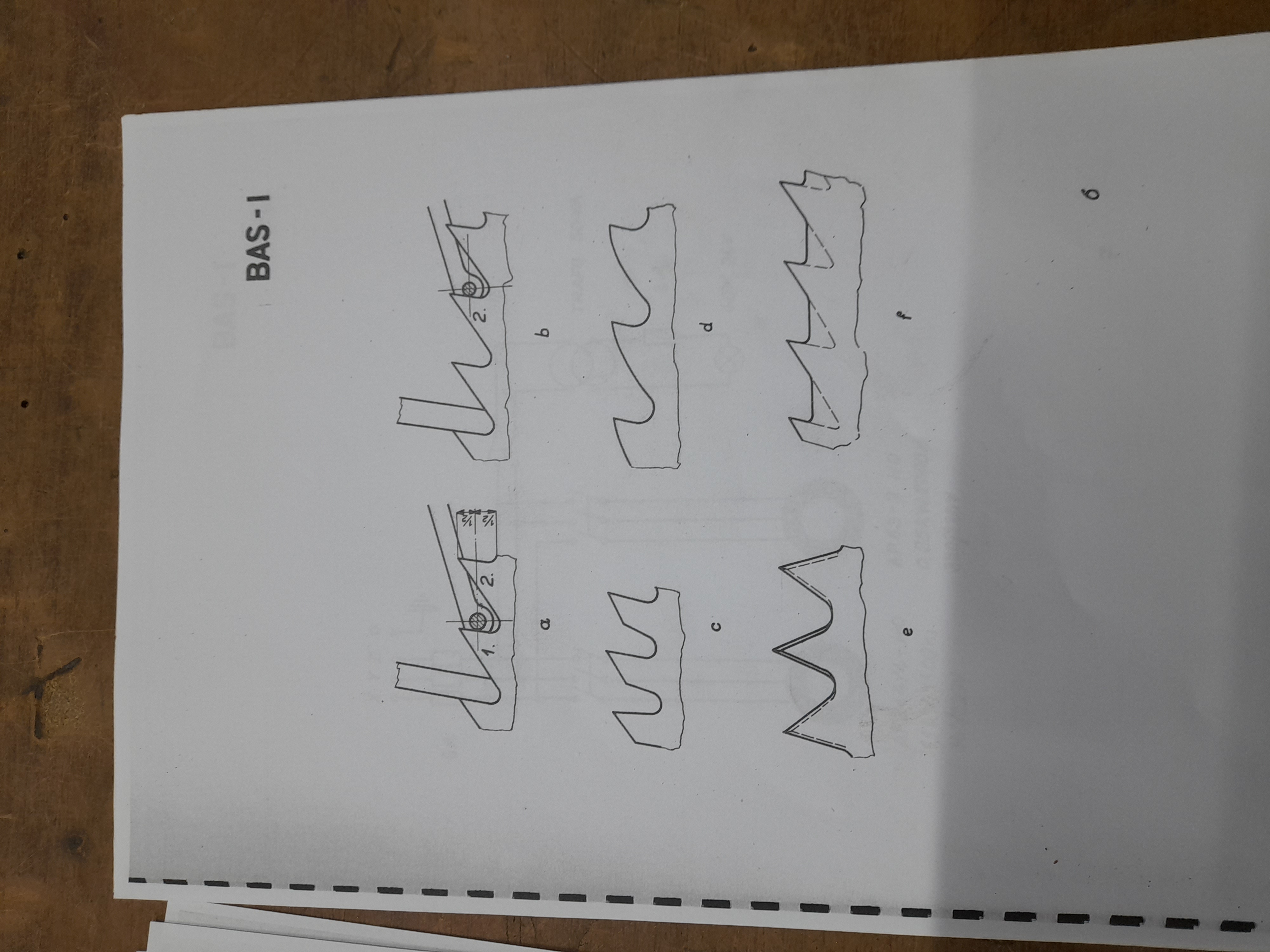

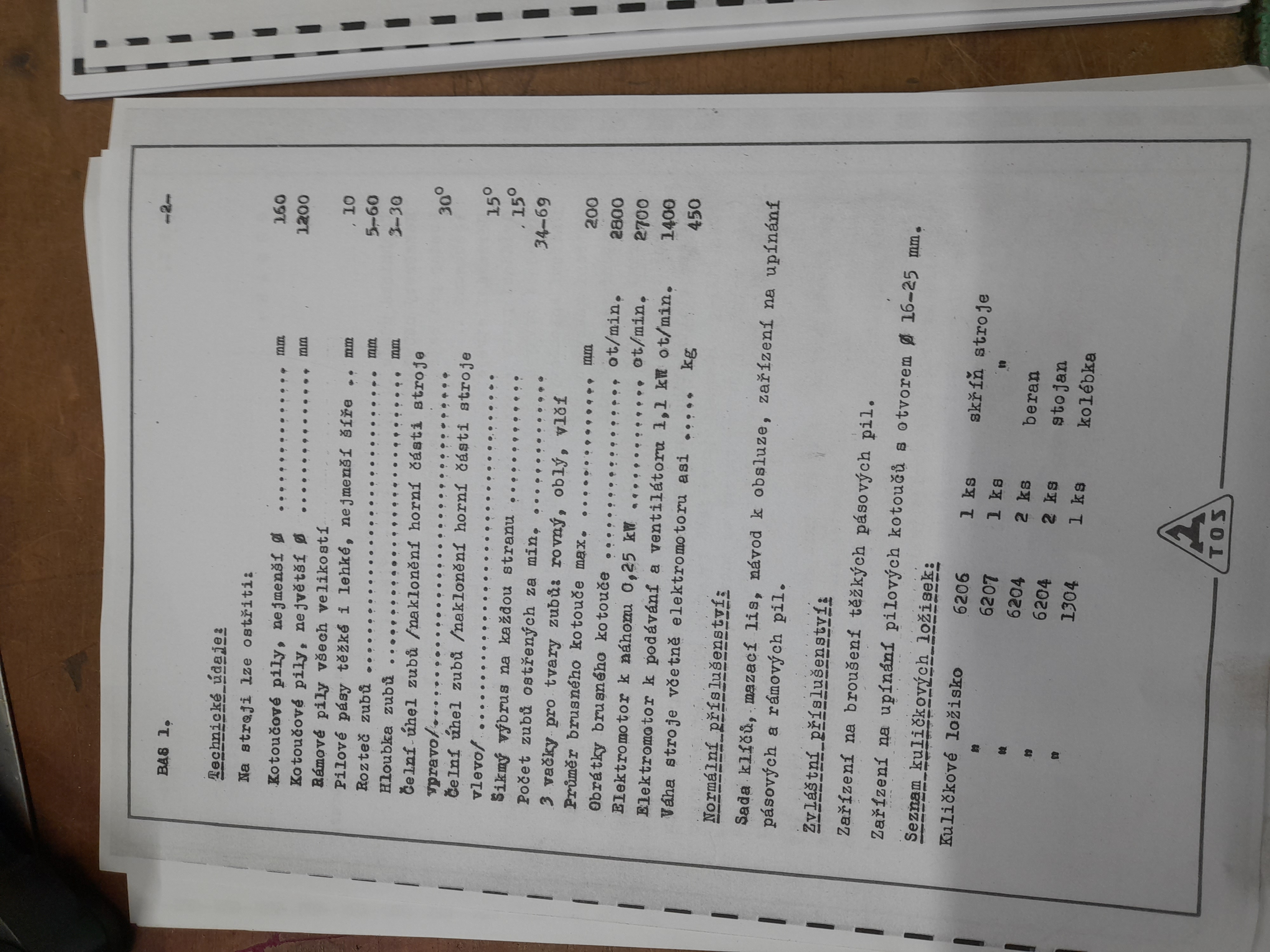

Co sa tyka manualu idem to nafotit, kupil som za 60 eur dam to tu

Davam tu na manual cez tyzden ked pojdem do prace ho naskenujem aj elektronicky
