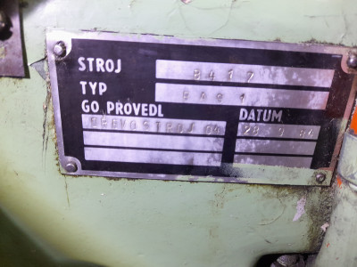

Prikladam aj stitok s brusky

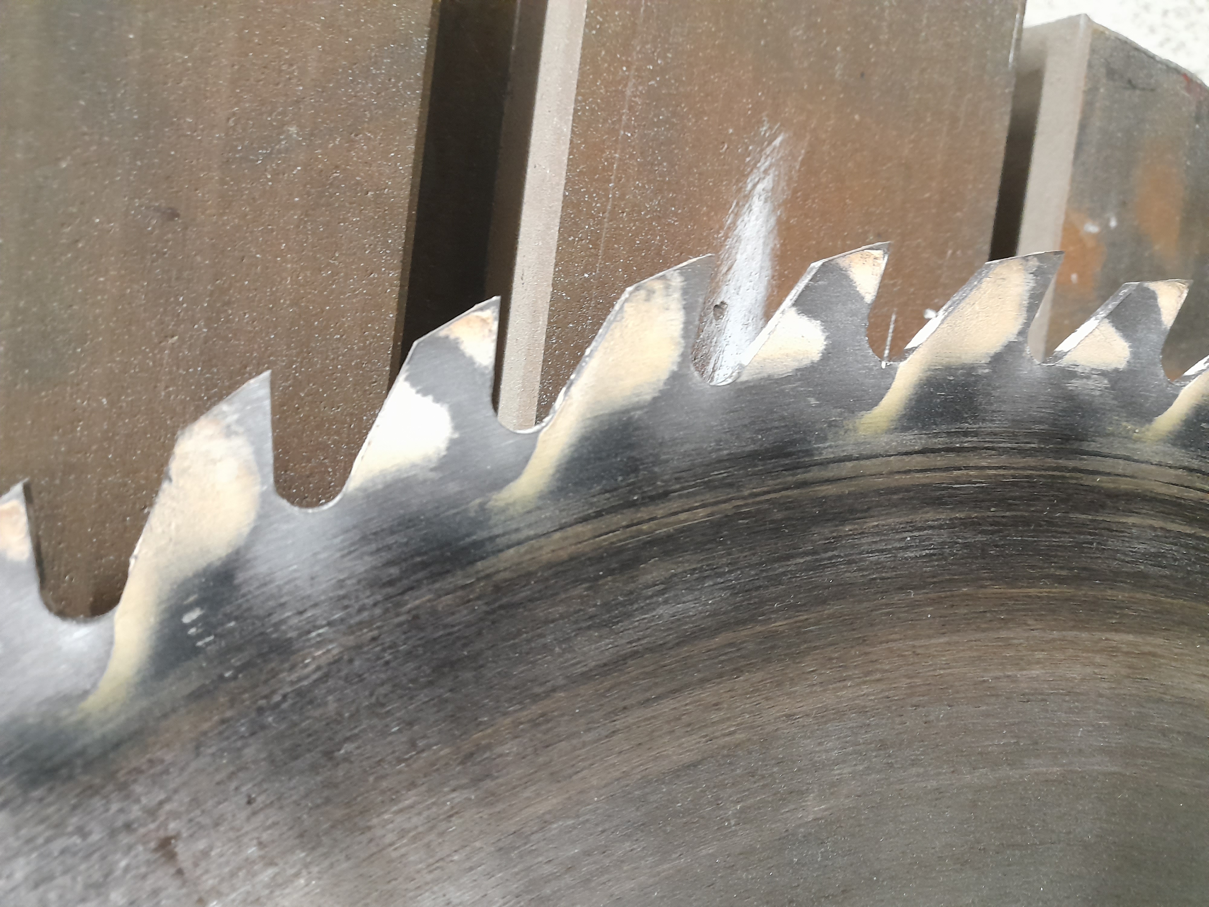

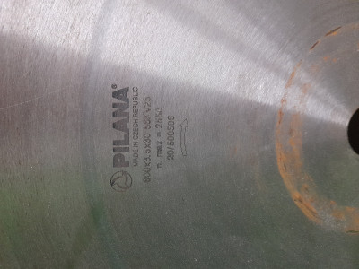

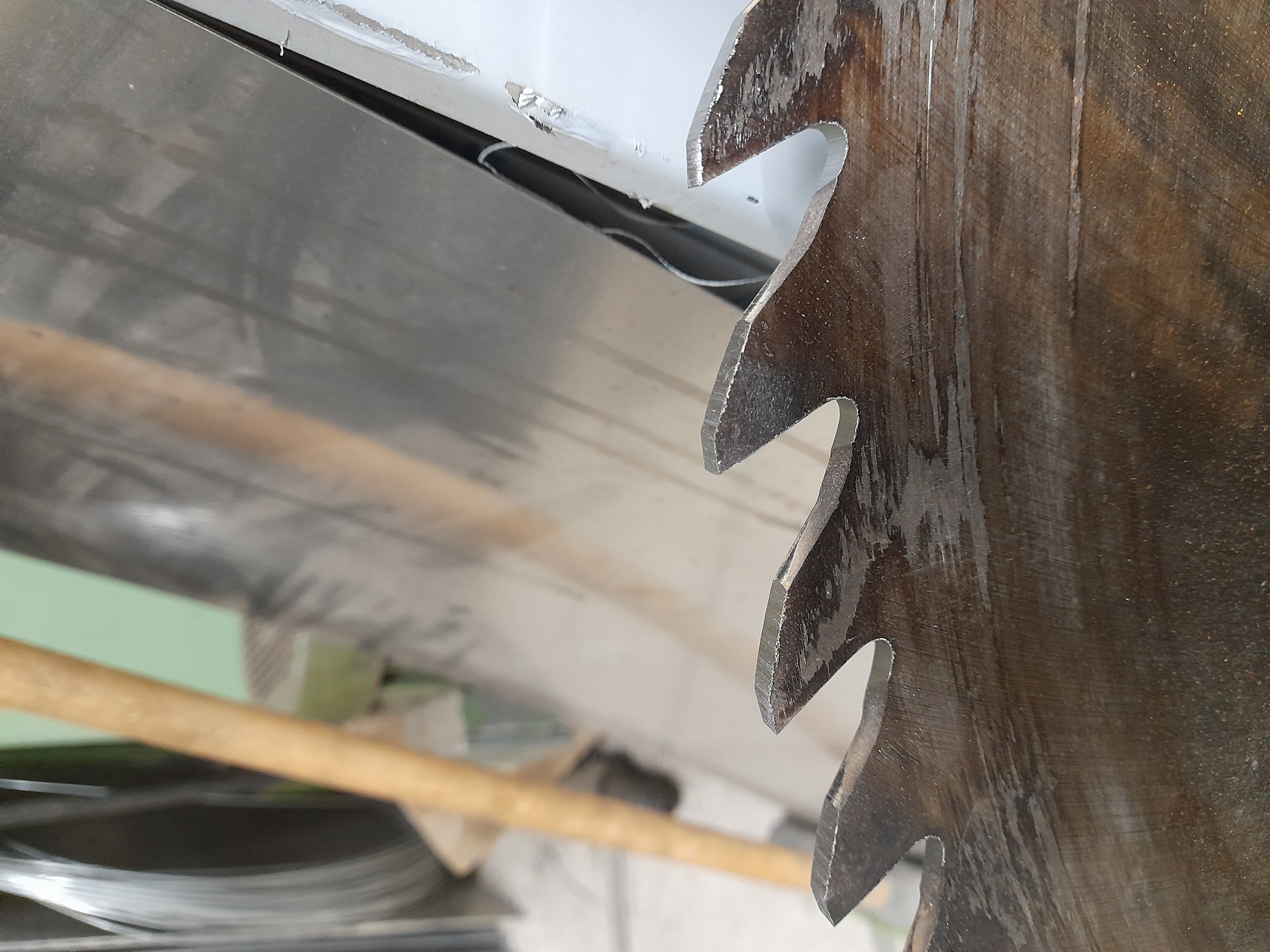

Pani vie mi niketo poradit kto ma tuto brusku ako mam brusit vlci zub.
Mam uplne novu pilu od vyrobcu PILANA v pocte zubov 56 vid foto. A neviem kde robim chybu ale nedokazem brusit tak pilu ako vyrobca lepsie povedane chrbat neviem takto brusit. Vie mi niekto nafotit ako co mam nastavit na ake hodnoty alebo nejake video.
Tretia foto je ako to robi mne uhol zuba mam 25⁰ to mi sedi je to dobre
Original este nebrusene
Typ pily
Typ pily
ale chrbat mi zle brusi.
Dakujem Za odpovede
Takto mi to brusi
Takto mi to brusi

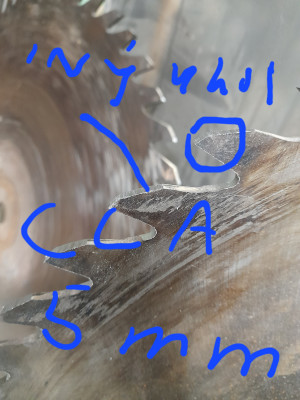

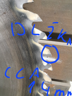

Příspěvek 24. 3. 2023, 6:05
Prva foto original este nebrusenynzub cca dlzka 14mm
Druha foto po nabruseni zuba cca dlzka 5mm a uhol chrbta je iny.
Moze byt ze je ina vacka a nedokazem nabrusit takyto vlci zub alebo chyba nastavenia
Original nebruseny zub
Po nabruseni zuba
Po nabruseni zuba

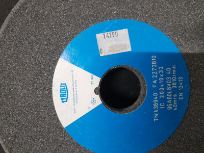

Co sa tyka kotucov mam tam takéto TYROLIT 200X10X32 mam dva druhy sivy a kombinacia bielo cerveny. Skusil som aj o hrubke iba 8mm a robi to stale toniste takze nejake bud uhly zle nastavene alebo je ina vacka a nedokazem to tato bruska takto spravit
200x10x32
200x10x32
200x10x32
200x10x32

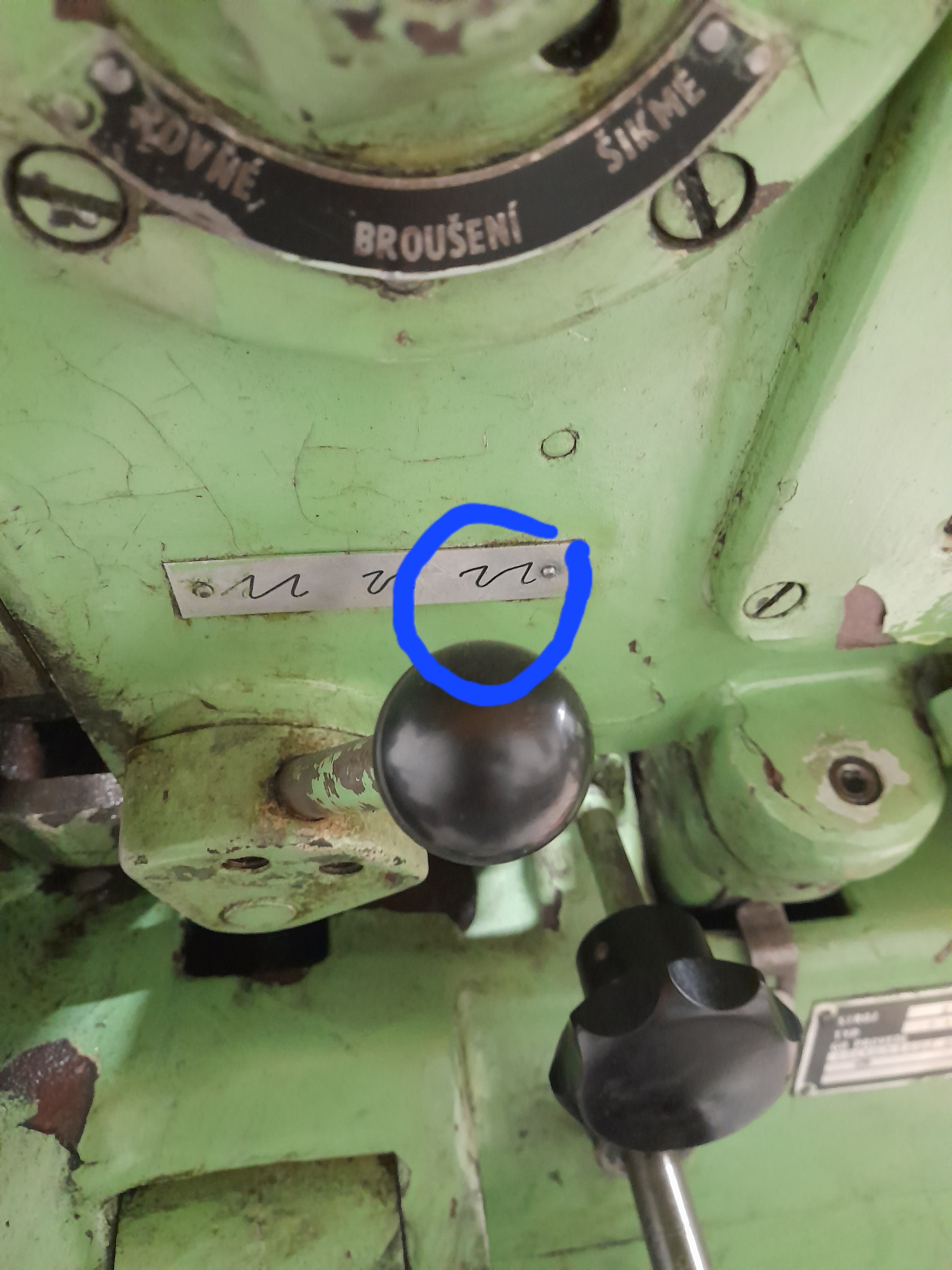

Plus nastavenie mam na vlci
zub
Paka je na doraz 3 poloha aj ked pozriem na vacku je to prepnute

Příspěvek 6. 4. 2023, 8:45
Toníku, vačkou to nebude. Je špatně nastavená synchronizace zdvihu a posuvu. Chce to obrnit se trpělivostí a zkoušet a ladit. Koupil jsem stejnou brusku, tak se s ní zatím seznamuji a hlavně sháním manuál, proč vymýšlet už vymyšlené. Kdyby se mi ho povedlo sehnat, dám ti vědět.

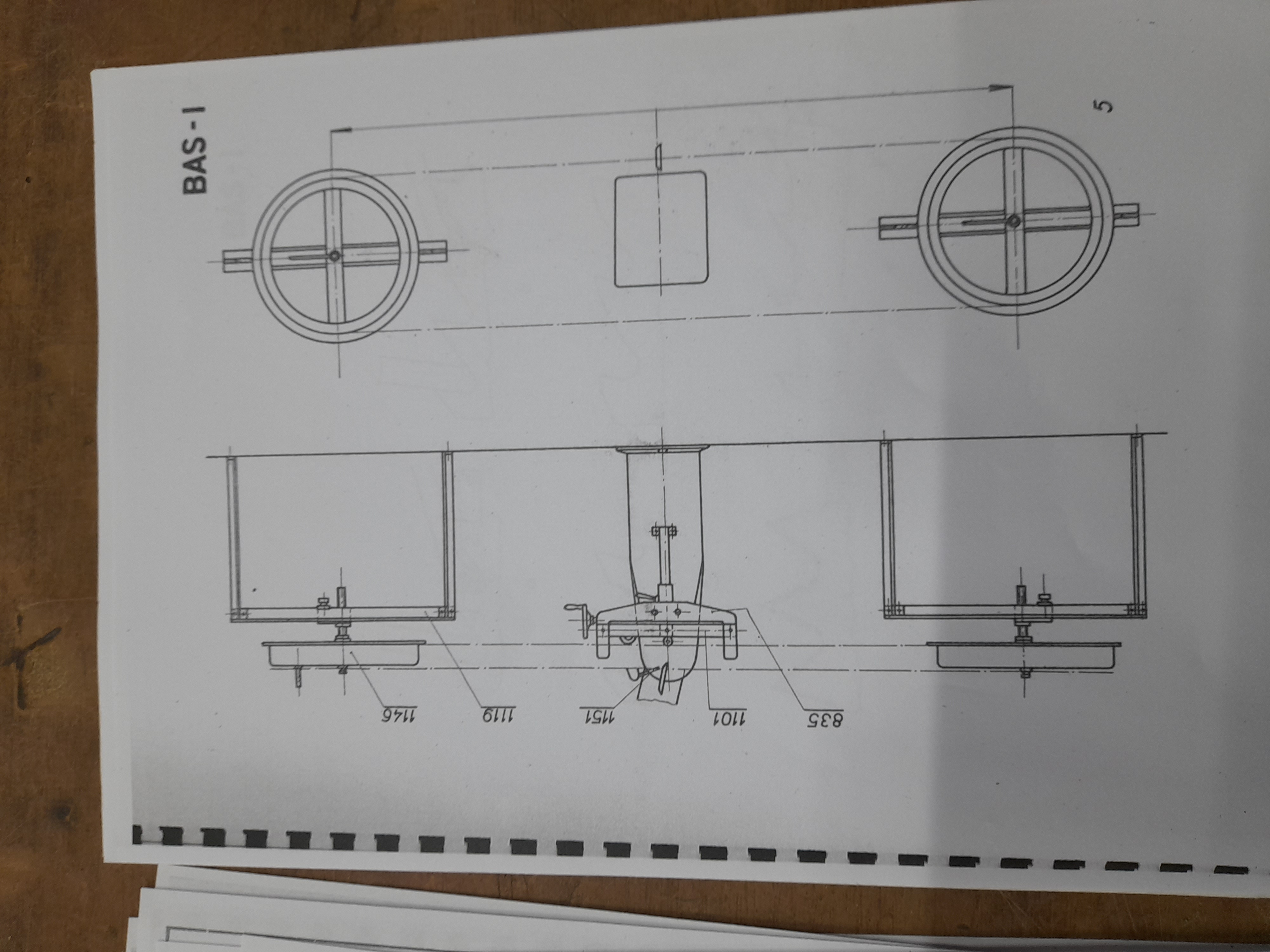

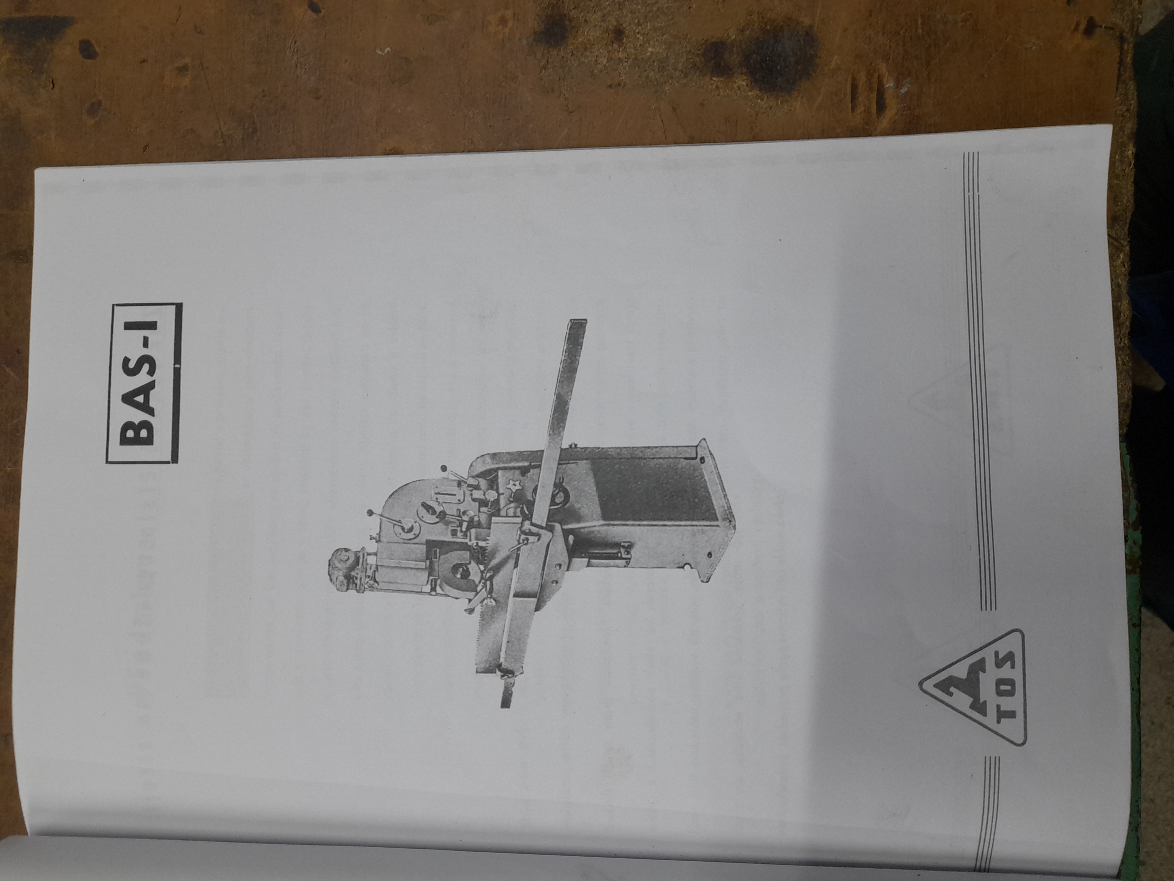

A tebe to robi dobre vies mi nafotit ako mas ti nastavene aby som videl

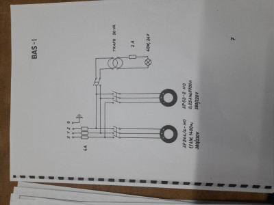

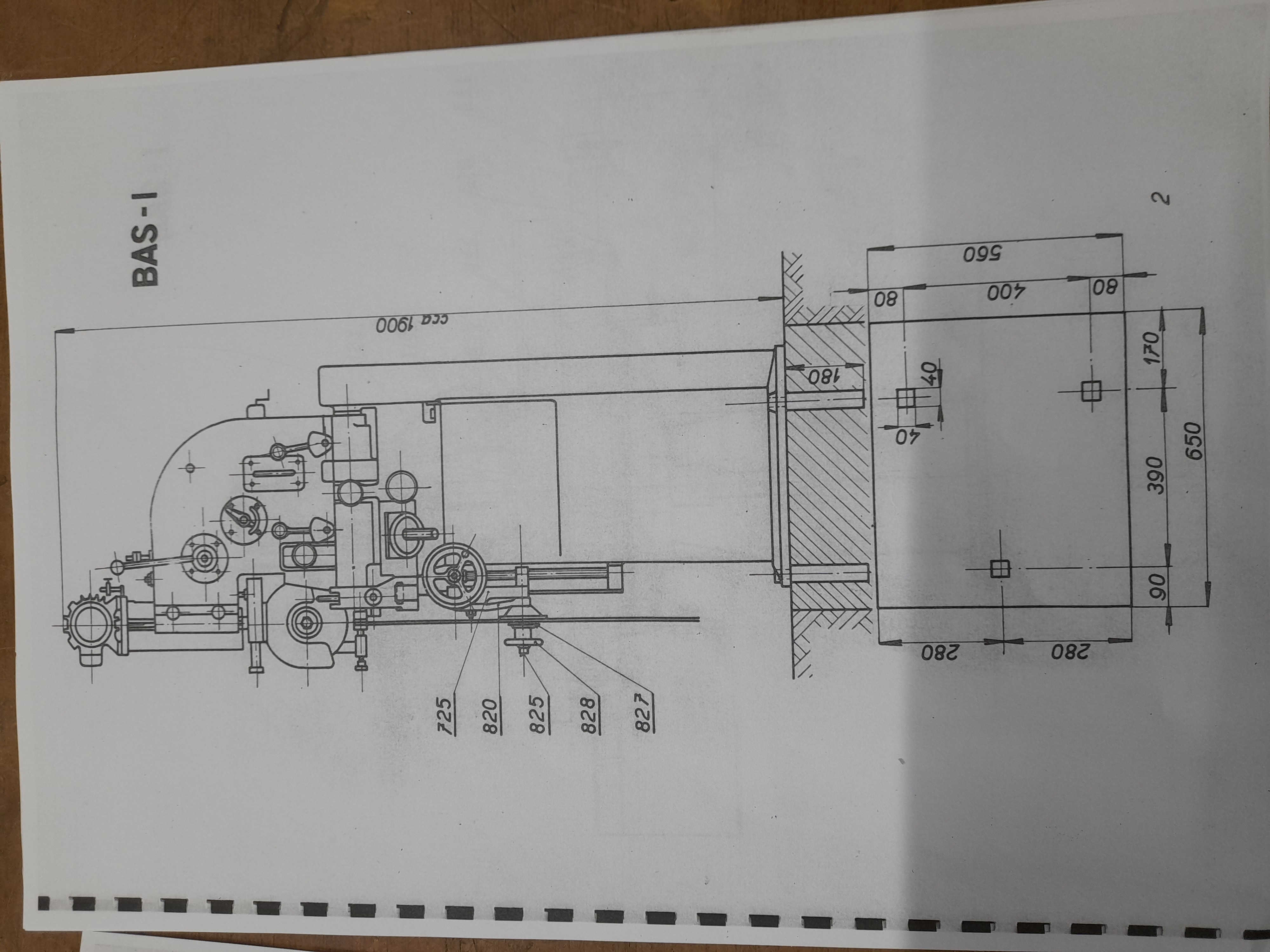

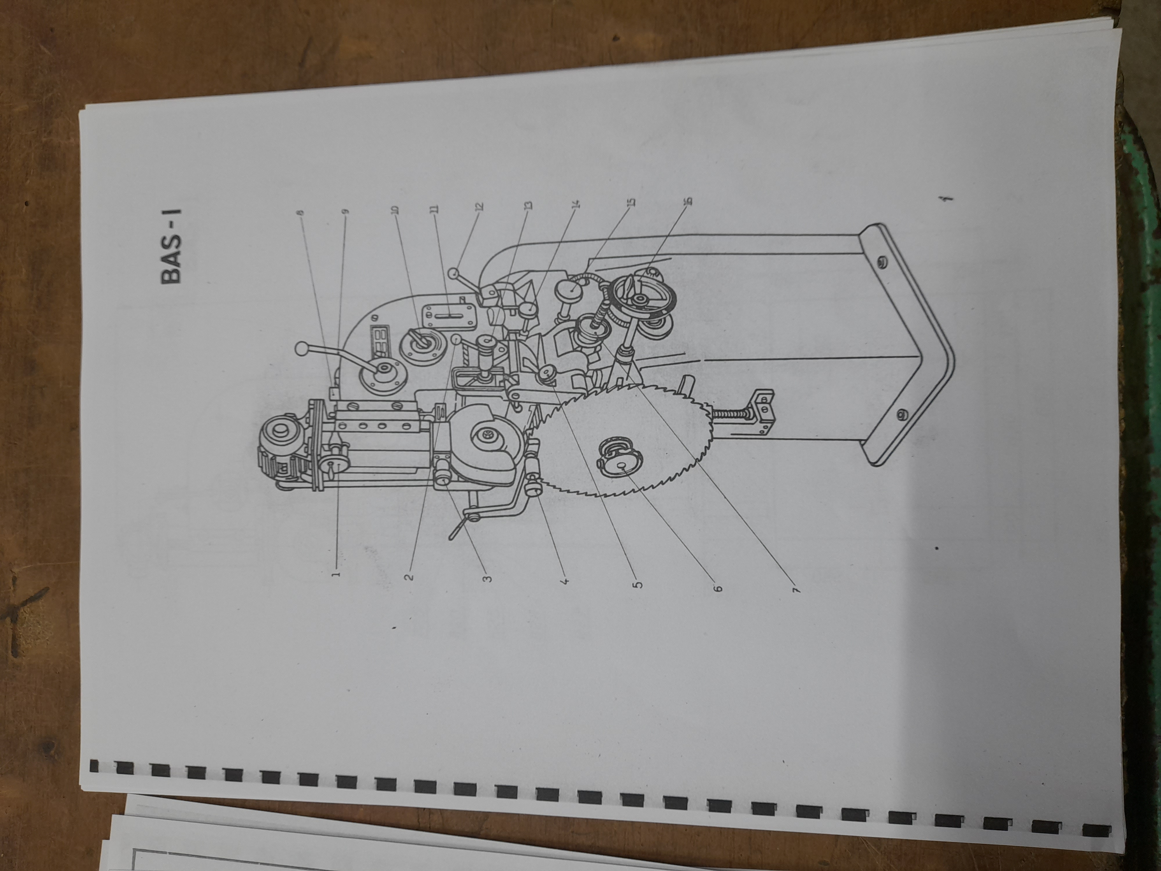

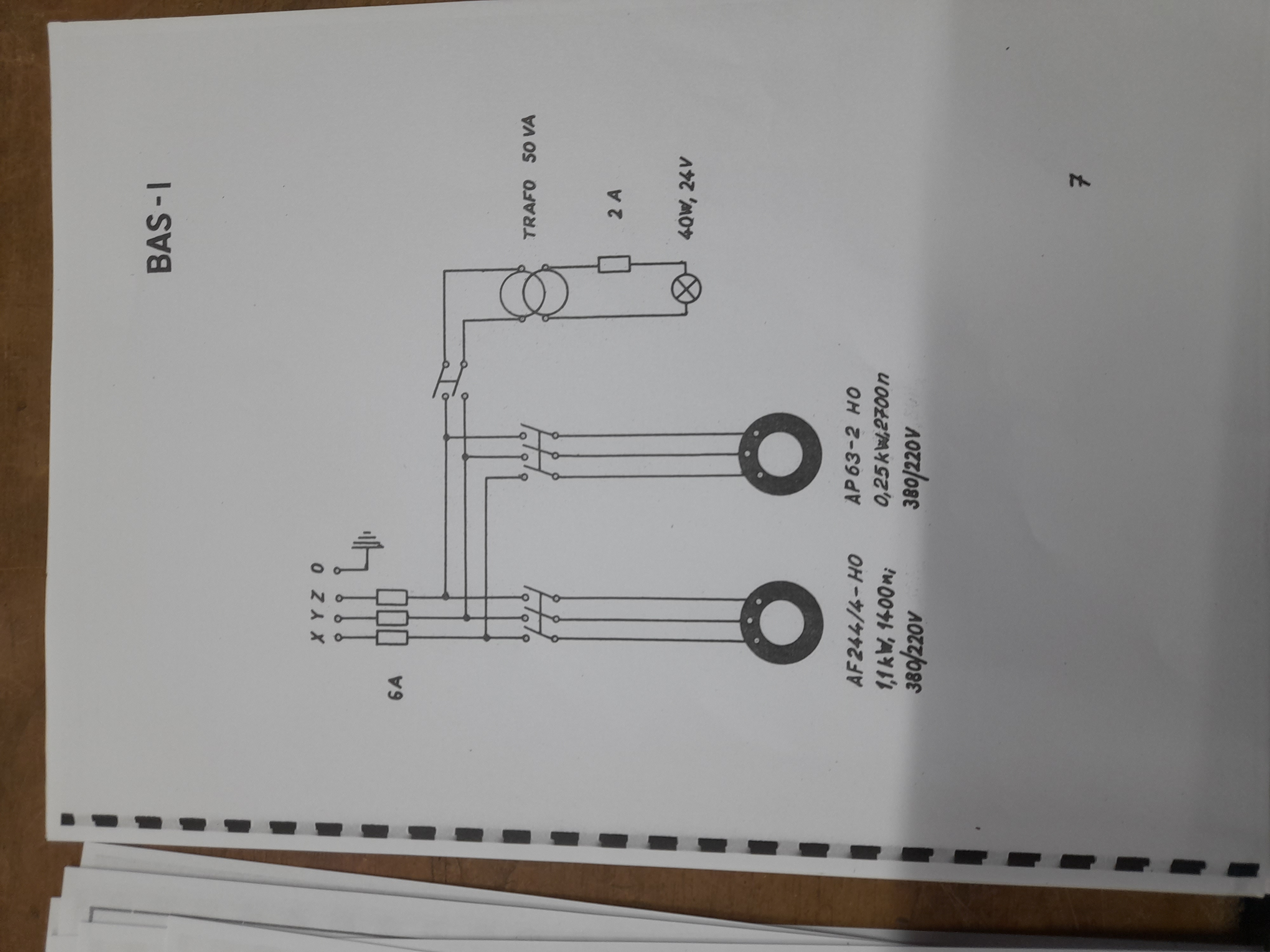

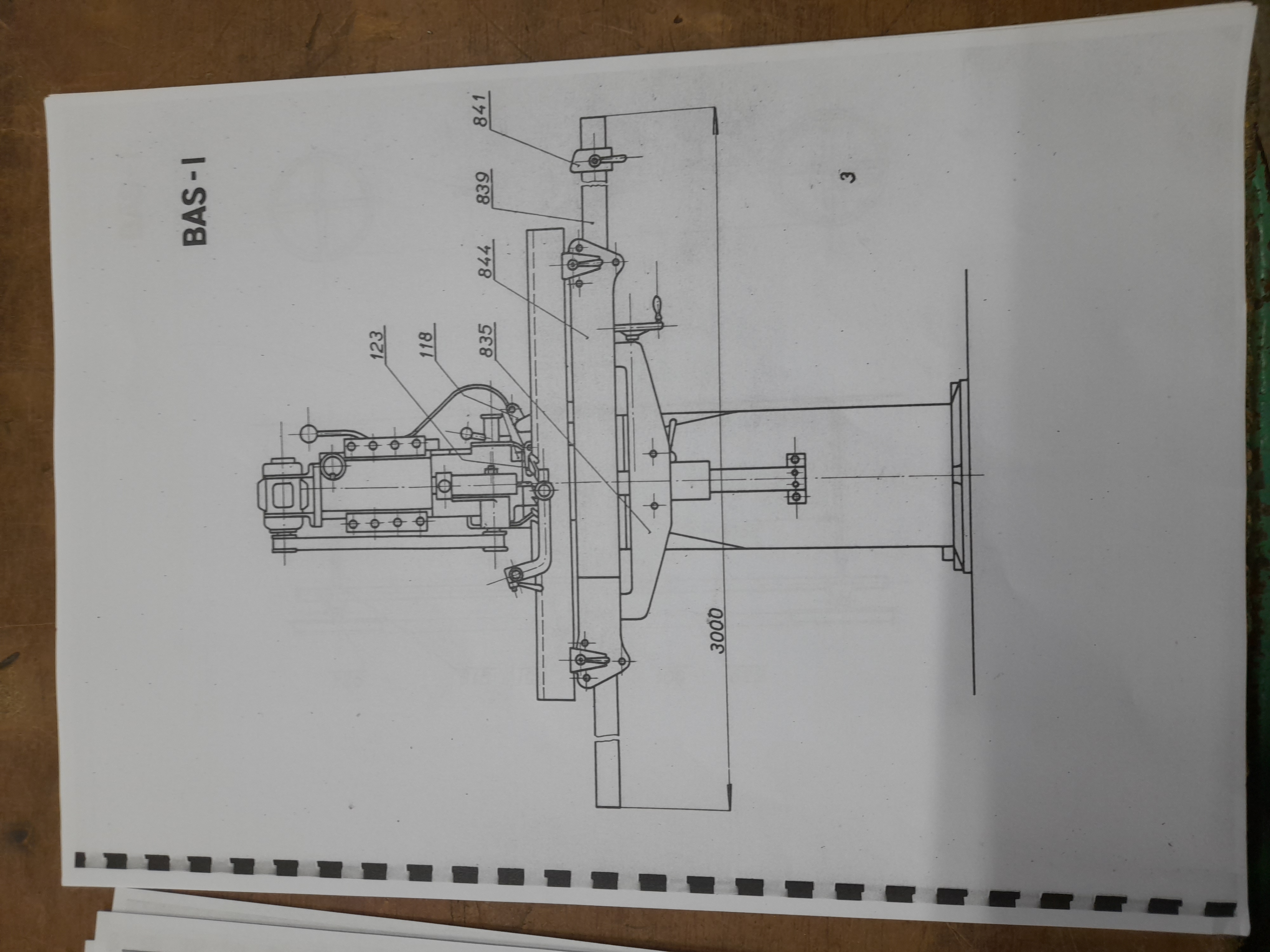

Co sa tyka manualu idem to nafotit, kupil som za 60 eur dam to tu
Toník
Příspěvky: 121
Registrován: 19. 5. 2015, 8:16
Příspěvek 8. 4. 2023, 11:59
Davam tu na manual cez tyzden ked pojdem do prace ho naskenujem aj elektronicky
