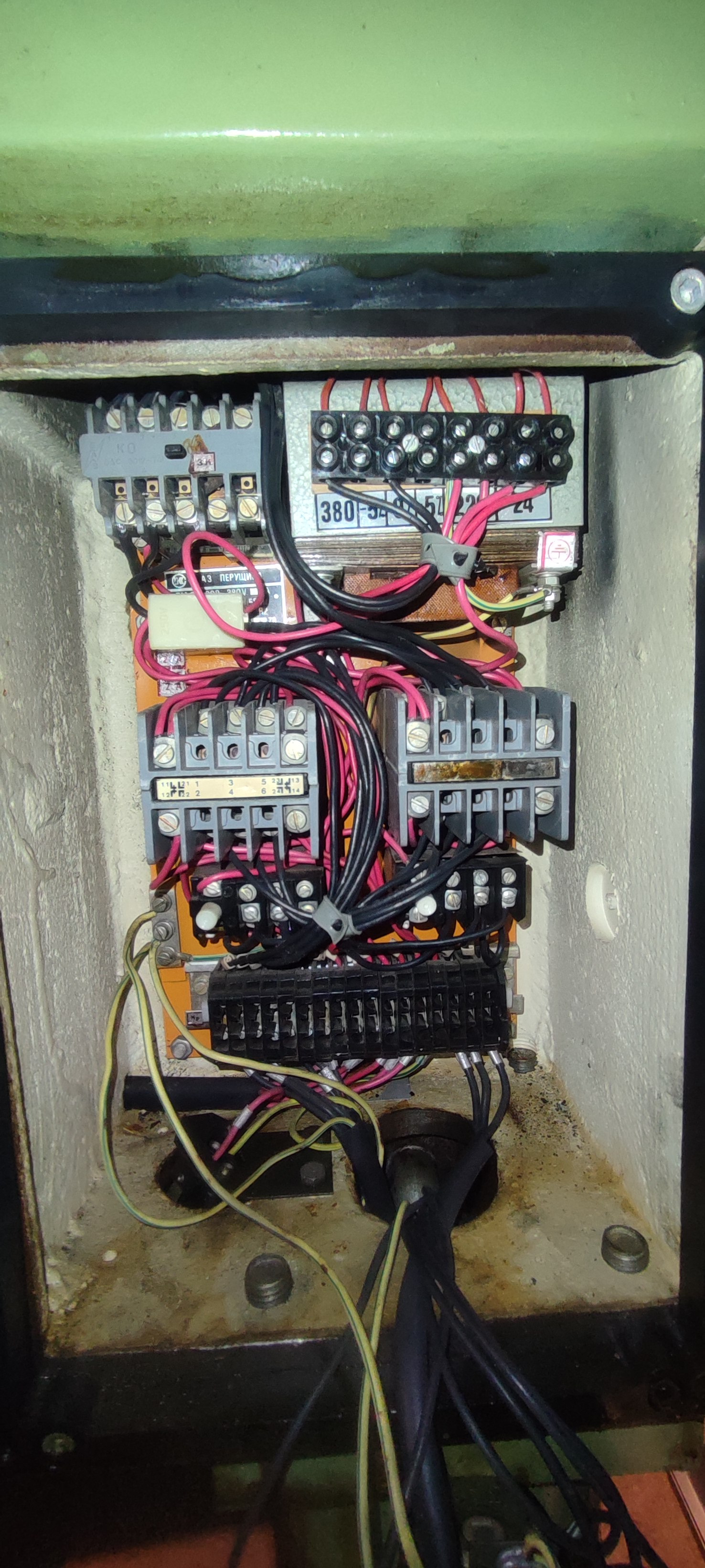

Elektroinstalace...
Zdravím,
Dostala se ke mě tato vrtačka a nechodí mi reverzace.
Po zapnutí hlavního vypínače se mi přitáhne pravý stykač a vůbec to nereaguje na tlačítka.
Když měřím jednotlivé kontakty jističů i tlačítek, tak všechno spíná, trafo funguje.
Jediná situace kdy je nějaká reakce na tlačítko jednoho směru, je při zapnutí vypínače chlazení se pustí čerpadlo ale hned po uvolnění tlačítka se opět vypne.
Nehrabal jste se někdo v téhle elektroinstalaci a netušíte jestli má hned po zapnutí hlavního vypínače vrtačky sám přitáhnout ten pravý stykač?
jova
Příspěvky: 2567
21. 12. 2022, 1:09
Není vypadlá jedna ze dvou tepelných ochran? (Černé krabičky pod stykači a bílým tlačítkem).
Sancho Panza
Příspěvky: 1104
21. 12. 2022, 1:10
Requied píše: 21. 12. 2022, 12:40 Elektroinstalace...
Zdravím,
když vidím ten stykač vlevo nahoře, tak bych řekl, že už je nějakej vystykovanej :lol: - viz druhý kontakty zprava a těsně vedle dolního šroubku u druhých kontaktů zleva (ten samý stykač)
Jinak tyhle šedivky, zrovna spolehlivostí neoplývaly - takže vždy jako první změřit cívky a zkontrolovat (změřit ) všechny kontakty.
Requied
Příspěvky: 8
Registrován: 24. 12. 2018, 9:16
21. 12. 2022, 1:13
Ten vlevo nahoře ovládá jen čerpadlo a chodí dobře.
Těm dole taky fungují všechny kontakty a cívky obou mají stejný odpor.
Potřebuju vědět jestli se má ten pravý stykač hned po zapnutí přitáhnout.
r4cv
Příspěvky: 2896
Bydliště: Topoľčany
21. 12. 2022, 2:02
určite nie. má pritiahnuť až po stlačení tlačidla.
schéma na kryte nie je nalepená?

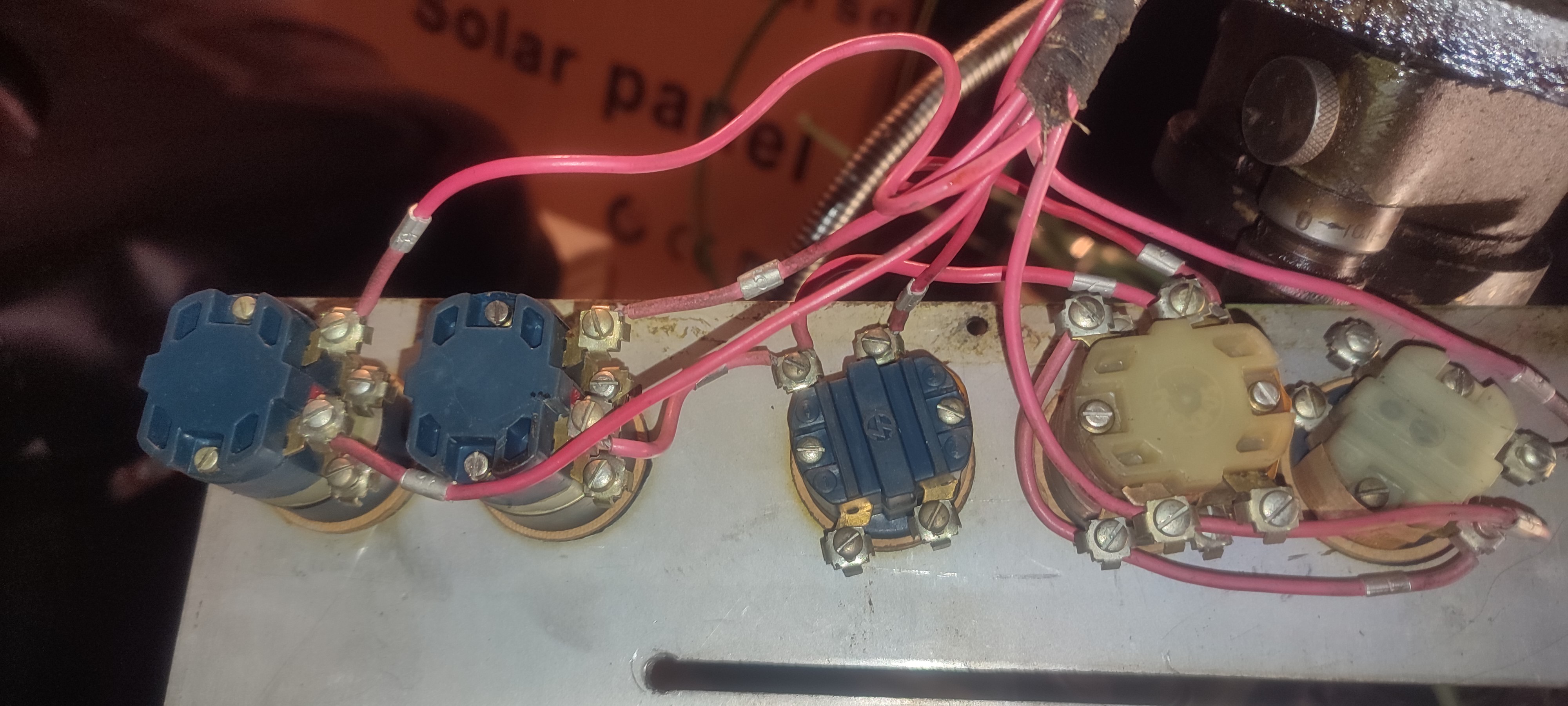

Requied
Příspěvky: 8
21. 12. 2022, 2:13
Vyřešeno...
Někdo měl potřebu hrabat do ovládacího panelu a vrátil zpátky dráty na špatné místa. Proto se chtělo zapínat to chlazení a hned držel stykač.
