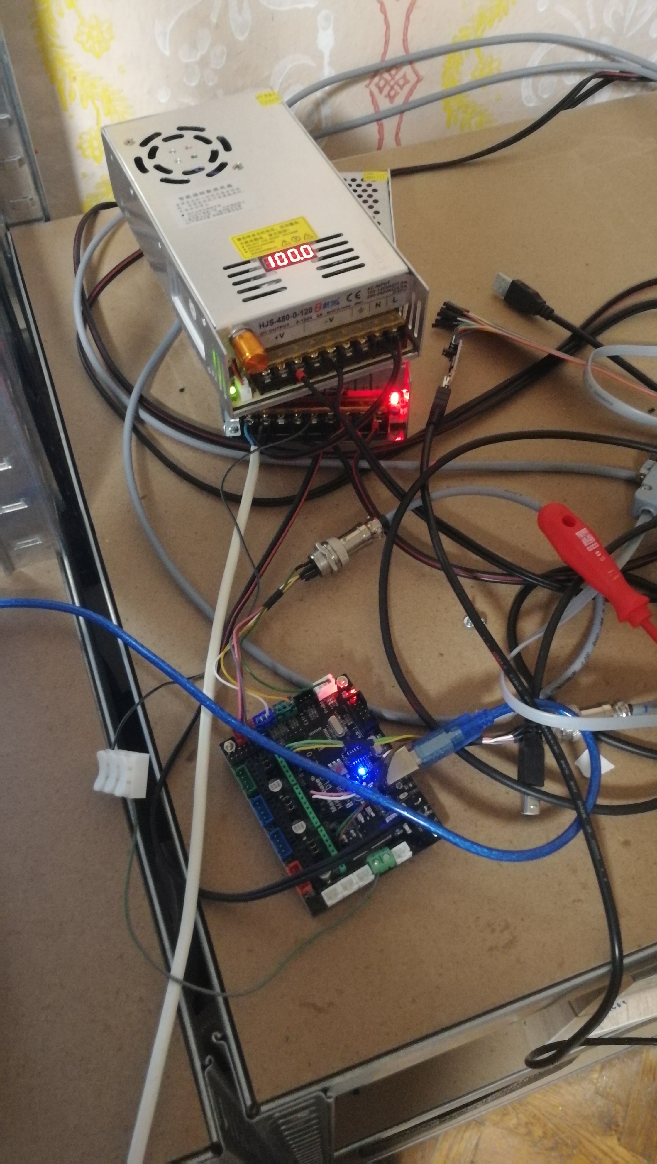

Tak som to konecne poskladal, sice mi to trvalo 12mesiacov, ale uz to funguje. Nema ani 30 ani 40cm :D x 225mm a y 340mm. Namiesto krokacov su pouzite najmensie serva iS57T , a zdasa ze na taku masinu uplne postacuju. Navyse ak to riadi 8bit atmel na GRBL
K. Zmeraniu geometrie som sa este nedostal, musim vystruhat panely na bednicku kde budu veci.... Zatial len na stole su.
Vreteno 100v asi 500w, pustam do neho 120V vtedy ma cca 13000ot snad mi ta chladiaca vrtula nerozbije hlavu. Oproti vretenu na 3018 je toto tiche, ze spat sa pritom da. Mam normalny spinany zdroj 120V, tak ze ked vymenim tranzistor na doske grbl, budem moct riadit otacky cez program. Ono to ide aj teraz ale tranzistor je tam 100v tak som viac ako 80v neskusal. Ten cinsky regulator co je galvanicky spojeny s sietou som ani nekupoval....

Ktory plosak :D ten na obrazku je nsmomtoavy ma boku drziaka vretena, idu do neho kable pre vreteno a sondu.
