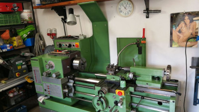

Dobrý den
Prosím o info, zda existuje pro soustruh SUI 32B nějaký držák soustružnického nože s excentrem do nožové hlavy? Dále, nemá někdo z Vás tento stroj, kdo by poradil s příslušenstvím, náhradními díly, nebo jen svými zkušenostmi? Děkuji (Klidně i na email juryn1@seznam.cz )

Popravdě ani nevím jak by to mělo vypadat. Mám v hlavě nějaký nápad a asi to tak dopadne, že to budu muset zkusit vyrobit. Měl jsem namysli nějaký držák co se upne místo nože do nožové hlavy a součástí toho držáku bude ,,nějaká páčka,, nejspíše excentr co zajistí plynulý výjezd ze záběru. Případně jestli neexistuje celá nožová hlava co to umí. Dík za jakoukoliv radu. Čau
DwPetr
Příspěvky: 5238
3. 10. 2019, 7:38
Takže myslíš odjíždění jak má třeba SV18.
dělal to Tripan jako příslušenství pro rychloupínák 102-46.360 dalo by se to aplikovat i přímo do nožovky :wink:

Řešili jsme to tu: /viewtopic.php?t=16356
