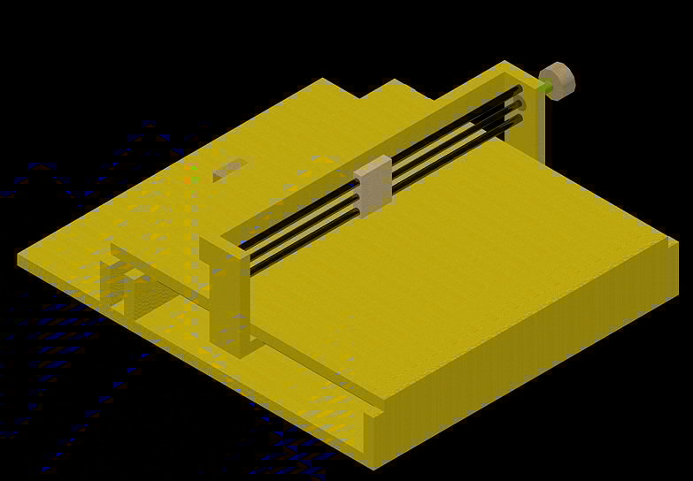

Uz naky cas (slovy asi 3 roky) se snazim postavit si plotter na vyrobu DPS. Kdysi davno pred miliony let jsem pouzival ZX spectrum a alfi. Ovsem z alfiho mi zustalo pouze 2ks smt 300-100
Jejich vykon neni nijak uzasny, takze jsem je "zahodil" protoze bych chtel udelat neco vetsiho, alespon 50x50cm
Dale by to melo po vymene supportu umet alespon dps odvrtat pozdeji casem mozna i nake to frezovani do plexi.
Podarilo se mi sehnat 3ks krasnych Sonceboz 6500 R404 za "hubicku"
Parametry
200 celokroku na otacku
moment 480 mNm
proud 1A
prikon 9,6W
to si myslim ze jsou slusne parametry
jedine co me trapi je ze nevim jaka je maximalni frekvence kroku
ted k pohonu. kdo pamatujete alfiho, tak si jiste vzpomenete ze posun predlohy byl v podstate prodlouzena osa motoru s gumovymi kolecky a posun pera byl realizovan rybarskym vlascem. Ja uvazoval o sroubu a matici. Nejdrive tedy kulickovy sroub, ale ta cena me odradila. Nechcu si doma bastlit a vrazit do toho pomalu to co za profi stroj. Takze jsem hledal zavitovou tyc. Nejdrive me napadl trapezak se stoupanim 3. Ovsem od strojaru jsem se dozvedel ze mezi sroubem a matici je velmi velka vule, ze je vyhodnejsi pouzit metriku (navic je taky levnejsi:)). Takze jsem si koupil 2x1m M10x1,5 a spojky zavitovek (matice asi 3cm dlouha). Ulozil to do lozisek a zkousel jak rychle to pojede. 15minut trvalo nez to projelo 50cm. Coz je strasne dlouho. Proto uvazuju ze pouziju stary retez z kola (v cykloklubu vam ho daji kolik chcete za "dekuju pekne") a jako ozubene kola dam ty plastove kolecka z prehazovacky. Daji se nove sehnat okolo 10kc/ks. Tim by se to melo zrychlit.
Dle mych odhadu za pomoci autocadu by pri prumeru toho kola s retezem 50mm a uhlovem natoceni 0,9 stupne (pri 400 krocich/ot) se mel support posunout o 0,3 a nake drobne, nevim uz ted presne. Coz se mi zda slusne.
Takze mam dilema, pouzit zavitovku se stoupanim 1,5 nebo retez?
Nebo neco jineho a lepsiho? (ale levneho) Co radite?
Zatim zustalo jenom u 3D modelu v autocadu, cekam na stolare, ktery mi reze desky. Cela konstrukce bude z drevotrisky tlousky 18mm.
Elektroniku neresim, mam plusminus vyresenou. Ovladane to bude AVR, ktere bude mit implementovany HPGL protokol, alespon zakladni prikazy ktere bude dostavat z pc po rs232. Jako napajeci zdroj pouziju stary 300W atx zdroj z pc. Mel by mit dostatecny vykon. Koncove prvky budice budou klasicke 10A NPN tranzistory, ktere budou spinat zeme na fazich v prislusnem poradi

Zaujimave parametre motoru...ze 4,8Nm pri 1A. Nejak sa mi to nezda. Driver by som urcite skusil nejaky inteligentnejsi, unipolarne riadenie jednoduchym spinanim faz motoru podla mna nevyuziva moznosti motora naplno, urcite by som skusil bipolarne riadenie s PWM. Su na to special integrace, s ktorymi sa to da jednoducho realizovat.
Ked nechcete investovat do gul. skrutiek, tak by som fakt asi skusil trapez s dvoma matkami, da sa s tym celkom pekne vymedzit vola. Mozte skusit aj 4mm stupanie na trapezi, ale to je uz priemer tusim 16mm.

Podle mě je 480 mNm 0,48Nm

pardon...asi si musim precvicit fyziku a prevod velicin
jj, taky si to myslim, ale maloktera tiskarna ma delku 50cm a tech A3 se moc neprodava, kazdopadne jsem uvazoval i o tom, protoze na tom jednom motoru uz je drazkovane kolo pro zubovy remen (sirka asi 10mm)robokop píše:ozubeny remen by byl asi lepsi variantou nez retez z kola
a vali se asi v kazde inkoustove nebo jehlickove tiskarne
Asi to zkusim, uvidim podle vysledku s metrickyma. Ale pujdu do neceho mensiho, 16mm je uz celkem dost velky valec. Navic uz mam koupene loziska s vnitrnim prumerem 10mm. Takze se budu divat po necem co ma hodne blizko k 10mm prumeru. Vim ze by se dal sesoustruzit i ten 16mm, ale soustruh nemam a nemam moznost. Vuli bych stejnym zpusobem (matice-pruzina-matice) vymezil i na metricePBr píše:Zaujimave parametre motoru...ze 4,8Nm pri 1A. Nejak sa mi to nezda. Driver by som urcite skusil nejaky inteligentnejsi, unipolarne riadenie jednoduchym spinanim faz motoru podla mna nevyuziva moznosti motora naplno, urcite by som skusil bipolarne riadenie s PWM. Su na to special integrace, s ktorymi sa to da jednoducho realizovat.

Maximalne misto krokovych motoru dam nejake rychlobezne motory, treba z mikrovrtacek a pulzni vysilace.
O inteligentnejsich driverech budu uvazovat casem, podle vysledku. Vim ze se zrejme budou ty motory tedka "flakat", ale zatim se vyrobou dps a ruznych bastlu nehodlam zivit. Az se rozhodnu ze jo, tak prejdu na jiny rychlejsi system.

hns, mam doma nejaku skrutku s plastovou matkou, ktora je predopnuta, takze je bez vole. Ma asi 5-8 chody zavit s dost velkym stupanim oproti metrickemu, obe konce osustruzene. dlzka do 500mm, nepamatam uz. Ak chces,mozme sa dohodnut.

vcera jsem si hral se SW v AVR, ktere bude ridit chod krokacu
Dodelal jsem tam rozbeh a dobeh a dostal jsem se na +- 2,5ot/s
zatim se skoro nulovym momentem, protoze to tocim na 100mA pres jeden starsi modul, kde je prave takove proudove omezeni,kvuli 500mA tranzistorum.
Takze vyzkousim metricky zavit na volno, pokud to bude dostatecne rychle, zkusim to zatizit a predelat driver na vykonnejsi mosfety (aspon 10A at nemusim davat chladic, nebo dam jenom maly) a zvysim omezeni proudu na 1A, jak maji motory povoleno.
Kdyz se mi to bude zdat pomale, pujdu do tech ozubenych remenu.
