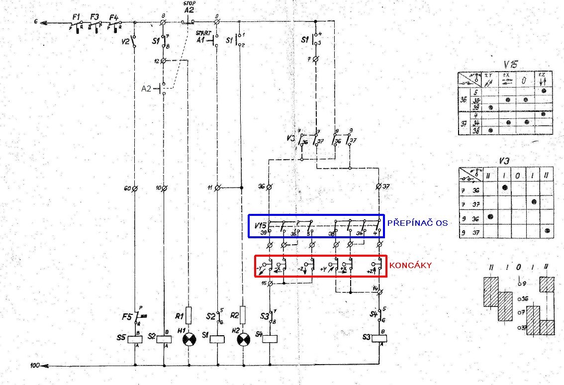

Při demontáži 2 tlačítek pro zapínání pohonu vřetena u f3a jsem si bohužel nevyfotil jejich skutečné zapojení. Naučené schéma zapojení tady bohužel nefunguje a já 3 musel až k hlavnímu jističi na chodnik. Jsou tam 4 vodiče. 3 červené a jeden svetly. Ty 2 červené byly na spinacim tlačítku a vím i na kterých svorkach. 3tí červený a světlý byly na druhém tlacitku a tuším i kde. Byly tam ale ještě 2 propojovací a u těch nemůžu přijít na to kam je zapojit a proč, aby zůstalo vřeteno zapnuté po uvolnění tlacítka a po stisknutí toho 2 se zase vyplo.

Čau školáku! :lol:
https://www.poradte.cz/picture/2016/1748921o.jpg
Všechno vytrhej, proměř který kontakty jsou který a zapoj podle obrázku výše.

Schéma pěkné, ale nevím která postavička je start a která stop.

Ve vlákně o FA3 je toto schéma.
Potřeboval bych vysvětlení co znamená
- kolečko šikmo přeškrtnuté
- čárkované propojení mezi A2
- S1 1-2 a S1 7-8
Bohužel mám rozvaděč tak blízko u zdi, že se do něj nedostanu, takže můžu čarovat jen s těma 4 vodičema pro tlačítka.

carkované spojeni A2 znamená že je to fyzicky jedno tlačítko s jedním spínacím a jedním rozpínacím kontaktem

už jsem si vygůglil...
kolečko přeškrtnuté je svorka

Nejde, nejde a nejde. Asi mi nezbude nic jiného než dát místo start tlačítka vypínač. :(

Tak konečně se povedlo.
Chyba byla samozřejmě na mé straně.
Vyplynula z toho potřeba výměny vodičů, jelikož každý pokus o manipulaci s nimi končil přelomením ztvrdlé izolace. Horší práci jsem nikdy nedělal. Pěkná pakárna.
