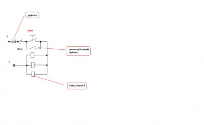

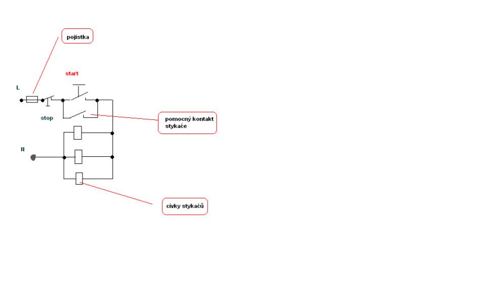

Čau školáku! :lol:
https://www.poradte.cz/picture/2016/1748921o.jpg
Všechno vytrhej, proměř který kontakty jsou který a zapoj podle obrázku výše.

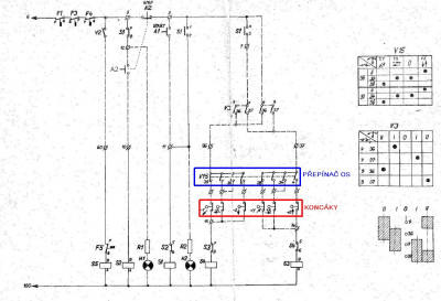

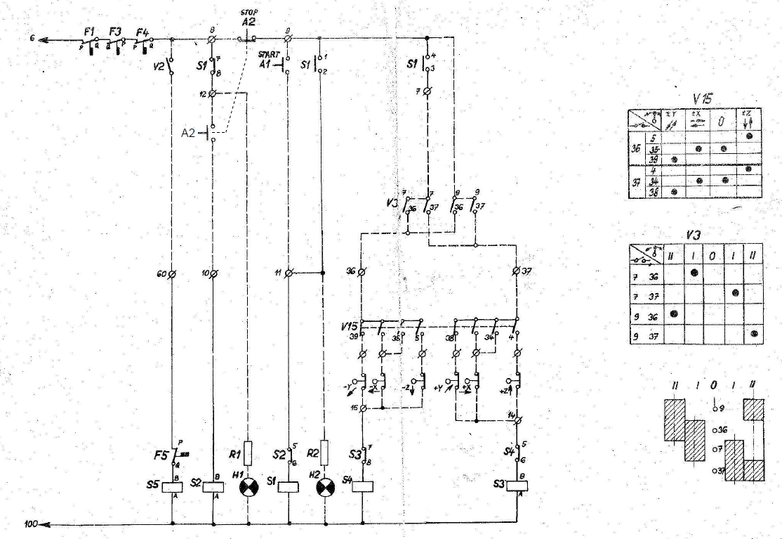

Ve vlákně o FA3 je toto schéma.
Potřeboval bych vysvětlení co znamená
- kolečko šikmo přeškrtnuté
- čárkované propojení mezi A2
- S1 1-2 a S1 7-8
Bohužel mám rozvaděč tak blízko u zdi, že se do něj nedostanu, takže můžu čarovat jen s těma 4 vodičema pro tlačítka.
Naposledy upravil(a) trnkav dne 19. 1. 2023, 10:20, celkem upraveno 1 x.
Příspěvky: 6616
Příspěvek 19. 1. 2023, 10:16
Obrázek takhle vložený v rozlišení na prd je k ho... Určitě ho vyfotíš lip
carkované spojeni A2 znamená že je to fyzicky jedno tlačítko s jedním spínacím a jedním rozpínacím kontaktem
dál až uděláž fotku rozumnou
Příspěvky: 6616
Příspěvek 19. 1. 2023, 10:19
už jsem si vygůglil...
kolečko přeškrtnuté je svorka
