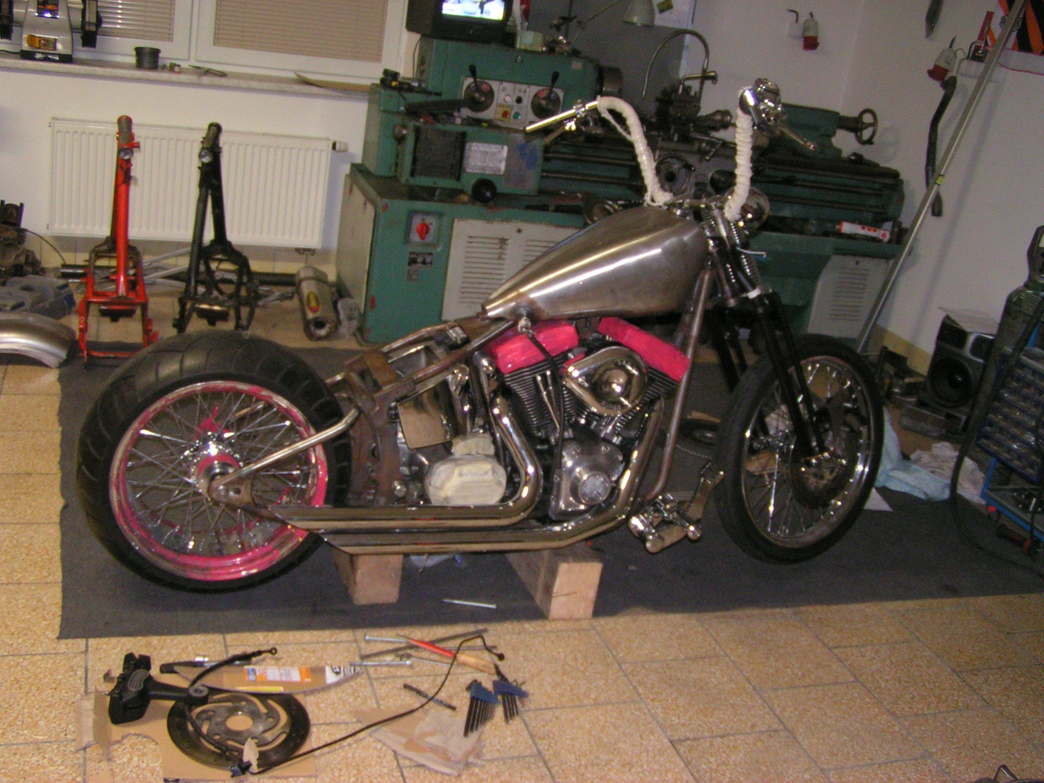

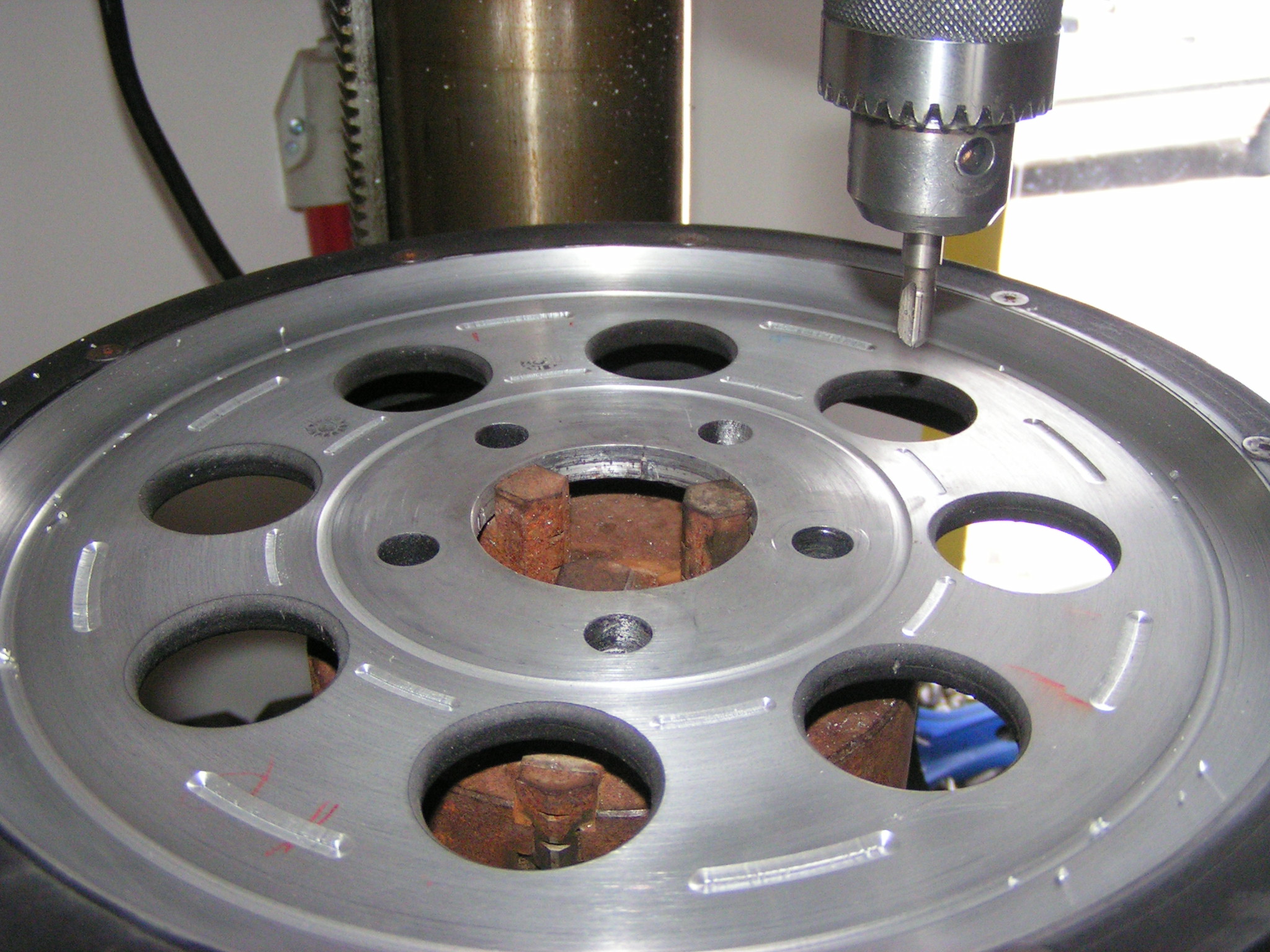

mel bych na mysli delat nejake drobne doplnky na moto ,protoze to delam vse rucne a hlavne napisy a znaky neudelam,rozjezdy tak kolem 300x300x100 by myslim stacilo aby se tam vesla rozeta to bych upresnil ...hodim par fotek zatim diky vsem!

Nic z těch fotek by na tom IMHO nešlo dělat. Možná ty drážky ve šroubech ale to by bylo tak půl hodiny na jeden...
Skoro to vypadá, že by sis měl postavit vlastní. Pěkně na lineárech, z pořádného kusu železa. To by pak třeba šly dělat hlavy těch šroubů celé - teď je nejspíš objíždíš na šestkrát asi v nějaké děličce stopkovou frézou, podle stop to tipuju na osmičku drážkovačku. Přesně stejným nástrojem by to šlo v rozumném CNC, ale pěkně šestihran se zaoblenými hranami, strojně sražené hrany nahoře i dole... :-)
