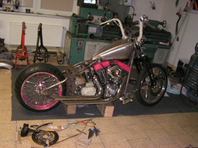

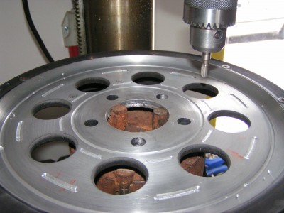

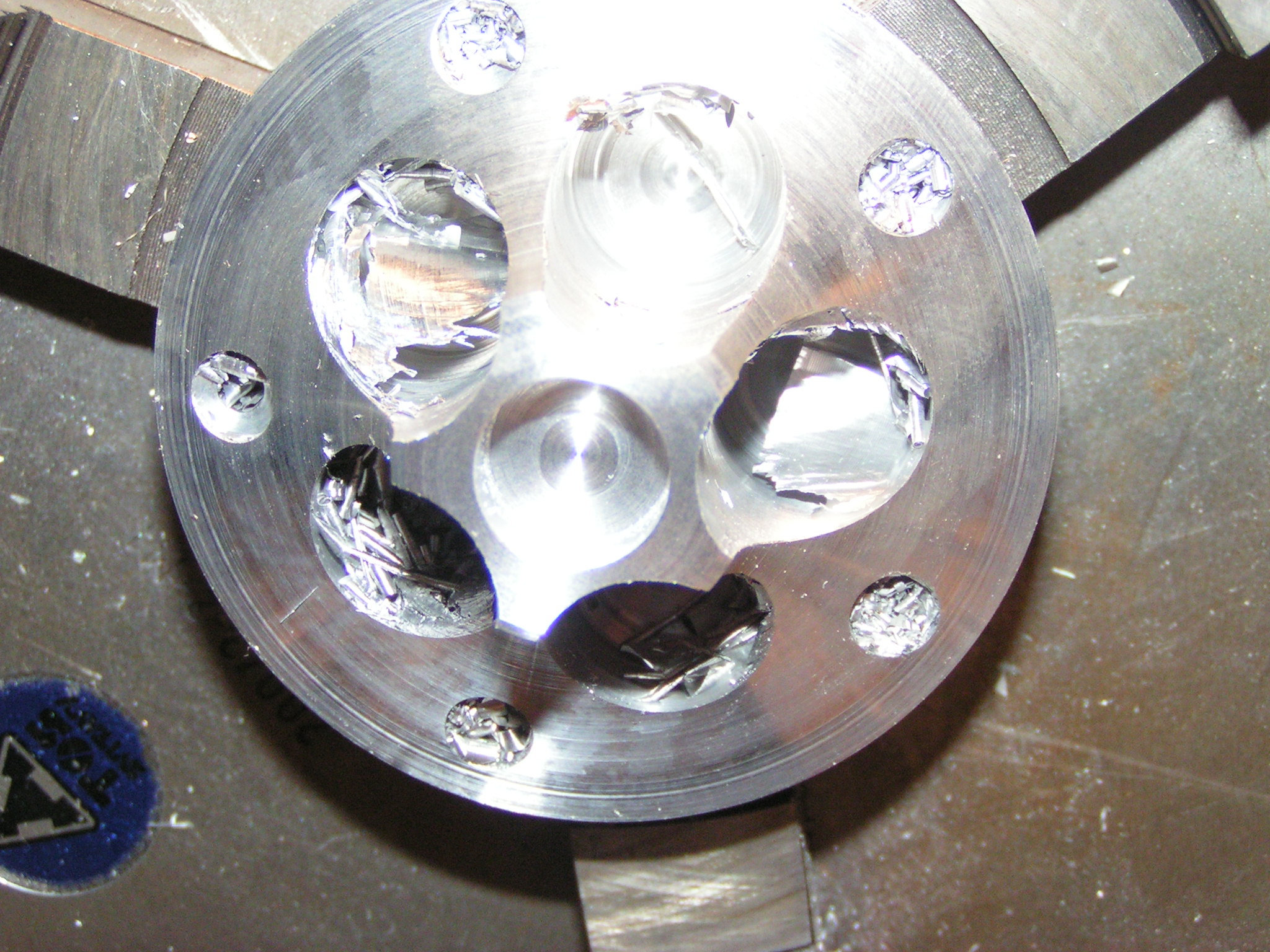

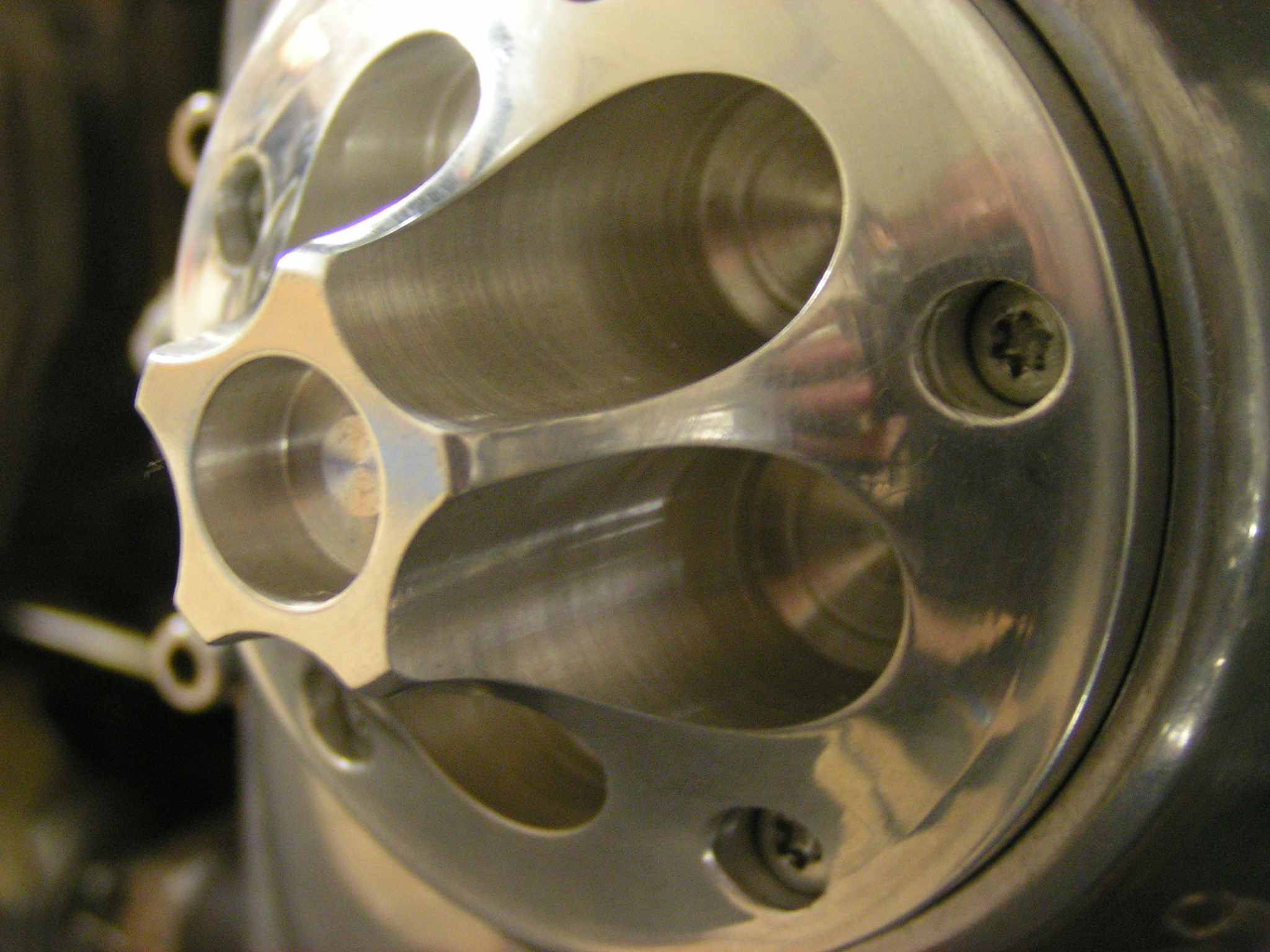

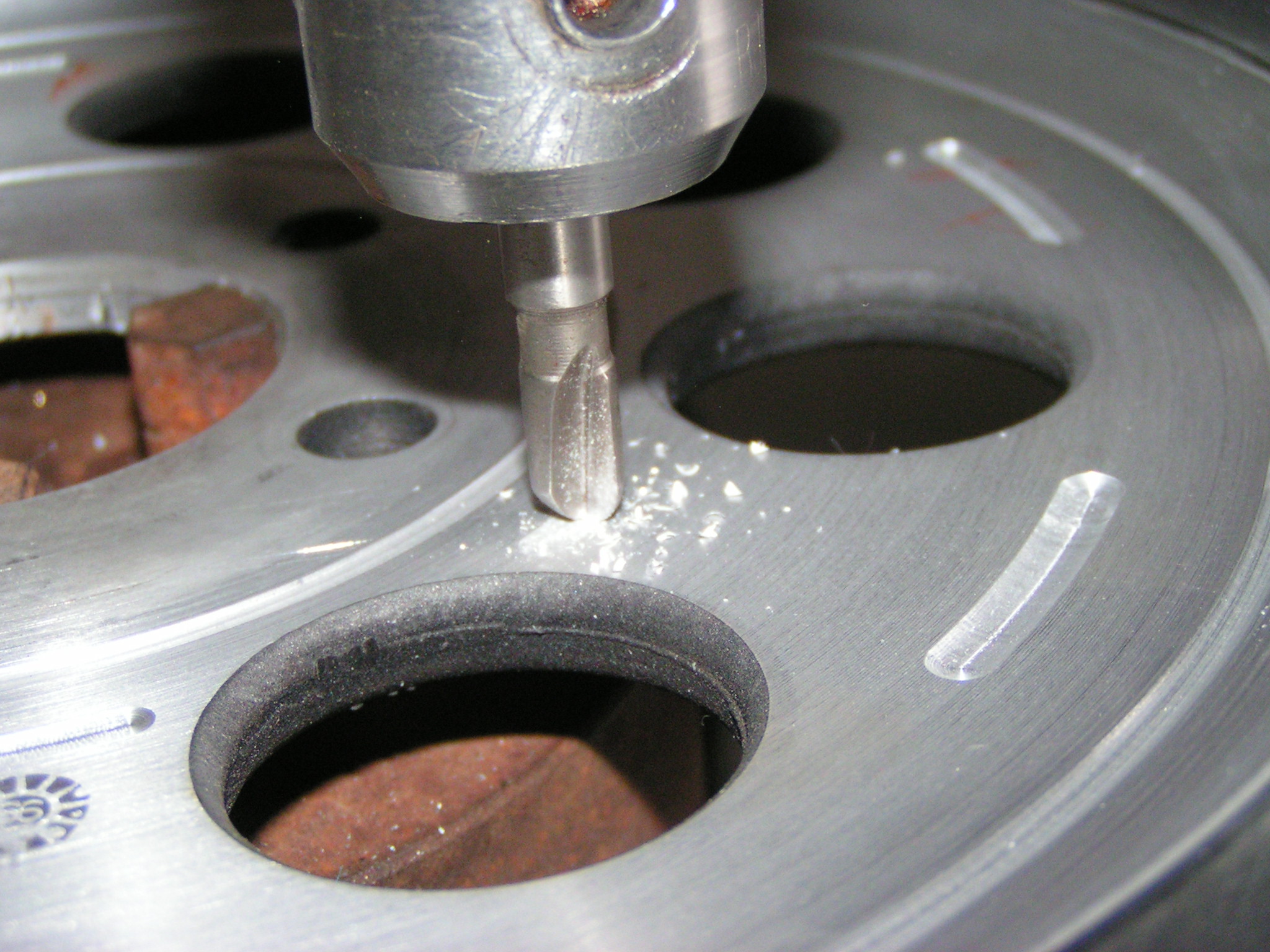

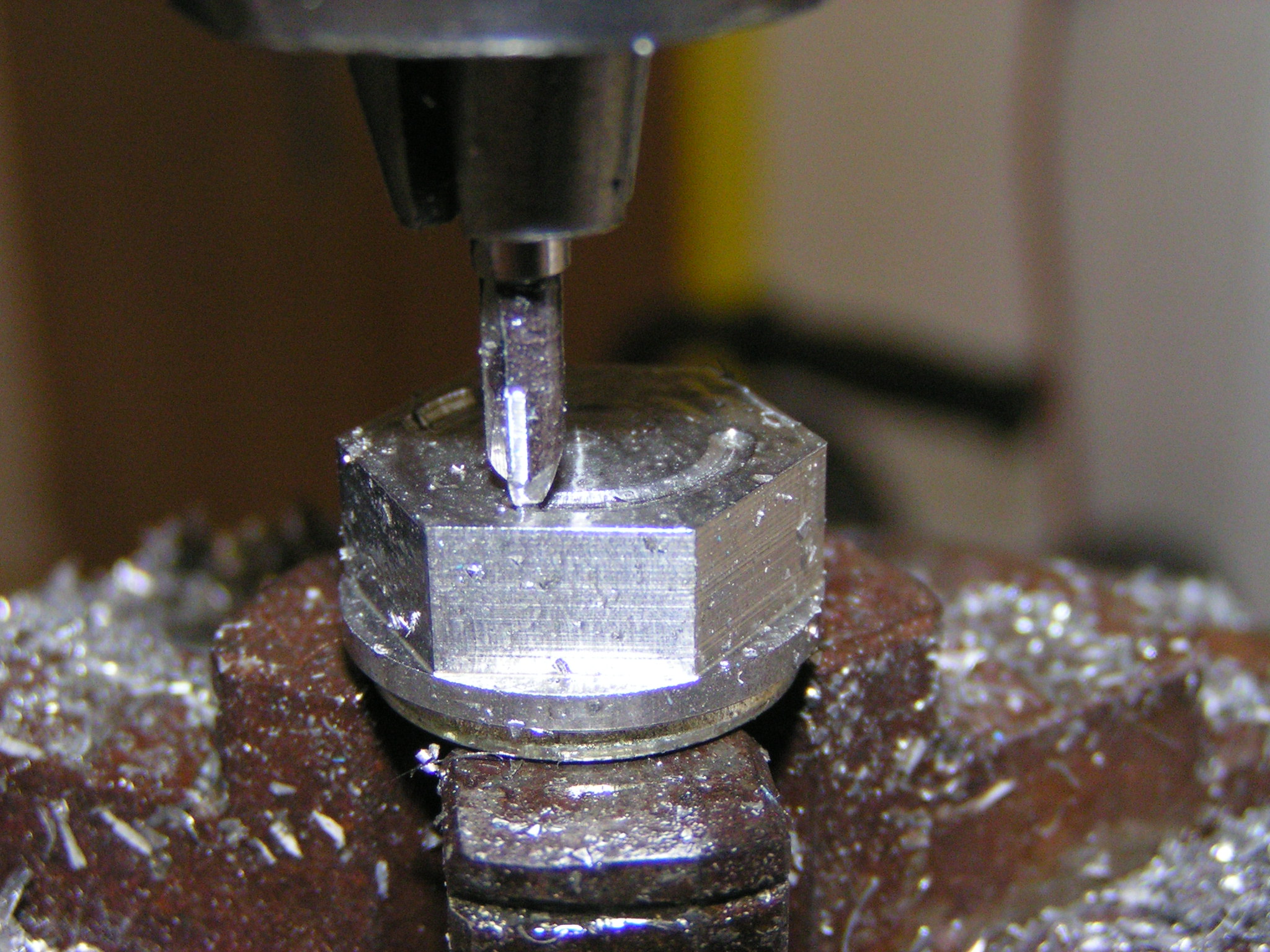

zdravim co myslite zvladne tento stroj skutecne obrabeni hliniku? jak uvadi vyrobce
http://3dcnc.extra.hu/en/kompas-m-350
- Sponzor fora
- Příspěvky: 8483
Je to zjevně kategorie pro "signmaking", takže na nějaké větší obrábění to nebude, ale když to podle fotek zvládne gravírování do hliníku tak snad nelžou
Ale nikdy jsem to neviděl, podle fotek bych měl nějaké výhrady (Z na tyčích), ale doopravdy jediná možnost je to vyzkoušet nebo u někoho vidět v chodu při obrábění, zkontrolovat přesnost, povrch, udělat "kolečkový" test.

- Příspěvky: 9070
- Bydliště: Úvaly

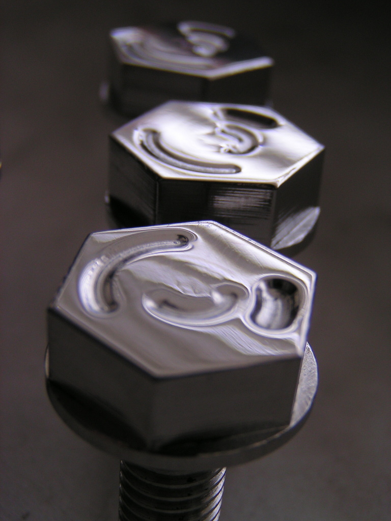

pokud ti muzu radit ze sve zkusenosti tak si postav stroj sam.. taky delam neco podobneho sice ne na moorky a chtel sjem si proste pro vyrobu koupit stroj abych na nej nemusel sahnout a proste zacit delat.. dal sem za nej podstatne vic nez kolik stoji ten kompas a stejne kam sahnu tam je to odbyty a musim to predelat, kdybych zacal rovnou mel bych to levnejsi a hlavne poradne.. nechci timto rict ze ten kompas je nejaky smejd nikdy jsem to nevidel ale osobne neverim tomu ze tim budes schopen frezovat to co je na fotkach.. urcite ne nejak produktivne protot bych proste zacal od znova na necem co uz umi frezovat v zakladu..
- Site Admin
- Příspěvky: 23485
- Bydliště: Praha
rozhodne to neni to co potrebujes kdyz uz by jsi to na tom vysudlal tak pocitej ze by jsi jednu soucastku delal treba den a mezitim by ti zahy odeslo vreteno
- Sponzor fora
- Příspěvky: 8483

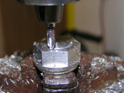

Nic z těch fotek by na tom IMHO nešlo dělat. Možná ty drážky ve šroubech ale to by bylo tak půl hodiny na jeden...
Skoro to vypadá, že by sis měl postavit vlastní. Pěkně na lineárech, z pořádného kusu železa. To by pak třeba šly dělat hlavy těch šroubů celé - teď je nejspíš objíždíš na šestkrát asi v nějaké děličce stopkovou frézou, podle stop to tipuju na osmičku drážkovačku. Přesně stejným nástrojem by to šlo v rozumném CNC, ale pěkně šestihran se zaoblenými hranami, strojně sražené hrany nahoře i dole...
