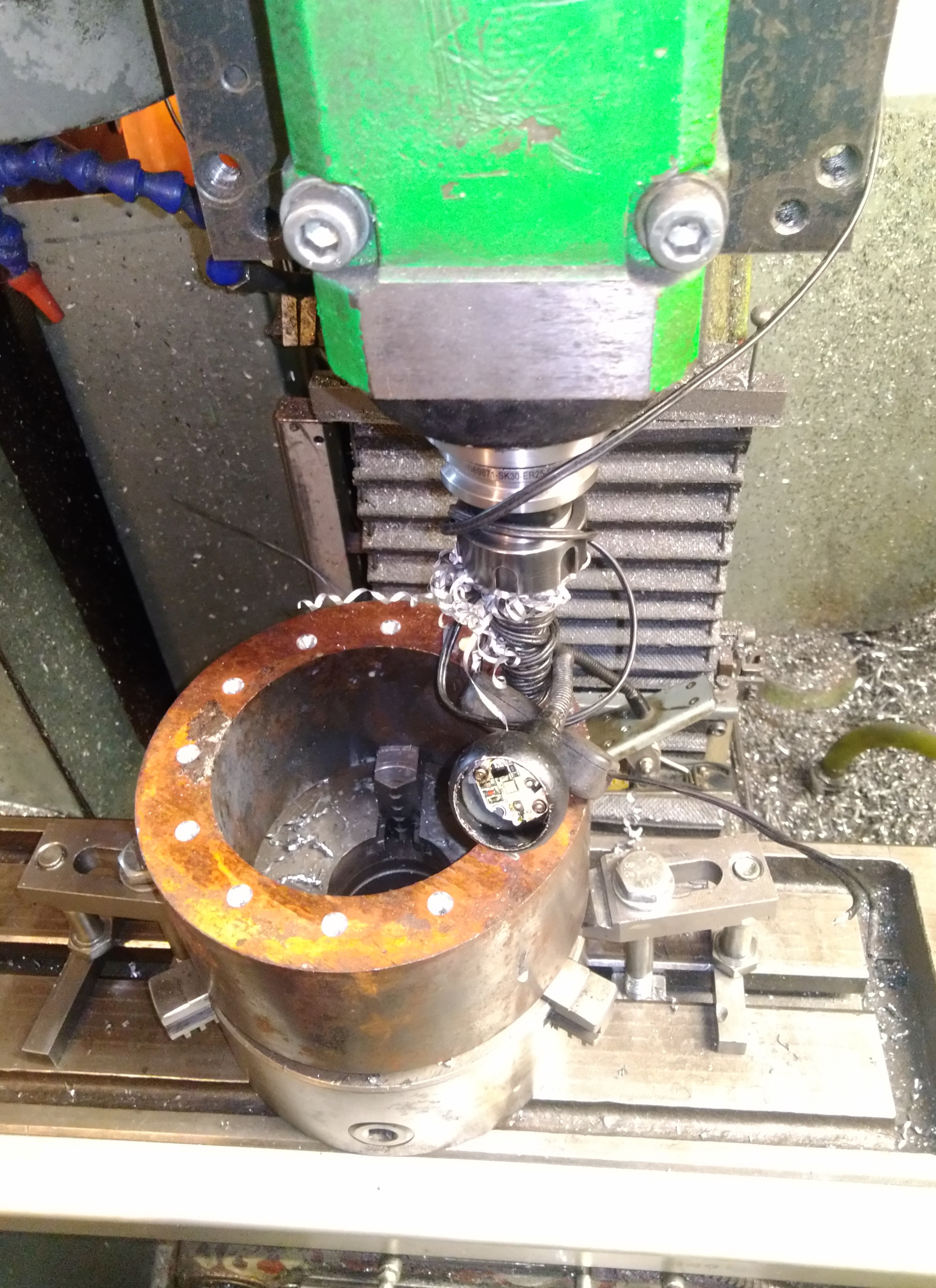

Jednoduchý recept: káblík od lampičky + špona od vrtáku :D

jsem se jednou rozhodnul prevrtat kabelove oko na kabelu ke starteru a co cert nechtel mel jsem malo utazenej sveracek, vrtak to natahl, roztocil, lisklo me to a docela to bolelo s takhle hovadskym kabelem.
takze s kablikama je sranda

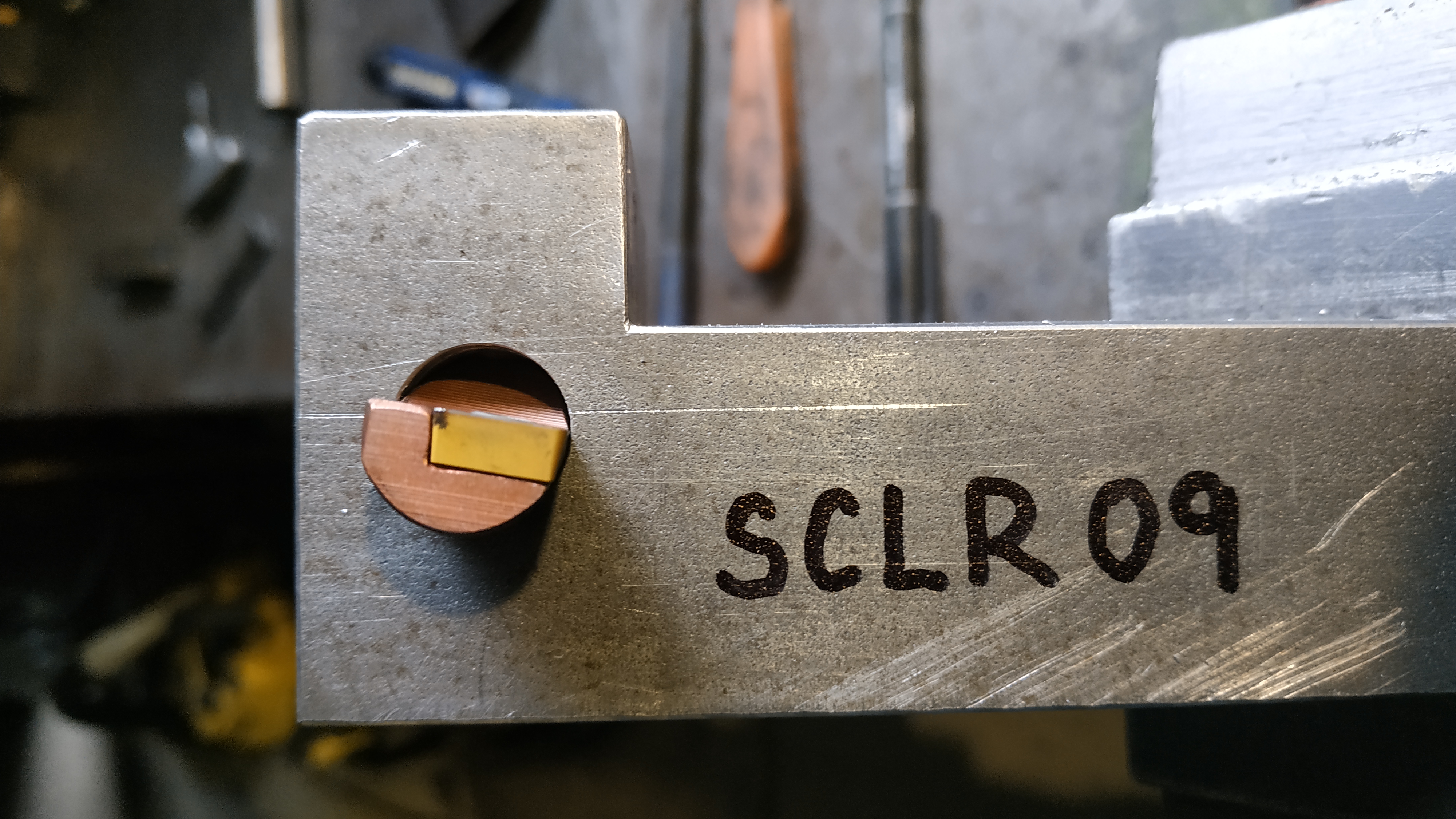

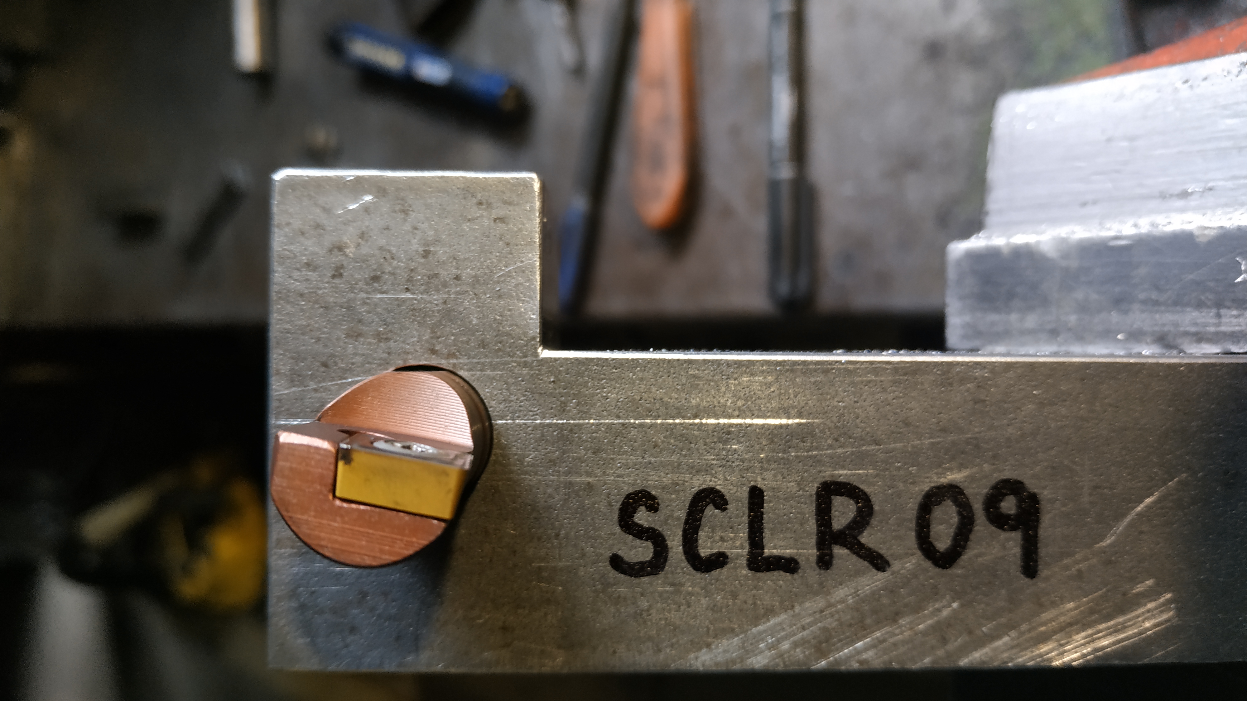

Dorazil nožík od Aliho a po upnutí do držiaka sa ukázalo toto.

No tak na jistý úkony by to šlo použít nebo ho otoč o 180st., přepni otáčky a na lože si dej zrcátko :D

Néé. Pojde na frézku a horná ploška na telese noža sa prefrézuje. Len neviem či platnička má biť presne vodorovne.

Mylan píše: 22. 1. 2023, 10:28 Néé. Pojde na frézku a horná ploška na telese noža sa prefrézuje. Len neviem či platnička má biť presne vodorovne.
U mejch je taky trošku skloněná, řekl bych že by destička prdelkou dřela
