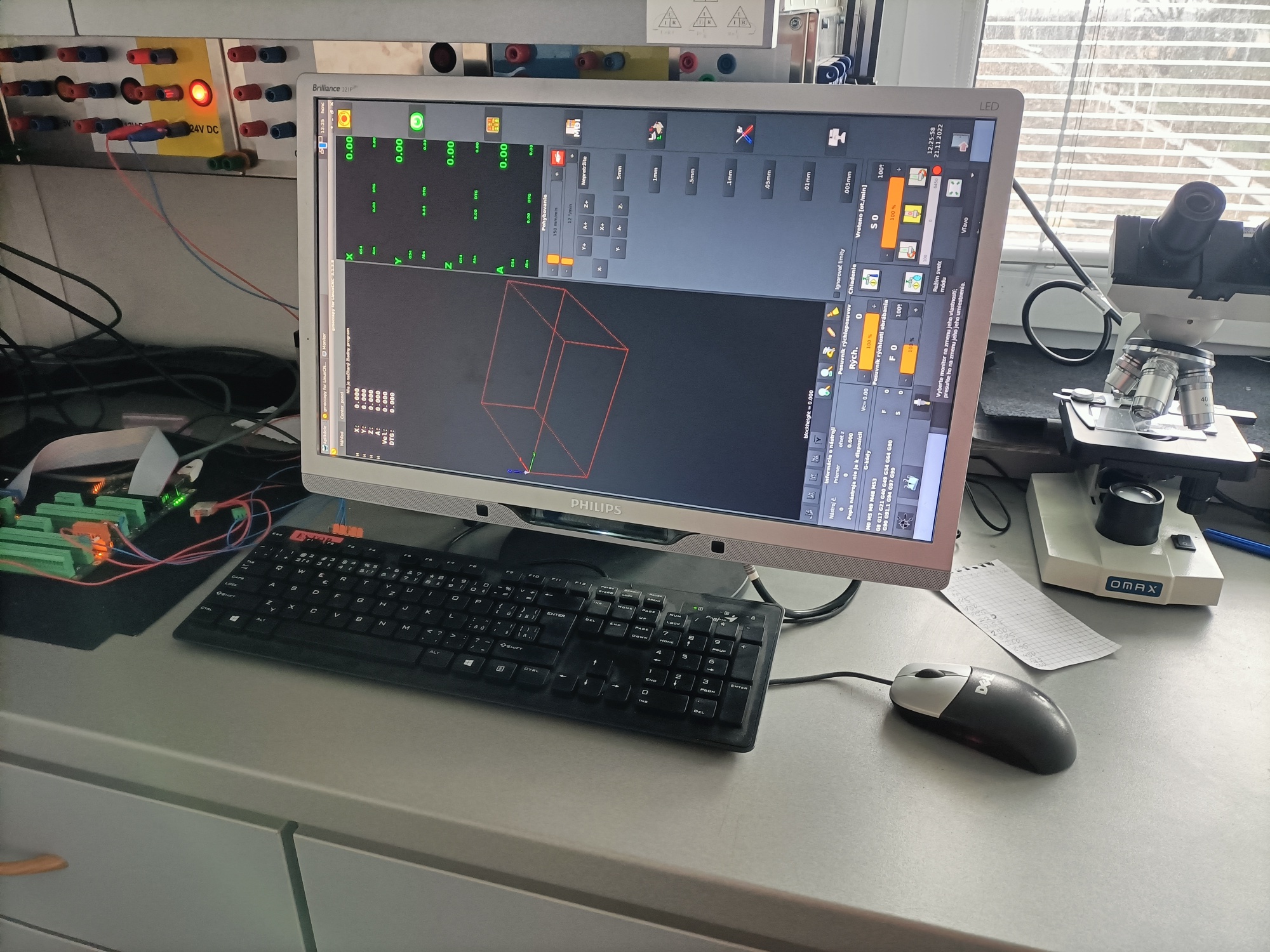

řeším ovládací panel na Brother TC 201. Jsem omezený šířkou panelu, max 26cm. Do těchto rozměrů mi vešel akorát 15ti palcový dotykový monitor orientovaný na výšku.
A teď dotaz. Dokážu nějak upravit pracovní prostředí GMOCCAPY pro monitor na výšku bez znalosti programování ? Něco jsem našel o GLADE, ale zatím jsem se nedostal k nějaké úpravě.

Jednoznacne Glade 3.8.6
Skusil som len tak z voleja upravit velkost hlavneho okna a potom otocit obrazovku. Mozes si aj upravit rozmiestnenie okien podla seba popripade nejake dorobit.
Zlozka je: /usr/share/Gmoccapy

Konečně jsem se k tomu dostal. Nechce mi to dovolit uložit upravenou verzi. Můžu to akorát uložit do otevřených adresářů. Jak tedy řeknu aby mi to spustilo tu upravenou verzi ?

Jedna z možností, je to zkopírovat do potřebné složky přes příkazový řádek:
Kód: Vybrat vše
sudo cp <co> <kam>
Nebo upravovaný soubor otevírat přes příkazový řádek, což bude takhle nějak (nevím jak přesně se to Tvoje glade jmenuje):
Kód: Vybrat vše
sudo glade <upravovany soubor>
Další možností je začít používat RIP instalaci. Do budoucna se Ti to bude hodit:
https://zz912.webnode.cz/rip-lcnc/

Při načítání souboru gmoccapy.glade mi to hází nějaké chyby. Když to znovu uložím a přepíšu tak už to neotevřu, spadne to do chyby.
Vypadá to že tam chybí nějaké obrázky.

Spoustis blbou verzi. Na prikazovem radku pouzij klavesu tab, ta ti ukaze dalsi nazvy spustitelnych prikazu zacinajici stejne. Bude tam nejaka dalsi verze. Pripadne musis nainstalovat.
