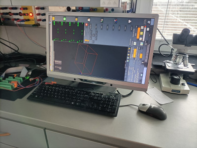

řeším ovládací panel na Brother TC 201. Jsem omezený šířkou panelu, max 26cm. Do těchto rozměrů mi vešel akorát 15ti palcový dotykový monitor orientovaný na výšku.
A teď dotaz. Dokážu nějak upravit pracovní prostředí GMOCCAPY pro monitor na výšku bez znalosti programování ? Něco jsem našel o GLADE, ale zatím jsem se nedostal k nějaké úpravě.

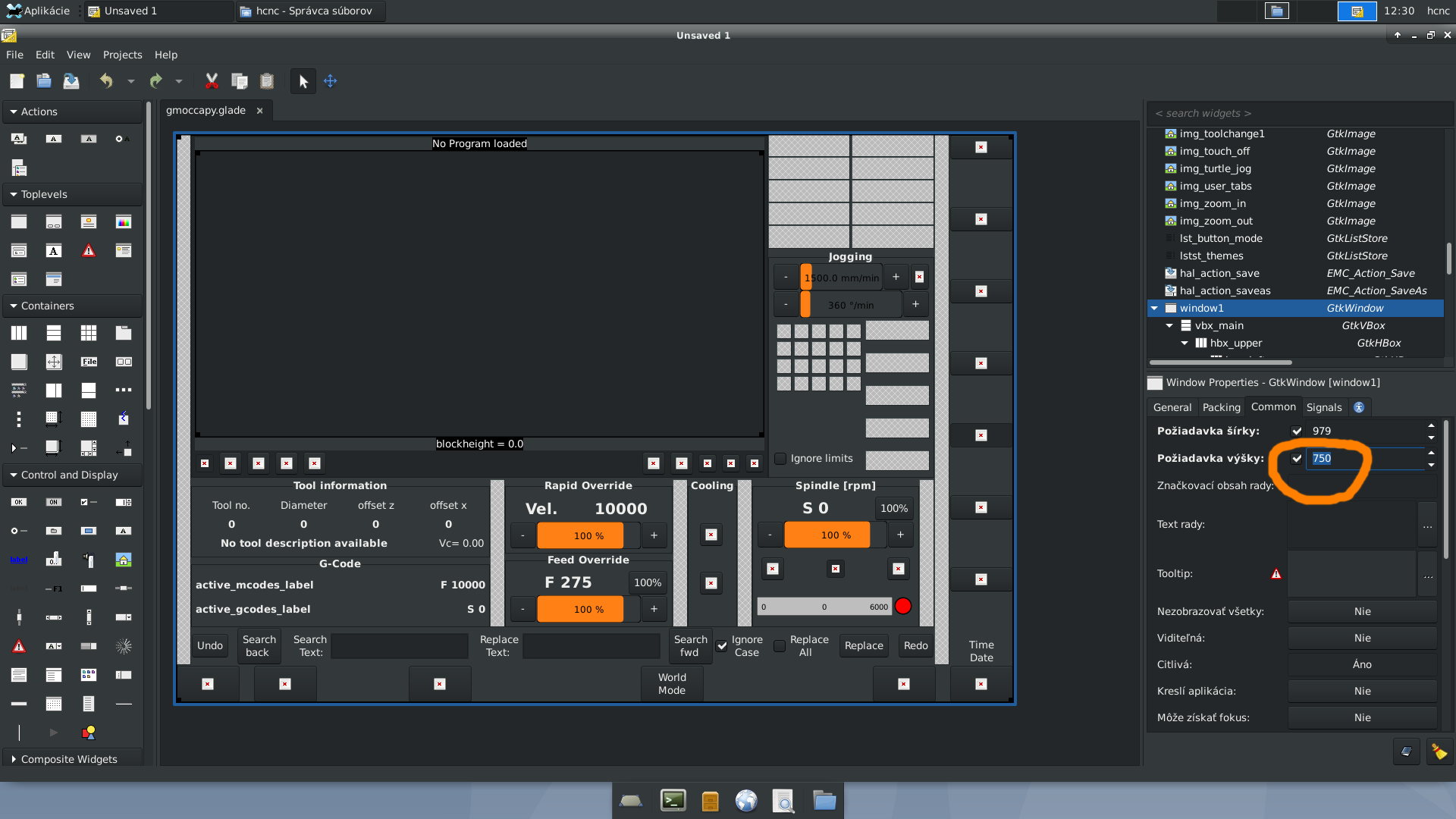

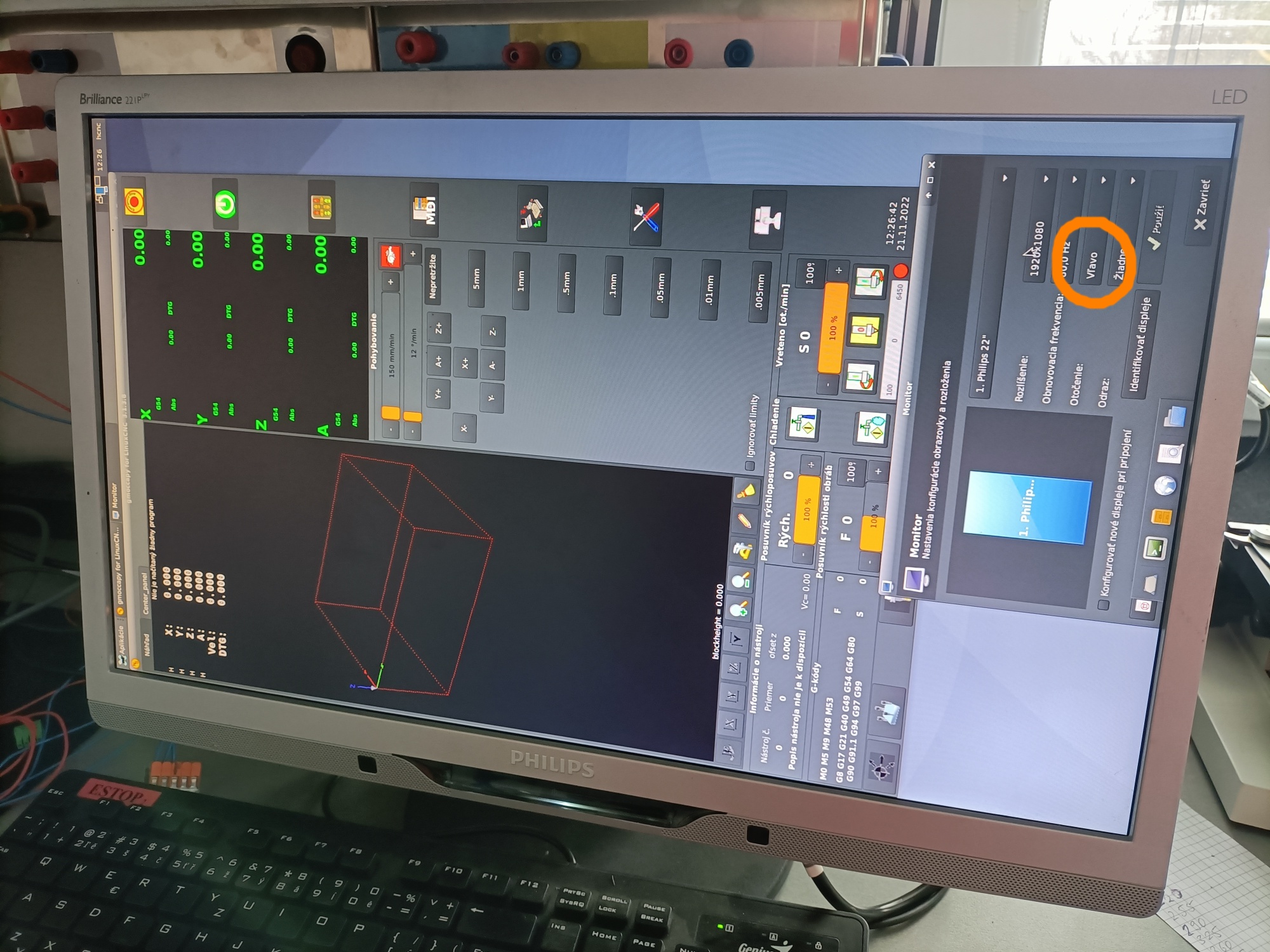

Jednoznacne Glade 3.8.6
Skusil som len tak z voleja upravit velkost hlavneho okna a potom otocit obrazovku. Mozes si aj upravit rozmiestnenie okien podla seba popripade nejake dorobit.
Zlozka je: /usr/share/Gmoccapy

Konečně jsem se k tomu dostal. Nechce mi to dovolit uložit upravenou verzi. Můžu to akorát uložit do otevřených adresářů. Jak tedy řeknu aby mi to spustilo tu upravenou verzi ?

Jedna z možností, je to zkopírovat do potřebné složky přes příkazový řádek:
Kód: Vybrat vše
sudo cp <co> <kam>
Nebo upravovaný soubor otevírat přes příkazový řádek, což bude takhle nějak (nevím jak přesně se to Tvoje glade jmenuje):
Kód: Vybrat vše
sudo glade <upravovany soubor>
Další možností je začít používat RIP instalaci. Do budoucna se Ti to bude hodit:
https://zz912.webnode.cz/rip-lcnc/
