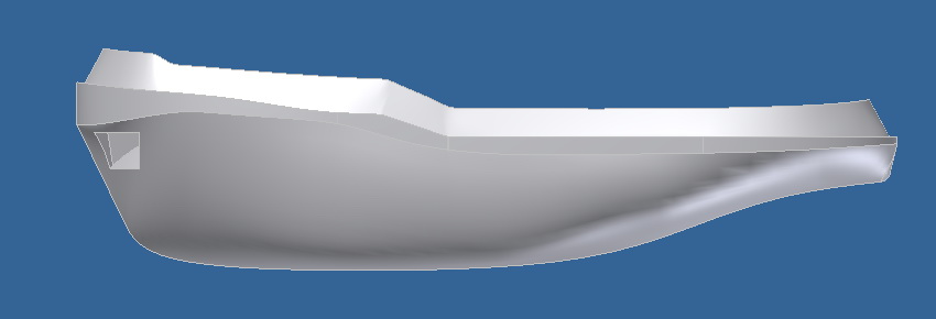

Potřebuji vyrobit negativní formu na model lodi přibližné délky 1000 mm a šířky 300 mm buď ze dřeva ,nebo z umělého dřeva.Představuji si povrch tak že bych tak že bych dále nemusel moc brousit a tmelit..Forma bude sloužit k výrobě kopyta .Sám jsem schopen na mojí mašince udělat poloviční model ,nemám takové rozjezdy ,proto bych nechal vydělat někoho jiného.Materiál nechám na výrobci .Výkesy mám v inventoru .Pokud by se někdo našel ,nechť laskavě nechá SZ s nabídkou ceny a popř.dalších požadavků..Děkuji předem

Třeba blbě není možné to vyrobyt ze dvou půlek a pak spojit???

Samozřejmě ,že to jde rozpůlit a to je to ,co nechci.To bych si to mohl taky vyfrézovat.Jenže já to chci vcelku.Chci udělat pořádnou formu,kde jsou na modelu vyznačeny všechny detaily a to já se svým hejbátkem nejsem schopný udělat.

Nazdar, co je to za remorkér? (Kdyžtak SZ, neboj, neprásknu to na Slovensko.)
Jinak pokud to chceš vcelku, bude to asi hodně drahý kvůli pětiosé mašině s patřičně malou hlavou...
Zkus zvážit, jestli by to nestačilo po těch půlkách s vyfrézovanými přesnými zámky, které bys potom zalepil, a byl by z toho požadovaný monolit.

Jinak protoze sem ten model delal tak tam nejsou zadne podriznuti (teda nemeli by byt :D ), takze tohle je uloha pro klasickou 3 osou masinu.

Jsem laik, ale není lepší vyfrézovat rovnou to kopyto? Pozitiv se přece frézuje líp než negativ.

Chceš negativ (díru), nebo ten tvar co je na obrázku? Negativ z jednoho kusu neumím (to bych musel vycvičit nějakého šikovného červotoče (polyuretanotoče), aby mi tu dutinu vyžral. To co je na obrázku bych z jednoho kusu asi zvládnul.

No mě se rozhodně lépe řeže negativ, protože není tolik řezání,jen ta díra.Negativ je lepší z toho důvodu,že po úpravě kopyta se to dá zpět a mám dělící rovinu.Takže bych raděli negativ.Trošku to upřesním.Negativní forma s dělící rovinou podél osy X takže dva kousky.Už se někdo ozval ,tak se uvidí.

Jinak jsem dostal asi pět nabídek na práci, s jedním borcem jsem se dohodl ,takže díky a po čase se ozvu jak to dopadlo.
