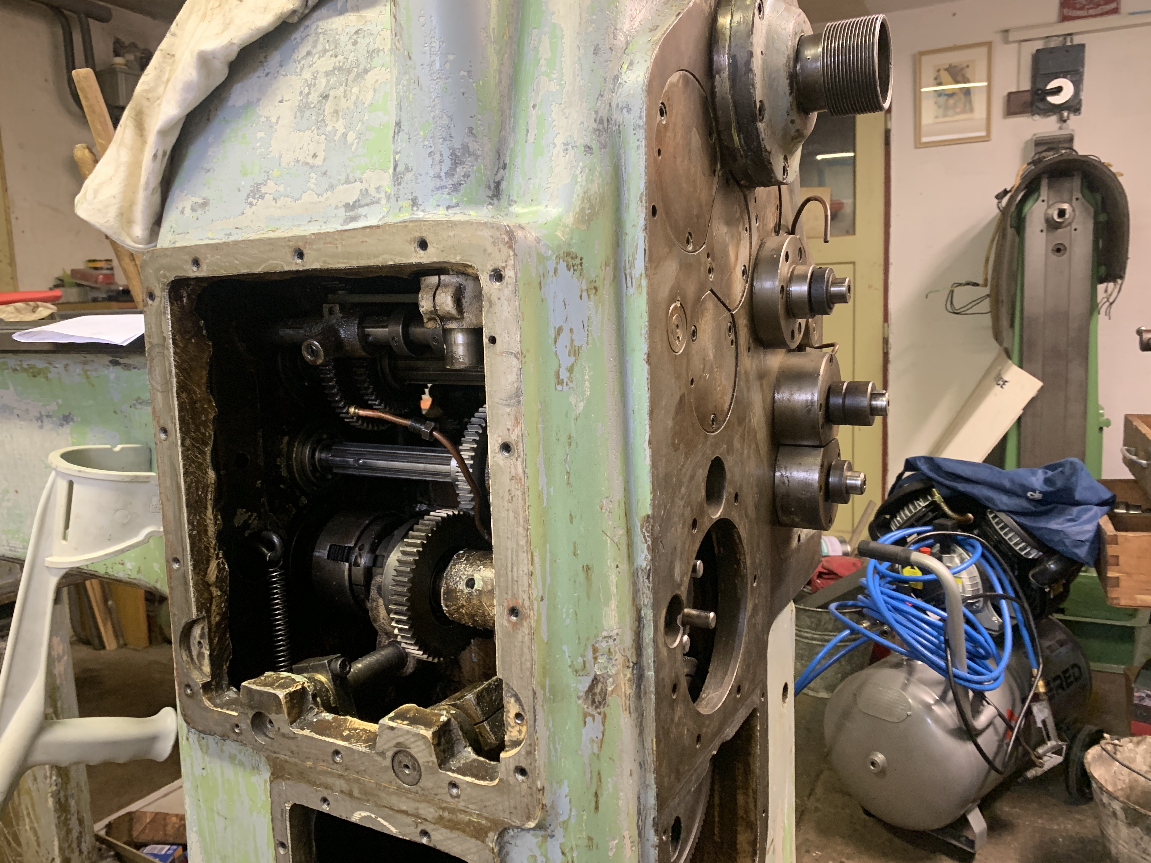

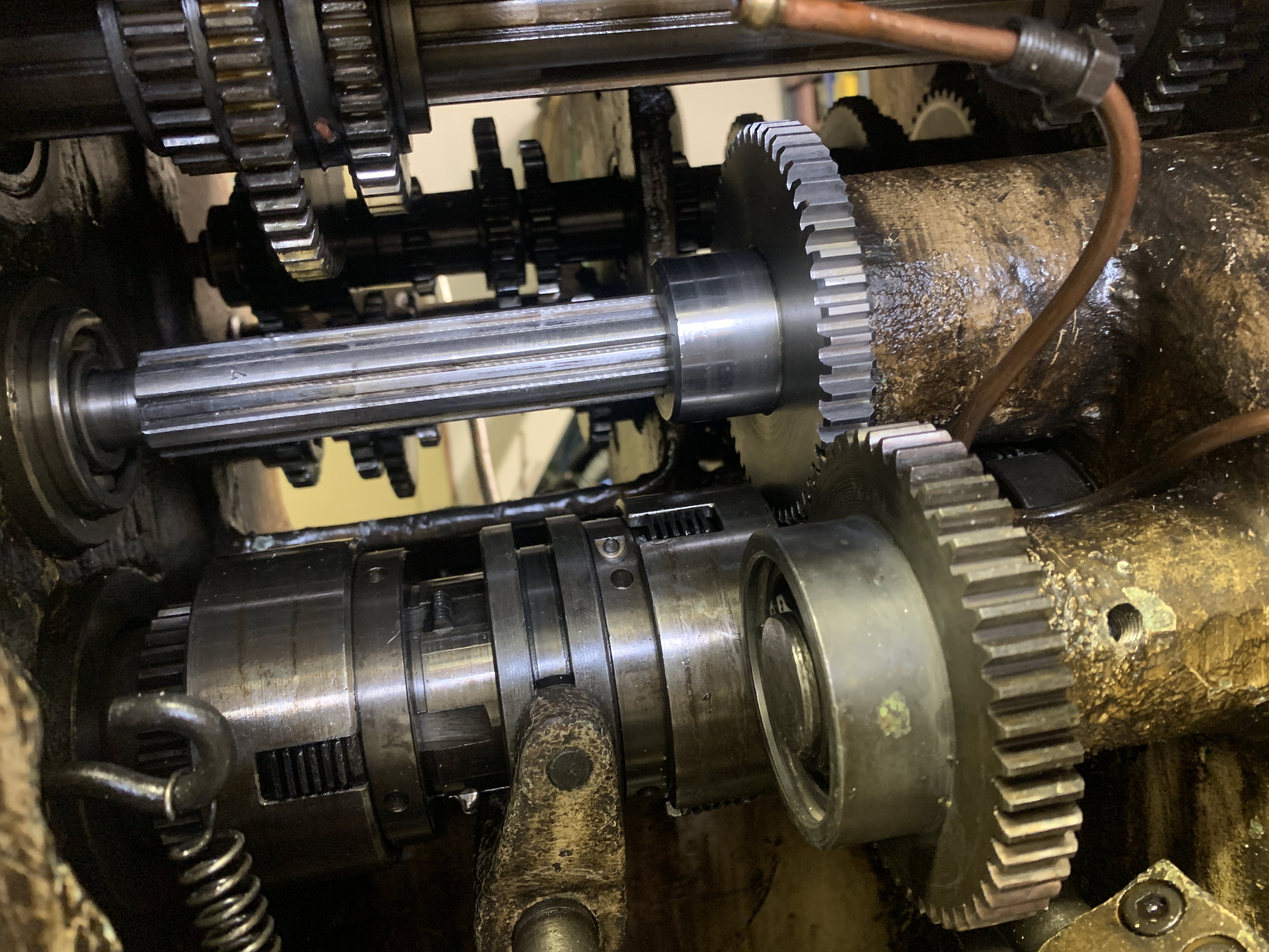

Jinak řeším teď problém se spojkou viz. https://www.youtube.com/watch?v=AE3xYi6 ... A1%C4%8Dek Vyloučil jsem všechno ostatní od spojky nahoru i dolů, tím, že jsem vyřadil kvalty do mezipoloh, aby se netočila převodovka, sundal jedno výměnné kolo, aby se neotáčel motor ani čerpadlo a spojkou točil jen vrtačkou, takže se otáčí jen spojková hřídel, hřídel nad spojkou a jedno propojovací kolo. Spojku jsem demontoval, zkontroloval veškeré ozubení, ložiska i jestli někde nejsou nějaké nadměrné vůle. Na nic jsem nepřišel kromě dvou prasklých vnějších lamel brzdy, ale nechce se mi moc věřit, že by způsobovaly takový hluk
Nenapadá někoho na co se ještě zaměřit? Abych to případně ještě zkontroloval, než mi přijdou nové lamely a ložiska a než to budu zase montovat nazpět...

Nazdar, mně to připomíná chlapíka jak vedle tluče kladívkem do svěráku. Teď vážně, zeptal bych se od kdy to klepání začalo a jak se zvyšovala hlučnost, jestli nejsou ve vaně nějaké části (ložisek, zubů ..) . Zajímavý je že když se začne zastavovat spojková hřídel tak to klepání až ke konci najednou přestane( nezpomaluje se z otáčkama). Ze začátku než sem četl dál bych to viděl na nahnutej zub ale když jsou kola nepoškozený, tak jenom z videa určit přesnou příčinu je dosti těžké.

Podle zvuku bych to typoval na ozubené kolo a jeden zub bude zmordovanej. Nevěřím, že by to bylo ze spojkové soustavy.

OK, trochu doplním historii tohoto stroje, takže ve zkratce. Soustruh byl ve firmě kde se moc nepoužíval a jednoho dne jim v tom začalo něco mlátit. Pozvali si opraváře kovoobráběcích strojů, který identifikoval závadu právě na spojkové ústrojí, sundal výměnné kolo na spojkové hřídeli a vykouklo na něj rozpadlé ložisko (respektive rozpadlá klec ložiska, kuličky v něm stále byly), rozhodl se spojku demontovat a zkontrolovat ložisko i na druhé straně, které bylo v pořádku, následně zkontroloval samotnou spojku a vyměnil vadné ložisko. Po zpětné montáži a roztočení soustruhu v tom stále mlátilo. Sundal tedy kryt vřeteníku a zjistil ulámané zuby na dvou kolech v převodovce, vyjádřil se, že je to těmi koly, vyfakturoval cca 11k s DPH a odjel. Firmě se už nechtělo do stroje dále investovat, tak jsem ho odkoupil. Po rozhození převodovky, jsem zjistil, že ty polámané kola to dělat nemohou, protože jsou na řadících vidličkách, tudíž při změně kvaltu, nemají protikolo a točí se "naprázdno", kdežto mlácení se projevovalo při jakémkoliv kvaltu. Pravděpodobně se tedy ulámaly, když se někdo snažil řadit za chodu... Nicméně kola jsem vyměnil, vypustil minimálně několik desítek let starý olej, z olejové vany vytáhl zbytky rozpadlé klece ložiska a čtyři celkem zachovalé zuby z polámaných kol
Popravdě jsem myslel, že po demontáži spojky najdu další uštípnutý zub nebo něco zaraženého v ozubení, ale opravdu je vše vizuálně v pořádku. Zkoušel jsem i přeměřit jestli není nějaká hřídel "nakopnutá", ale vše je OK. Každopádně děkuji za jakýkoliv nápad nebo připomínku, protože mě už toho moc nenapadá.

Ten rachot rozhodně nepochází z hřídele spojek, ani ozubených kol na ní.
Za prvé rachot není slyšet když se spojky rozpojí a přestane se točit převodovka.
Za druhé hřídel spojek je hnána přímo z el. motoru s 1450 ot/min.
Takže to cvakání by muselo být minimálně 24hz nebo násobek, ale ono je podstatně pomalejší, takže pochází z již zpřevodovaných hřídelů do pomala, ozubených kol nebo ložisek na nich.
Možná by se to dalo nalézt při přeřazení rychlostí vřetene a sledování, zda se změní frekvence.
Ty lamely bych určitě vyměnil, ale tohle klepání tedy nezůsobují. Možná by to mohla být ohlá hřídel na které byla ta kola s vylomenými zuby, nebo kola protiběžná? Zkuste při postupném zařazení různých rychlostí a vyřazení vřetene otáčet převody, zda jde hřídelemi do kola volně otáčet (zda mají zubovou vůli) a zda do sebe někde zuby nenaráží díky ohlé hřídeli či zubu.
P.S. pří montáží spojkového hřídele nezapomeňte, že u obou kuličkových ložisek jsou příložky.

Ještě bych dodal vlastní zkušenost. Mrkněte se na spojkovém náboji, který je nasazen na spojkovém hřídeli, zda není povolen zajišťovací "červík" který zamezuje jeho posunutí.
Já ho měl povolený tak, že se po něm smýkal vystavovací kroužek spojek a náboj tak měl vůli..
Nechtěl jsem ho zalepovat locitem, tak jsem do závitu vložil kousek naolejovaného konopného provázku a šroub dotáhl. Je to taková stará finta.

Jak jsem psal, musí to dělat spojka, hřídel nad spojkou (stromeček) nebo propojovací kolo na reverz. Sundal jsem výměnné ozubené kolo na obrázku označené velkým B a vyřadil kvalty do mezipoloh, takže motor ani převodovka se netočí. Na videu jsem spojkou otáčel napřímo vrtačkou.
Jistící červík povolený nebyl, právě naopak, měl jsem problém ho povolit... Bohužel jsem se od té doby k soustruhu ještě nedostal, možná pozítří budu mít zase čas něco na něm podělat...
