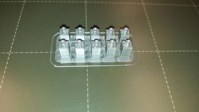

Dawe píše: 27. 2. 2023, 12:51 Pojdme Zdenka neodvadet jinam. Tiskne na Mk3, kde stejne zadne pruzinky nema, ma skew test, a hlavne tiskne malickou nizkou vec. Na pruvan u PLA neverim. Kdyz umeje plat a nebude mit vysoko prvni vrstvu, tak to musi na hladkem PEI platu drzet jak svina.
V tom pripade (ne)mastnota platu a spravna tloustka prvni vrstvy - pokud jsou tisky fakt nizke. A pouzivat limec.
Protoze uzke a vyssi se mi bez limce vylamovaly od platu vzdy - proste ty pakove pomery jsou neuprosne a je nutna sirsi zakladna - tedy limcem.
Nakdy jsem i pri spravne nastavene prvni vrstve pridal na panelu prutok ze standardniho 95% na pres 100 - 105-110.
Proste magie ... nebo zkusenost ...

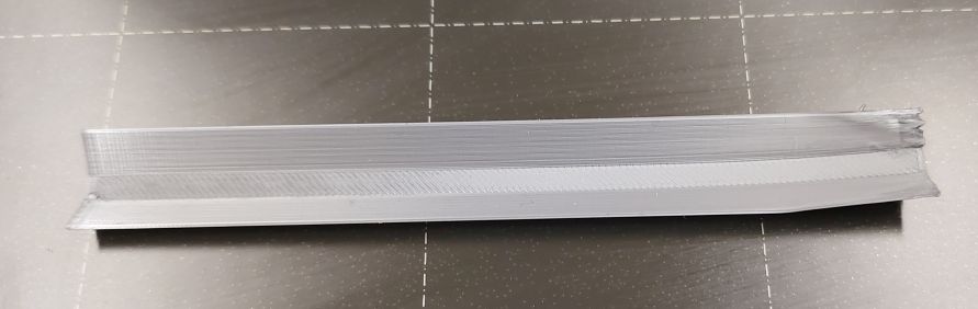

Tak tisk s límcem a 1mm zdvihem se povedl - i díky Vám.

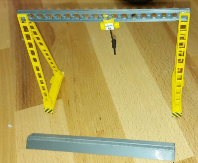

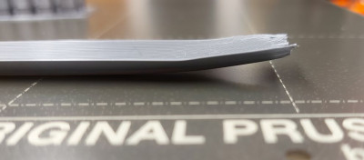

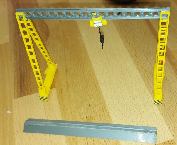

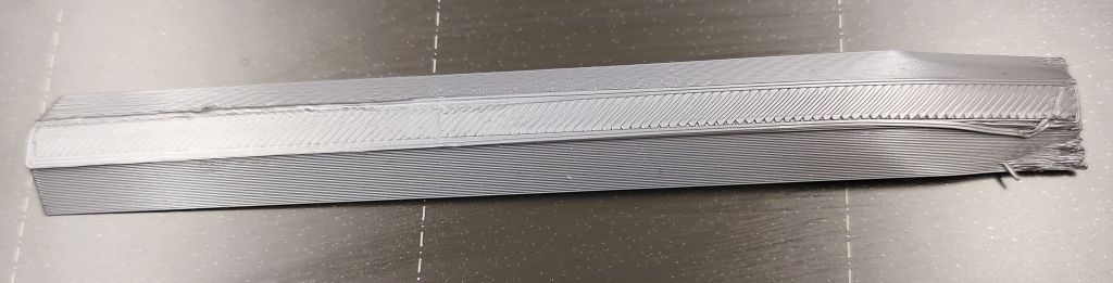

Další pokus ovšem dopadl bídně - tisk střechy na jeřáb https://youtu.be/69GI-L6ukAE
Pouhým otočením tisku o 90 stupňů se to povedlo

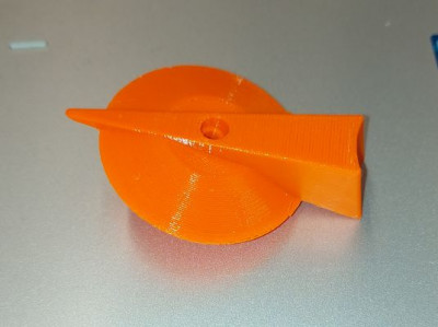

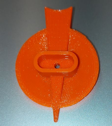

Ještě z PETG jsem si vytiskl knoflík k FZ1... ( Starý zdroj k analogovým vláčkům od PIKO)
Dawe
Příspěvky: 3101
6. 3. 2023, 6:28
Clovece z prvnich dvou fotek bych rekl, ze mas asi porad docela vysoko prvni vrstvu.
Bud to zkalibruj (v menu mas zvlast dva profily pro hladky a hruby plat), nebo posun live v menu na zacatku tisku po levelingu. Je obvykle, ze pro jine materialy (PLA, PETG,...) je potreba trochu jina vyska a i 50um udela rozdil.
