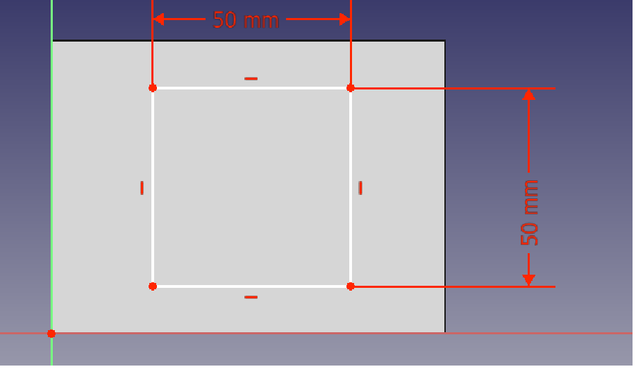

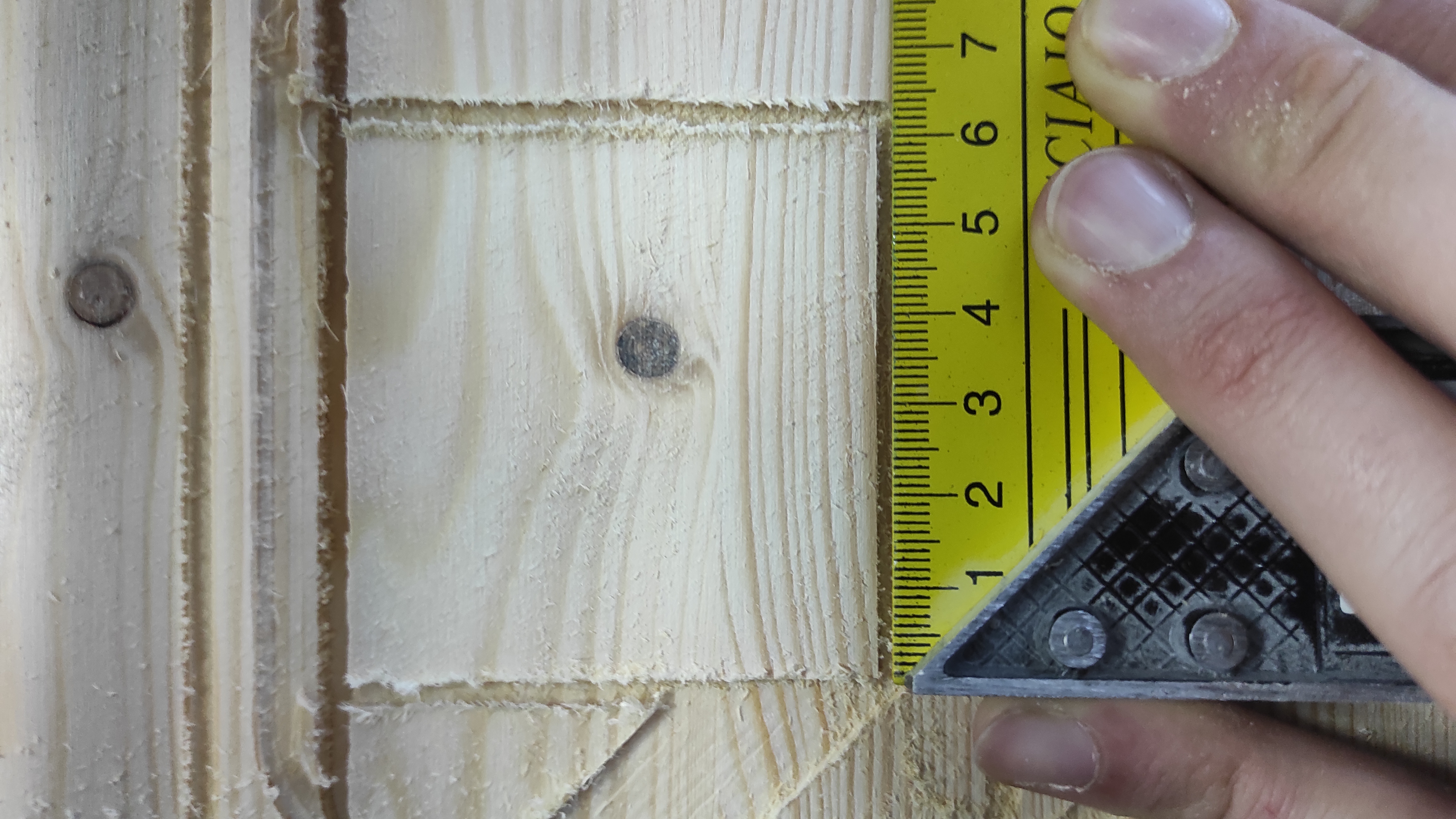

dostal som frézku 3018. Moja úplne nová fréza. Pomocou pokusov a omylov som došiel nato ako frézka funguje. Aký mam správny frezovací vrták použiť atď.
Našiel som jeden problém a neviem ním pohnúť. Nakreslím si kocku 50x50 mm a pustím to. Finálny rozmer je okolo 64mm. Prikladám aj obrázok nákresu a "výrezu".
Neviem načo by som mal zamerať.
Už premýšľam na výmenou dosky. Pripadne je možne urobiť update firmwaru ? otázne či by to pomohlo.
Ďakujem za každú vašu radu.

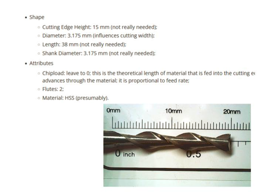

Aky mas nastaveny priemer frezy?

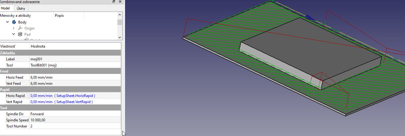

Ahojte. Takto som to mam nastavene viacej obrazok. Posun mam nastavený na F50.000

Tomaskoo píše: 2. 3. 2023, 7:31 Ahojte. Takto som to mam nastavene viacej obrazok. Posun mam nastavený na F50.000
stoupání šroubu na otáčku je v systému nastaveno správně? kroky atd?

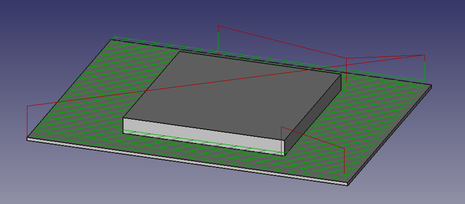

Příspěvky: 7173
2. 3. 2023, 7:59
Taky sem dej kdyžtak G kod aby bylo jasné jestly je problém na straně frézky nebo geerování kodu

packa píše: 2. 3. 2023, 7:59 Taky sem dej kdyžtak G kod aby bylo jasné jestly je problém na straně frézky nebo geerování kodu
Caf Caf,
prilozil som prilohu .txt aj obrazok

Cafte
Nasiel som jeden clanok co by mohlo byt. Zajtra skusim
https://forum.lightburnsoftware.com/t/m ... t/48862/32
