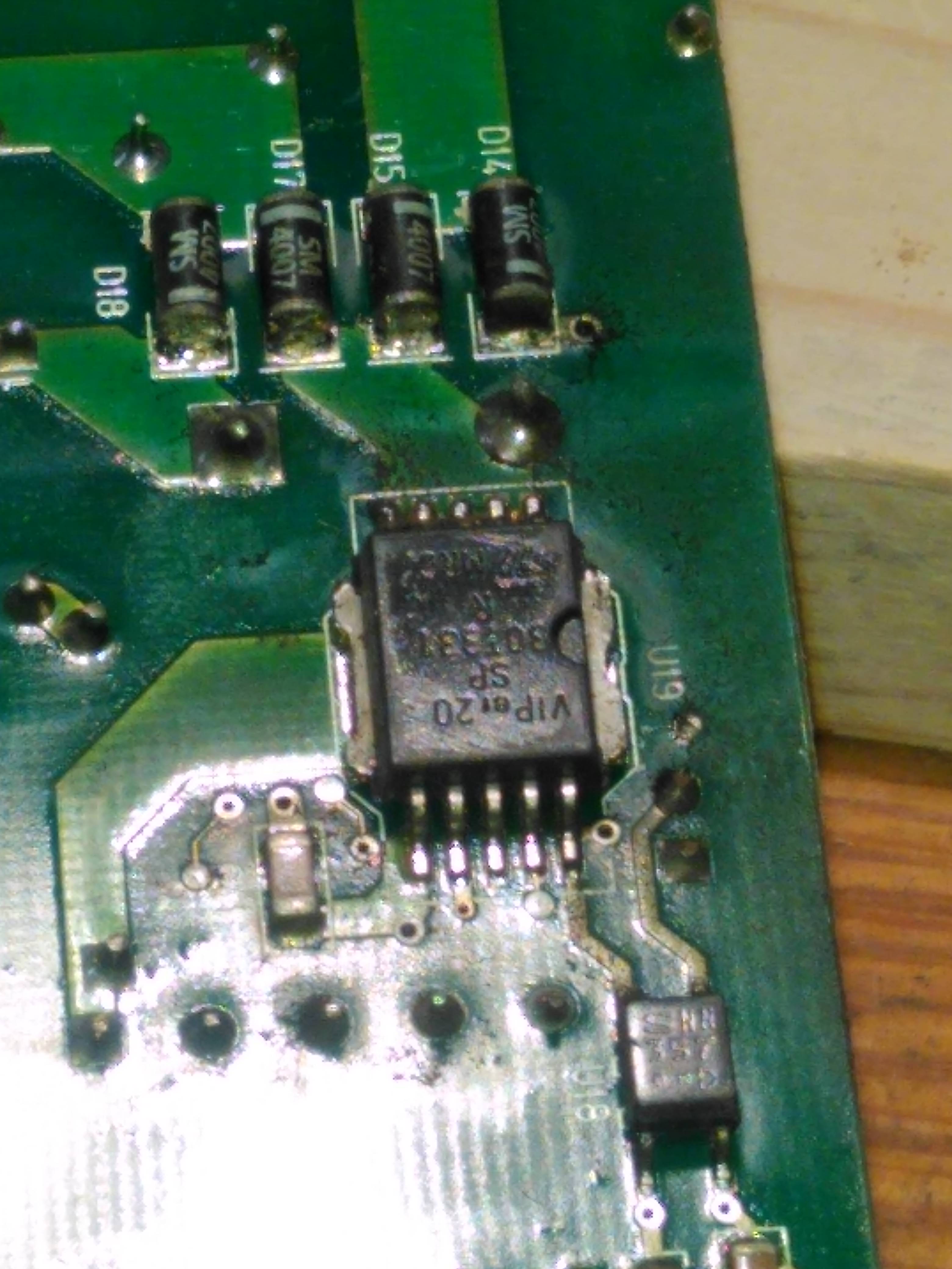

zase se šťourám v nějaký elektrice
na desce kterou chci zachránit je mrtvej 5v zdroj,
spínaná klasika
usměrněná síť, pak jeden IO (viz dále), trafo, trocha smetí na sekundáru a jeden asi optron jako zpětná vazba
chtěl jsem si najít podle toho švába doporučený zapojení z datasheetu, je to zjevně výkonovej spínač + nějaký řízení v jednom pouzdře
nemůžu ten prvek najít
je to v takovým zvláštním pouzdře, zespoda je to celou plochou připájený na plošňák + pár malejch vývodů
viz foto
výrobce ST asi Marocco
označení z pouzdra Google nezná - nebo blbě hledám
označení na pouzdře je
VIPar20
SP
30T331
R
ST MRC ( to ST je známé logo ST microelectronics)
Nepotkal jste to někdo prosím?

Dawe
Příspěvky: 2942
3. 3. 2023, 4:06
To pouzdro je s nejvetsi pravdepodobnosti PowerSO-10.
Tento IO by mohl byt VIPer20A-E , to je SMPS IO od ST podobneho znaceni.
Asi jsi spatne precetl 'e' jako 'a'.
https://www.st.com/resource/en/datasheet/viper20a-e.pdf
e> zde asi zapojeny se zpetna vazbou ze sekundaru pres ten optoclen pichnuty na pin10.

Dawe
Příspěvky: 2942
4. 3. 2023, 9:43
testone> za malo.
Zacal bych u toho optoclenu, zda se mi z fotky nejaky nemocny, neni napraskly?
Jo a z tech krajnich diod usmernovace (D14,D18) to pujde na flyback diodu primaru trafa. Ta bude v serii s paralelni kombinaci odporu a maleho kondezatoru, tuhle trojici bych zkouknul taky.

jenicek
Příspěvky: 1803
Bydliště: Vedle Trautenberka
5. 3. 2023, 9:21
optočlen PC357 (že by byl integrovanej optočlen "vysvícenej", to slyšim prvně. Může bejt přerušenej, zkratovanej, proraženej nebo načnutej (přetíženej).
vyčuzená reference TL431 bejvá dost častá porucha

Selic
Příspěvky: 678
Bydliště: Novopacko
5. 3. 2023, 9:36
Zkontroluj nejdřív jestli je na C2 elytu cca 320V. Pokud je, pak nejčastější závada je příliš velký svod kondenzátoru C4 - bývá tam hodnota 22u/50. Ten je potřeba vyměnit za úplně nový. Normálním měřákem na něm nezměříš nic, kapacitu má většinou dobrou. Problém je, že se jen nenabije na startovací napětí.
Další častá závada je zkrat diody na sekundáru.
U těch TL431 pozor na zapojení vývodů a že jsou verze s referenčním napětím 2,5V a 1,25V.

už to žije
byl v pr.... ten "rozběhovej" elektrolyt
je tam 100u/25V, při bližším pohledu mu z pod igelitu vylejzal rezavej flíček
čínská zázračná krabička ukázala Rs=17 Ohm, kapacitu pod 1uF (pokaždý jinak) a ztrátu (??) 42%
šrot
na novém ukázala 1,3 Ohm, 100,5 uF a 1%
zapájel jsem ho, připojil to na regulační trafo a spolehlivě to nabíhá od cca 25 V ss na vstupním ellytu, tj, od cca 20V AC napájení
na výstupu zatíženém tou deskou je 5,1V a asi 150 mV superponovaného periodického čurbesu s kmitočtem 44 kHz
zkusím ještě odstranit tohle
děkuju všem rádcům za účinnou pomoc
