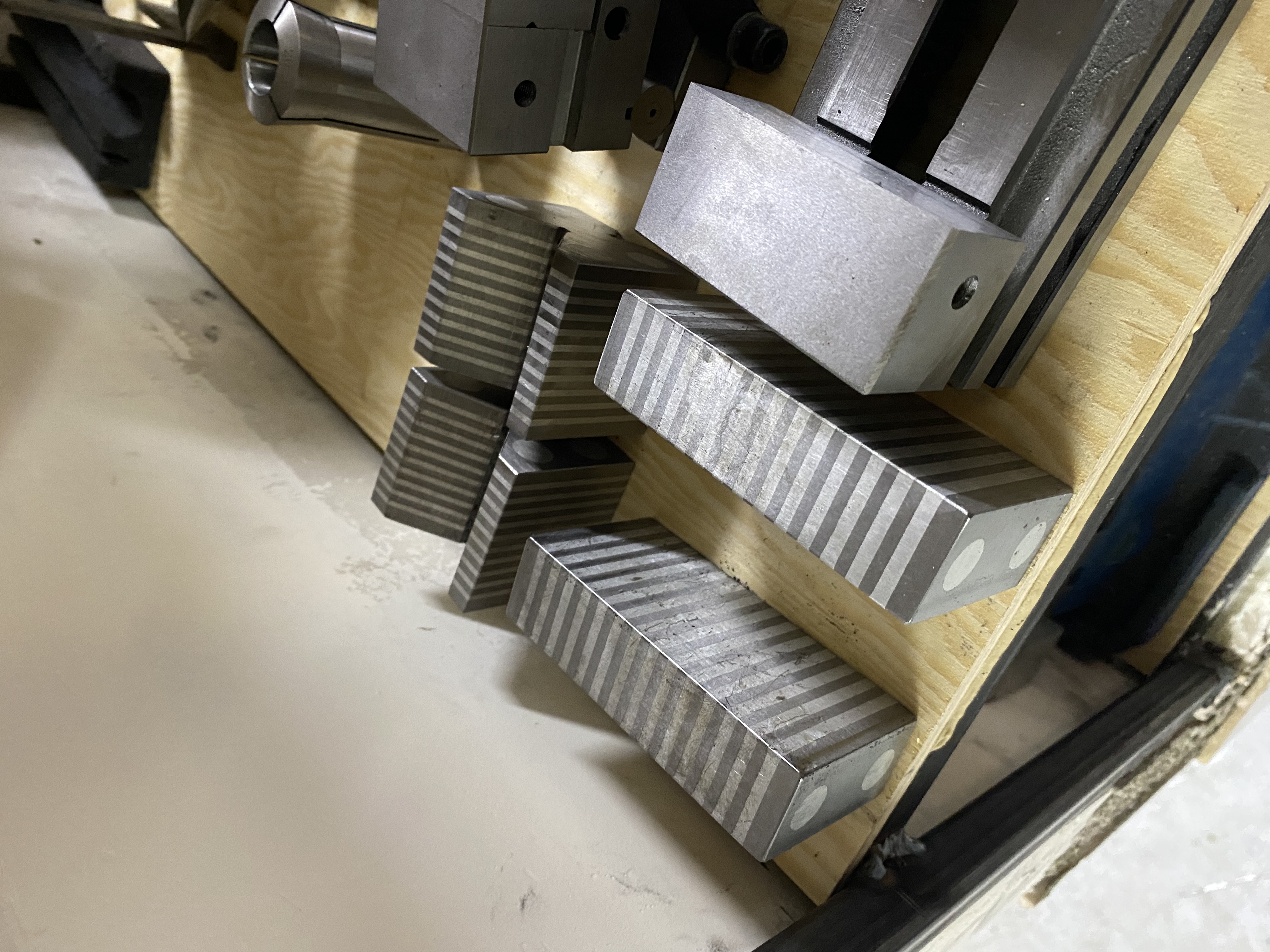

Čo dnes dali brúsky
jergus.balaz
Příspěvky: 1751
9. 3. 2023, 6:02
Modros píše: 8. 3. 2023, 10:03 daj se nekde sehnat?
Výrobca Vertex Taiwan, predajca Kovonastroje
BalazKovo.sk
Modros
Příspěvky: 2098
9. 3. 2023, 6:38
já je mám...na hřídele a ploché...ale jsou malé.....tyhle uhlové sem nikde neviděl

stanik84 píše: 8. 3. 2023, 11:38 Absolutně netuším, jestli to ještě dneska někdo dělá. Ale určitě to někdo najde u Číňana :lol: :lol: . Ten už zvládnul obšlehnout i orovnávač Jones and Shipman :-)
No, obšlehnout ho sice dokázal, ale s tím původním to má akorát společný to, že to podobně vypadá. :lol:
Na druhou stranu - u těhle bloků je to celkem (teda pokud je nevyráběl úplný dxxxl - což někteří číňaní opravdu dokážou) dost jedno - protože se to stejně (jako 99,9% produkce z číny) může použít akorát jako polotovar - protože to je šišatý až běda - tj. stejně se to musí celý zúhlovat a přebrousit.
Takže pokud by byl polotovar, odpadl by opruz s skládáním (výrobou) bloku z lamel svépomocí.

já bych si je udělal...u toho vertexu sem pochopil že mezi kovovejma deskama je hliník? a dva čepy a celé je to slisované nebo to odlejvaj? nevím....nikde sem nenašel co za materiál na to použít...čas i nervy bych na to měl :lol: :lol: :lol:

Jestli je mezi lamelama hliník, tak přesně platí to, co jsem napsal :lol: :roll:

takže tam musí bejt mosaz? má to nějaký důležitý důvod? čínan tam dává hliník kvuli ceně?
našel sem info že se pájej stříbrem nebo slepují lepidlem....mosaz právě kvuli tomu pájení?
Příspěvky: 7504
9. 3. 2023, 9:23
jamile se do styku hliník-železo dostane voda (emulze), tak to začne hnít a nabobtnávat a z kostky bude bramboroid s vystrčenejma rohama

testone píše: 9. 3. 2023, 9:23 jamile se do styku hliník-železo dostane voda (emulze), tak to začne hnít a nabobtnávat a z kostky bude bramboroid s vystrčenejma rohama
takže sem si od vertexu koupil předraženou bramboru :lol: :lol: :lol:
mimochodem sem je musel přebrousit protože kolem pravého uhlu to ani neprošlo :lol: :lol:

třeba to mají tak slepený že to nic nenasákne

testone píše: 9. 3. 2023, 10:00 třeba to mají tak slepený že to nic nenasákne
používám je rok.....kromě škrábanců jsou stále rovné....ale utírám je do sucha když je ukládám....možná v horizontu let to něco udělá....
