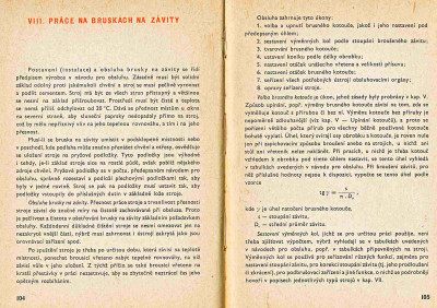

Je to 60° potřebuji vyrobit několik matic M 20 x 1.5 L , jednu jsem už vyrobil a jde to výborně. Při tak malém průměru je potřeba nůž naklonit aby nedral bok, když je větší průměr tak to nechám rovně.

jEJDÁÁ, že: "při tak malém průměru" :lol: pro mě je to průměr ůplně v pohodě - malý průměr na řezání závitu nožem pro mě začíná od M8 dolů :lol: (pri normální hloubce)
Pěkný nožík a super žes zmínil, že ho naklopíš, aby nedřel bokem
nekdo chytřejší by mohl napsat tangens vzoreček pro výpočet úhlu naklopení podle stoupání a průměru závitu.
obráběč píše: 8. 3. 2023, 5:56 Je to 60° potřebuji vyrobit několik matic M 20 x 1.5 L , jednu jsem už vyrobil a jde to výborně. Při tak malém průměru je potřeba nůž naklonit aby nedral bok, když je větší průměr tak to nechám rovně.

Tak teda pasuju se na toho chytřejšího měl by to byt tento vzoreček -

Myslím malý otvor pro závit vzhledem k velikosti nože.

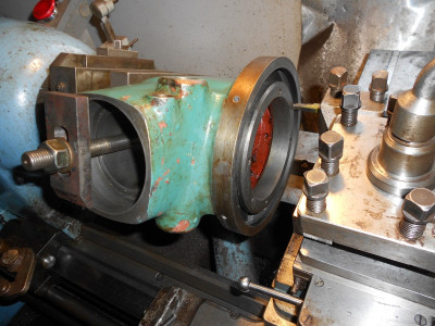

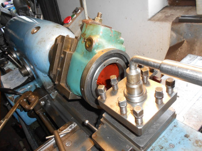

Kamoš kúpil frézku, a T drážka v hlave bola tak vymačkaná, že ju v niektorích polohách nešlo presne nastaviť, tak som mu to trochu popravil. (Asi po piatich rokoch vybral a oprášil nastavovací uholník :D Aj som mal obavy, či to ten jeden šrob udrží :( udržal- pri najmenších otáčkach a stisnutým z...

Z čoho je hlava? FN 25?

Ano, FN25.

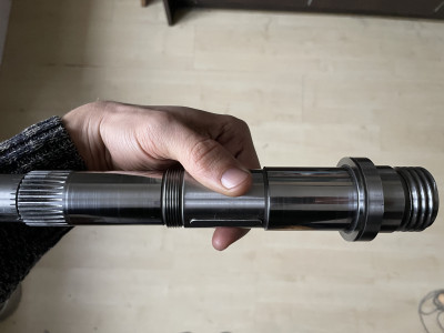

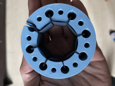

Ahoj, bastlil jsem to sic včera, ale to už nebyla síla napsat. Při rozebrání své emenky jsem narazil na lehce opotřebované vřeteno pod ložisky. Řešil jsem co s tím a nakonec jsem se rozhodl jej přelapovat (jakožto mne nejdostupnější možnost) s tím že když to po…. tak přebrousit to jde vždycky :-).
Při hledání na netu jsem narazil na lapovaní pomocí 3D tištěných lapovacích kroužků. Dosahovali s tím poměrně slušných výsledků a tak jsem jej také zkusil. Princip je, že do mezer se buď vkládá brusný papír, popř. obyčejný papír s použitím lapovací pasty. Já jsem použil jemné smirky pod wédéčkem. S výsledkem jsem velmi spokojen, drobné proužky jsou jen kosmetické, nejsou nehtem citelné a na průsvit viditelné. Kontrolu jsem prováděl jen tisícinovým mikrometrem a na průměru a podélce je plus minus tisícina.

capajev píše: 13. 3. 2023, 6:55 Ahoj, bastlil jsem to sic včera, ale to už nebyla síla napsat. Při rozebrání své emenky jsem narazil na lehce opotřebované vřeteno pod ložisky. Řešil jsem co s tím a nakonec jsem se rozhodl jej přelapovat (jakožto mne nejdostupnější možnost) s tím že když to po…. tak přebrousit to jde vždycky :-).

Pěkné, nemáš prosím odkaz na ten lapovací postup? 3D tiskárnu mám, takže bych to rád vyzkoušel.

Chlapci vy ale nelapujete hřídel kvůli přesnosti ,vy jí tak nějak leštíte .Aby to bylo japování tak by ten lapovací kroužek musel být litinovej a se šroubem na seřízení nebo alespoň dobře udělanej litinovej kroužek a určitě ne něco se šmirglem ,na lapování jedině lapovací pasta.
