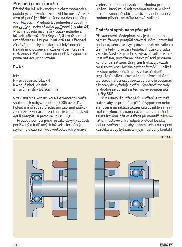

Cau, potrebuju poradit, mozna na to prijdu nakonec sam - udelam testy hlucnosti, ale jsou zde zkusenejsi a nekdo to treba bude nekdy hledat. V motoru je jeden vlnity vyrovnanaci krouzek (nejspis vyrovnavaci, vlnity je na 100%). Je u jednoho z lozisek a ja zaboha nemuzu prijit u ktereho loziska vlastne byl, kdyz jsem vysunoval rotor a menil loziska. Je v "zadni" casti bliz vrtulce chlazeni nebo je v "predni" casti u hridele? Jde velmi spatne zjistit presnou polohu rotoru vuci statoru, kdyz tam nemam zadne viko a neni to stazene, a tak jednou vidim rotor o cca 0.5mm pod vnejsi hranou lamel statoru, podruhe stejnou vzdalenost nad ni a to z jedne, tak i z druhe strany (jakekoli strany).

Predpokladam pouziti paru obycejnych jednoradych kulickovych lozisek v indukcnim elektromotoru s dominantne radialnim zatizenim hridele. V takovem pripade obvykle tak jak ukazuje obrazek. Pokud existuje i vyznamnejsi prevazne jednostranne axialni zatizeni, tak vlnovou pruzinu vzdy proti nemu na vnejsi krouzek. Axialni posuv kotvy vuci statoru v radech jednotek mm nebyva silove prilis vyznamny.

Dawe píše: 10. 3. 2023, 11:15 Predpokladam pouziti paru obycejnych jednoradych kulickovych lozisek v indukcnim elektromotoru s dominantne radialnim zatizenim hridele. V takovem pripade obvykle tak jak ukazuje obrazek. Pokud existuje i vyznamnejsi prevazne jednostranne axialni zatizeni, tak vlnovou pruzinu vzdy proti nemu na vnejsi krouzek. Axialni posuv kotvy vuci statoru v radech jednotek mm nebyva silove prilis vyznamny.
rozumim! Diky! Zvlnene pruzinove kolecko teda dam pro svislou polohu motoru na vnejsi stranu "spodniho" loziska.
