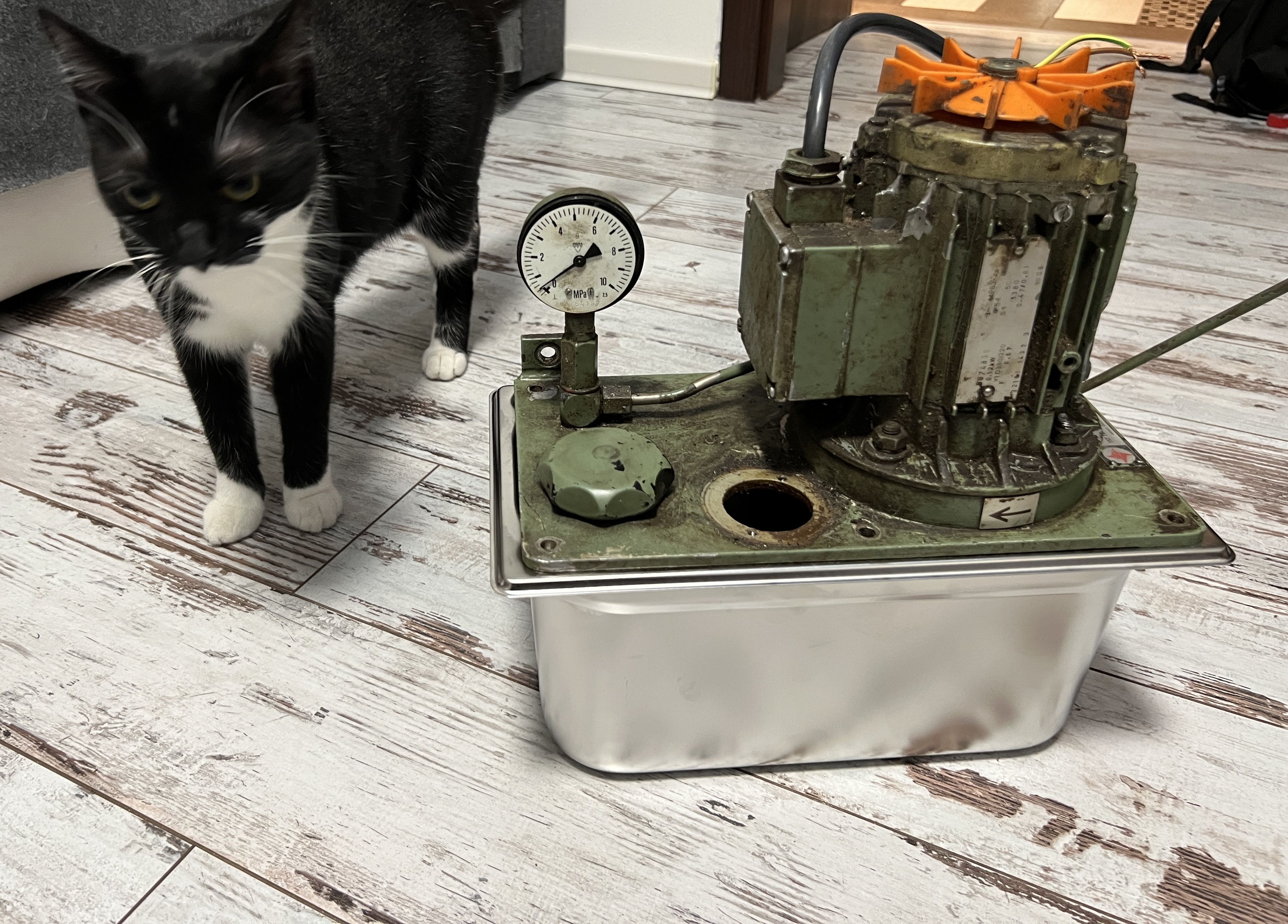

Ahojte.
Nasiel si ku mne cestu agregat olejoveho mazania TOS Jasova, po rychlej kontrole vyzera ok, tlaci 2.5MPa podla manometra ktory tam je namontovany.
Problem je olejova nadoba, ktora je prasknuta.
Na nete sa mi nepodarilo dohladat nahradny diel.
Je mozne vytlacit napr z Petg nadobu ktora bude odolavat oleju?
Ma niekto skusenosti?

Tá nová tlačená nádoba bude tesná? zatiaľ som videl len pár výtlačkov z tlačiarne a na toto by som ju určite nepoužil. Spraviť nádobu z plechu, napr. hliníkového by nemal byť problém.
- Příspěvky: 7210
pokud to není na nějak moc blbém místě tak bych tu nádobu zaplátoval třeba hliikovým plechem podtmelit třeba karosářsským tmelem který je odelný olejům a přinýtovat trhacímy nýty .

minulý týden jsem si něco podobného svařoval z hliníku
frézovaná příruba + svařenec z 2 mm plechu

Mozna zalaminovat jako prodreny kajak.

Nadoba je myslim KO.
Spredu v tom zahybe je prasknuta, hore pri uchyte je to odlomene uplne, aj ked mam aj ten odlomeny kus. a zo spodnej strany je na jednom mieste preborena.
Ak uz by som sa dal na laminovanie, tak by som zvnutra zalaminoval vytlacenu nadobu.
Z hliniku alebo oceloveho plechu by som to mohol vyrobit, ale z tlaciarne by to mohlo byt pre mna menej pracne..

Klidně to vytiskni, ale počítej s tím, že ti to poteče ať použiješ jakýkoliv materiál.

existuje moznost ze by to utesnil pretavenim v soli
funguje to plynotesne na vytisky
- Příspěvky: 7210
zastavse s tím u někoho kdo sváří plasty ,ten by měl hned poznat jestly by to šlosvařit .

Zrovna tohle je moje pracovní náplň posledních 4 let. Pominu li, že nádrž je velká jako kráva a se 100% plněním filamentem bys ji tisknul měsíc, tak ta sůl nebo cokoli jiného moc nepomůže. Velký model se zkroutí. Existuje možnost napustit "speciálním těsnícím epoxydem", ale opět to nefunguje bez kompromisů. Co funguje je SLS technologie. Kvalitní výtisk nefouká, ale stojí pěkný prachy. Když vezmu, že panáček pořídil agregát za cenu několika stovek, je nejschůdnější řešení odělat vanu kovovou. Na štípačku dřeva jsem dělal nádobu cca 3 litry, matroš stál v Kondoru pětikilo a za dvě hoďky jsem to měl mosazí sletované. Drží to pátý rok.

Pani vdaka za rady.
Nakoniec som v METRO v oddeleni s vanami na olej dostal na vyber dve moznosti:
- gastronadoba 1/3 150mm polykarbonat
- gastronadoba 1/3 150mm nerez
Vyrobim medziprirubu - do stran je nadoba o cca 10mm vacsia a nakolko je vana o cca 20 mm nizsia ako original(dalsia velkost je az 200mm), skratim sanie a hladinovy snimac, alebo vytlacim pod ne zvysovacie redukcie.
Macka mi to schvalila, vraj lepsie ako original.
ak by ste niekto mali zvysny aspon 3ity davkovac na olej, tak milerad odkupim
