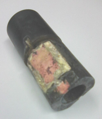

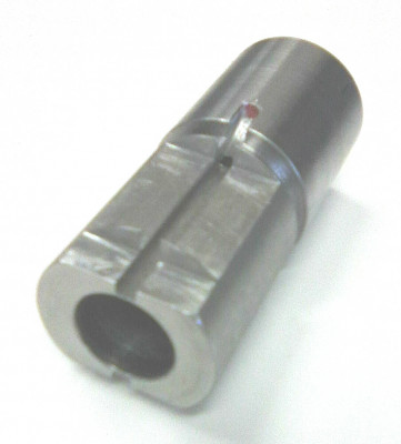

Pěkný den,
mám tu ještě obrázek polotovaru před pájením.
a po pájení
Vnější průměr polotovaru je cca o 1mm větší a drážky musí zasahovat pod konečný průměr díry pro magnet. Ponechaná žebírka jenom fixovala mosazné příložky a při konečném opracování jsem je odfézoval. Pro lepší vytahování ze stojánku doporučuji do kraje díry píchnout zápich, nebo do čela říznout dva závity M3 (na vytažení stačí ale i obyčejné kleště).
Při zasouvání magnetu má tento snahu pootočit se póly k dělicí spáře návleku, proto je dobré vyrobený návlek zkratovat třeba zasunutím do stojánku, tak, aby jeho dělicí rovina byla ve směru pólú stojánku. Magnet ideálně přiměřeně ztuha zamáčknout a po vyzkoušení zakápnout vteřinovým lepidlem.
