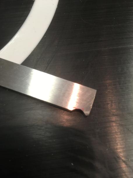

Mám několik dotazů.
Neprohýbalo se to mimo stůl? Je drážka všude stejně hluboká? Jaké to má rozměry?
Docela mne zajíma břit toho nože, vypadá to dle videa že tu drážku jede v plné šířce a hloubce zaráz, je to tak?

Grad píše: 21. 3. 2020, 8:22 Docela mne zajíma břit toho nože, vypadá to dle videa že tu drážku jede v plné šířce a hloubce zaráz, je to tak?
koukni na video znova - myslím že je zřetelně vidět jak to tvoří drážku
drážka/flycutter průměr střed 160mm, šířka 12mm, hloubka 1,5mm, šířka břitu 1,6mm
do hloubky po spirále 1mm/kružnici - průměr kružnice vřetena 10,4 mm
S800 F40
až mne překvapilo, jak to jde pěkně :-)
POM-C 20mm - se pod břitem 1,6mm neprohne
drážku jsem pak vyplnil silikonem (jako těsnění)

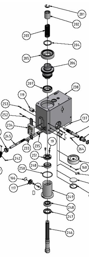

ale současně se u dvoubřitového obrábění ukazuje slabina konstrukce (jedna z mnoha :-) )
nástroj je upnutý v kleštině v dílu (246) - což je MK2 na drážkovaném hřídeli
a to je hnáno dílem (206) - protikus k drážkovanému hřídeli - z převodů.
Protože je to vrtačkofrézka s výsuvnou pinolou - tak pochopitelně drážkovaný hřídel v protikusu má určitou vůli - řekněme čínskou vůli.
U dvouřitých fréz - vlastně u jakéhokoliv přerušovaného řezu ... to cvaká / rachotí
Trochu pomohla plastová podložka kterou drží pružina (203) uvnitř dílu (vrací pinolu nahoru) která je (byla :-() natěsno na drážkovaném hřídeli.
Nemáte někdo nápad, jak tomu jinak pomoci ?
Je fakt, že používáním přímých kleštin má nástroj s hřídelí Mk2 minimální setrvačnost - možná kdyby setrvačnost byla větší ?
