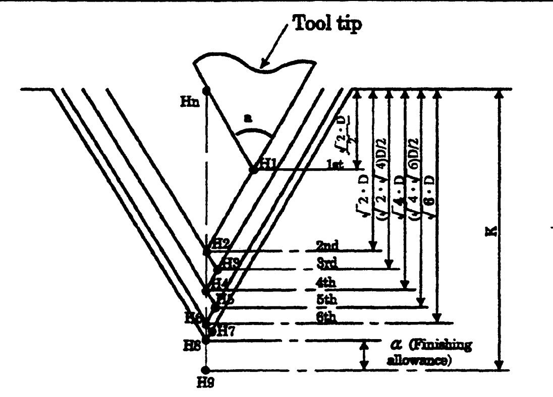

Chcel by som poprosiť o rady/triky, ako sustruzit závit s nožom. Zaujímajú ma praktické tipy. Na závity pouzivam nôž s VBD.
Pri sustruzeni zavitov sa odporúča nastaviť nozovy support o polovicu vrcholového uhla závitu a pridávať nozovym supportom(aby rezala iba jedna hrana VBD). Natacate nozovy support pri každom zavite, alebo až od určitej veľkosti/stúpania závitu?
Akú veľkosť spony dávate na prvé prechody a aké následne?
Keď mám protikus toho závitu, tak posledné ubery robím postupne, takže sa to dá doladiť. Ako ale robíte závit, keď nie je k dispozícii protikus? Aby nebol príliš voľný, alebo naopak príliš tesný?
Skúšal som robiť závit tak, že som pretocil veľký priemer, vynuloval, podľa tabuliek nastavil DRO, ale závit nebol v poriadku (bol príliš voľný).
Zaujímajú ma akékoľvek tipy, rady a praktické skúsenosti.

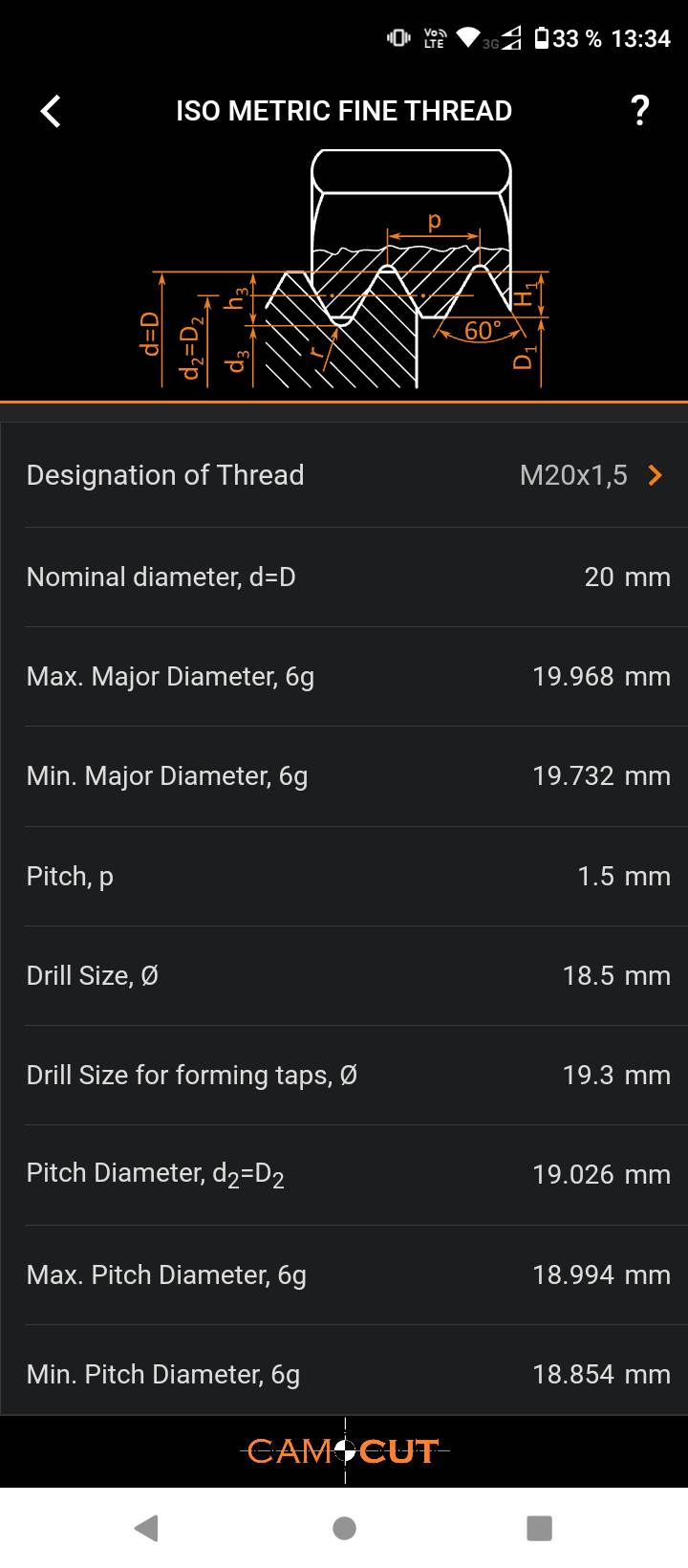

Dôležité je použiť plnoprofilové plátky pre konkrétne stúpanie , príklad : ideš sústružiť M20x1,5 vonkajší použiješ plátok 16ER150ISO , priemer osústružíš na 20,1 závitovým plátkom urobíš závit do hĺbky cca 18,2 , meriaš veľký priemer, keď bude 19,8 máš veľkú šancu že závit pasuje na kaliber. všetky údaje sú z tabuliek: veľký priemer pre toleranciu 6g je 19,968-19,732 takže idem cca do stredu.
Prísuvy by si mal robiť na konštantú plochu špóny podľa obrázka (ZigZag). Príklad M20x1,5 nastavím priemer 20 vynulujem nonius , prvá špóna -1mm PRIEMER druhá -1,5 tretia -1,7 štvrtá -1,8 zmeriam veľký priemer ak treba dalšia špóna v desatine
