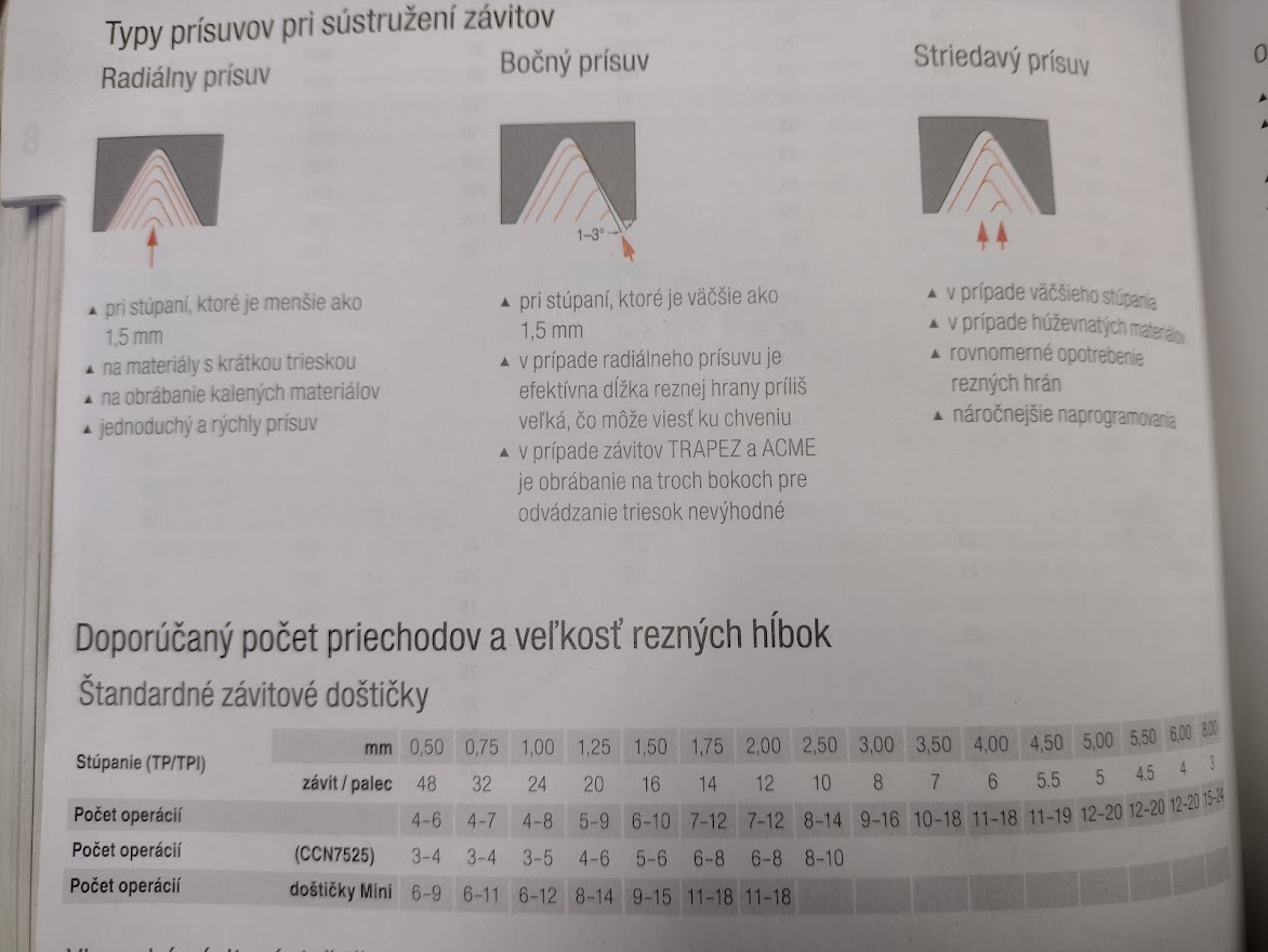

Chcel by som poprosiť o rady/triky, ako sustruzit závit s nožom. Zaujímajú ma praktické tipy. Na závity pouzivam nôž s VBD.
Pri sustruzeni zavitov sa odporúča nastaviť nozovy support o polovicu vrcholového uhla závitu a pridávať nozovym supportom(aby rezala iba jedna hrana VBD). Natacate nozovy support pri každom zavite, alebo až od určitej veľkosti/stúpania závitu?
Akú veľkosť spony dávate na prvé prechody a aké následne?
Keď mám protikus toho závitu, tak posledné ubery robím postupne, takže sa to dá doladiť. Ako ale robíte závit, keď nie je k dispozícii protikus? Aby nebol príliš voľný, alebo naopak príliš tesný?
Skúšal som robiť závit tak, že som pretocil veľký priemer, vynuloval, podľa tabuliek nastavil DRO, ale závit nebol v poriadku (bol príliš voľný).
Zaujímajú ma akékoľvek tipy, rady a praktické skúsenosti.

Natáčať suport nemusíš pokiaľ ti to nedrnčí. Pre väčšie stúpania je to vhodné, ale často sa to len rozchádza do strán malým suportom. Pozor na uhly pri hrubých závitoch, musíš vymieňať podložky pod plátkom. Na kontrolu je najlepšie použiť kaliber. Ak nemáš kaliber môžeš merať cez drôtiky. Prípadne investovať do závitových mikrometrov.

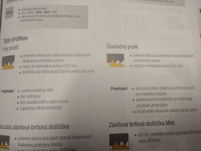

Dôležité je použiť plnoprofilové plátky pre konkrétne stúpanie , príklad : ideš sústružiť M20x1,5 vonkajší použiješ plátok 16ER150ISO , priemer osústružíš na 20,1 závitovým plátkom urobíš závit do hĺbky cca 18,2 , meriaš veľký priemer, keď bude 19,8 máš veľkú šancu že závit pasuje na kaliber. všetky údaje sú z tabuliek: veľký priemer pre toleranciu 6g je 19,968-19,732 takže idem cca do stredu.
Prísuvy by si mal robiť na konštantú plochu špóny podľa obrázka (ZigZag). Príklad M20x1,5 nastavím priemer 20 vynulujem nonius , prvá špóna -1mm PRIEMER druhá -1,5 tretia -1,7 štvrtá -1,8 zmeriam veľký priemer ak treba dalšia špóna v desatine

Garážová, mierne humpolácka metóda je opracovať vonkajší priemer obrobku tak, aby bol menší o 1/10 stúpania závitu (kvôli vytlačeniu materiálu nožom ak nemáš doštičku s celým profilom) a rezaný závit kontrolovať na priesvit závitovou mierkou. Pri vnútornom závite to je trochu problém. Vtedy si môžeš najprv vyrobiť trebárs z hliníka "kaliber" podľa kusu ktorý máš.

U vnějšího závitu když si výchozí materiál obrobíš na správný průměr a pak řežeš plnoprofilovým plátkem, tak jakmile ti destička vezme vrcholky závitu tak to většinou sedí. Jinak teda kalibr, a nebo kámoš to roky překalibruje očkem a nebo závitníkem...případně udělá ještě jeden úběr nožem.
