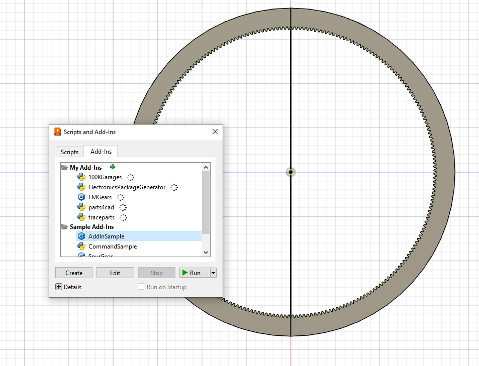

Jak udělat obyčejné ozubené kolo jde pomocí AD-INS SpurGear.
Ale jak udělat vniřní ozubení na to jsem nepřišel :-(

Díky Tome za nakopnutí správným směrem!!!
Bohužel skript v prvním odkazu mi hlásí chyby.
Druhý jsem sice prozkoumal, ale podle mého názoru je dělaný spíše pro šikmé zuby a mě se to zdálo komplikované na instalaci.
Dal jsem na Tvou radu a vyzkoušel znovu dotaz "internal gear fusion 360"
A našel jsem jich několik.
Po zkušenosti z dneška doporučuju tento odkaz:
https://apps.autodesk.com/FUSION/en/Det ... start=true
Je to utilita FM Gears
Instaluje se přímo do Fusion 360
Umí klasické čelní vnitřní a hřebenové ozubeni
Instalováno v AD-INS
Je po ruce v menu Create
Tohle je kolečko které jsem potřeboval ;-)

No vida, to vypadá solidně! 👍
