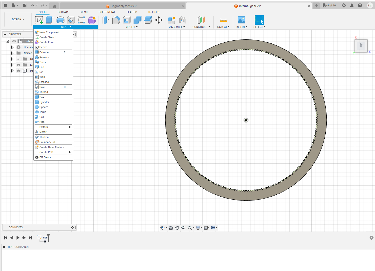

Ale jak udělat vniřní ozubení na to jsem nepřišel
Vnitřní ozubení ve Fusion 360

Jak udělat obyčejné ozubené kolo jde pomocí AD-INS SpurGear.

Když budeš googlit "internal gear fusion 360", vypadne toho docela dost, třeba https://www.baxedm.com/python-fusion-36 ... generator/ nebo https://github.com/NicoSchlueter/HelicalGearPlus Je otázka, jestli něco z toho tvoří skutečně korektní geometrii, to bohužel nevím.

Díky Tome za nakopnutí správným směrem!!!
Bohužel skript v prvním odkazu mi hlásí chyby.
Druhý jsem sice prozkoumal, ale podle mého názoru je dělaný spíše pro šikmé zuby a mě se to zdálo komplikované na instalaci.
Dal jsem na Tvou radu a vyzkoušel znovu dotaz "internal gear fusion 360"
A našel jsem jich několik.
Po zkušenosti z dneška doporučuju tento odkaz:
https://apps.autodesk.com/FUSION/en/Det ... start=true
Je to utilita FM Gears
Instaluje se přímo do Fusion 360
Umí klasické čelní vnitřní a hřebenové ozubeni

No vida, to vypadá solidně!

v nějakým starým Inventoru generátor ozubení zuby správně spočítal atd, pro práci s koly v sestavách atd ale vygeneroval jen zjednodušený náhled
evolventa tam byla nahrazena tuším kruhovým obloukem
na první pohled to nebylo vidět
pokud chtěl člověk evolventu třeba pro drátořez, byla tam na to extra funkce která vygenerovala přesný profil jedné zubové mezery
nedivil bych se kdyby to tady bylo taky tak, asi to souvisí s náročností výpočtu

Tohle neumím posoudit.
Nicméně mne pobavilo jedno video:https://www.youtube.com/watch?v=ysZYCgyVOEQ
Řekl bych že hoch nepochopil jak funguje ozubení.

Jo jo, to jsem viděl také
Proto jsem právě raději připsal to "jestli něco z toho tvoří skutečně korektní geometrii, to bohužel nevím"

No netvoří - nejhorší na tom je že povídá i předtím o teorii, kde má ty správné obrázky ale jen pro vnější ozubení.
U vnitřního ozubení by mělo platit také že zub je vysoký 2,2x z modulu.
Tedy že patní kružnice ozubení se nikdy nedotýká hlavové u sousedního kola.
