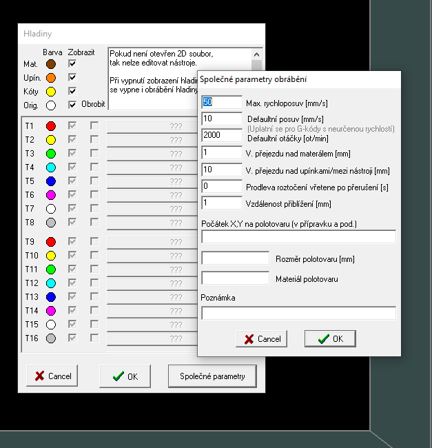

Ahoj všichni,
rád bych se ještě zeptal než případně podpora Gravosu odpoví, lze nějakým způsobem upravit rychlost rychlopojezdu v Armote na více než 50mm/s?
Taky by mě zajímalo, zda má Armote číslování řádku a při celkovém přerušení a zaparkování stroje lze začít až v určité části G-kódu bez toho, abych ho musel ručně upravovat nebo chystat nový v ArtCamu?

zde už bez záruky - asi by bylo lepší obrátit se na podporu. Rychlopojezdy se definují v nastavení: Mechanika, sloupec Vmax - mm/s Ale pozor, jsou ovlivněny nastavením Nástroje - Parametry obrábění - společné parametry. Toto nastavení má přednost. A aby to bylo komplikovanější - ještě to ovlivňuje frekvence karty - pokud máte tu nejnižší verzi, tak to prostě víc nenastavíte. Doporučuji prostudovat jejich dokumentaci.stanekl píše: ↑15. 7. 2021, 6:16 Ahoj všichni,

Kartu mám tu nejvyšší verzi - 500kHz. Maximální rychlost pojezdů mám nastavenou v záložce Mechanika na 150mm/s, stroj tak pracovním pojezdem umí jet, ale rychlopojezd při přejezdu na jinou pozici jede právě jen těch 50mm/s, takže rychlopojezd je pomalejší než samotná rychlost obrábění

Trochu jsem nad tím přemýšlel - možná ta hodnota bude muset být nastavena trochu jinak. Já mám totiž v mechanice zadanou hodnotu 78,125 - podle dokumentace by to měla být max rychlost posuvu pro obrábění a za desetinnou čárkou max rychlost přejezdu. nicméně toto jsem netestoval - na mé mašině používám defaultní nastavení, protože ty rychlosti mě plně vyhovují - spíše jezdím pomaleji. Zkuste nějak otestovat, jak se to bude chovat pokud zadáte za desetinnou čárku jinou rychlost.stanekl píše: ↑15. 7. 2021, 8:51 Děkuji za odpověď, kouknu na to.
Kartu mám tu nejvyšší verzi - 500kHz. Maximální rychlost pojezdů mám nastavenou v záložce Mechanika na 150mm/s, stroj tak pracovním pojezdem umí jet, ale rychlopojezd při přejezdu na jinou pozici jede právě jen těch 50mm/s, takže rychlopojezd je pomalejší než samotná rychlost obrábění![]()
Ale bez záruky - toto je fakt jen teorie a nikdy jsem to nezkoušel.
pravděpodobně to bere ještě rychlost z nastavení u materialu, tam je default 50mm .nastroje, společné parametry, myslím že tam někde to je

Našel jsem, upravil jsem, vyzkoušel a pak to přepsal v konfiguračním souboru tak, aby se to pořád nevracelo zpátky na 50 mm/s.
Existuje nějaký způsob, jak se dá začít až od nějakého příkazu souboru? Gravíroval jsem plast a některou část jsem potřeboval přejet znovu. Musím buď ručně upravid G-kód nebo běžet k PC a vytvořit nový jen pro danou část. U Comagravu SW Pilot načetl soubor spolu s počtem příkazů a dalo se klasicky začít od 1 nebo od jakéhokoliv řádku prostým zadáním čísla příkazu.
