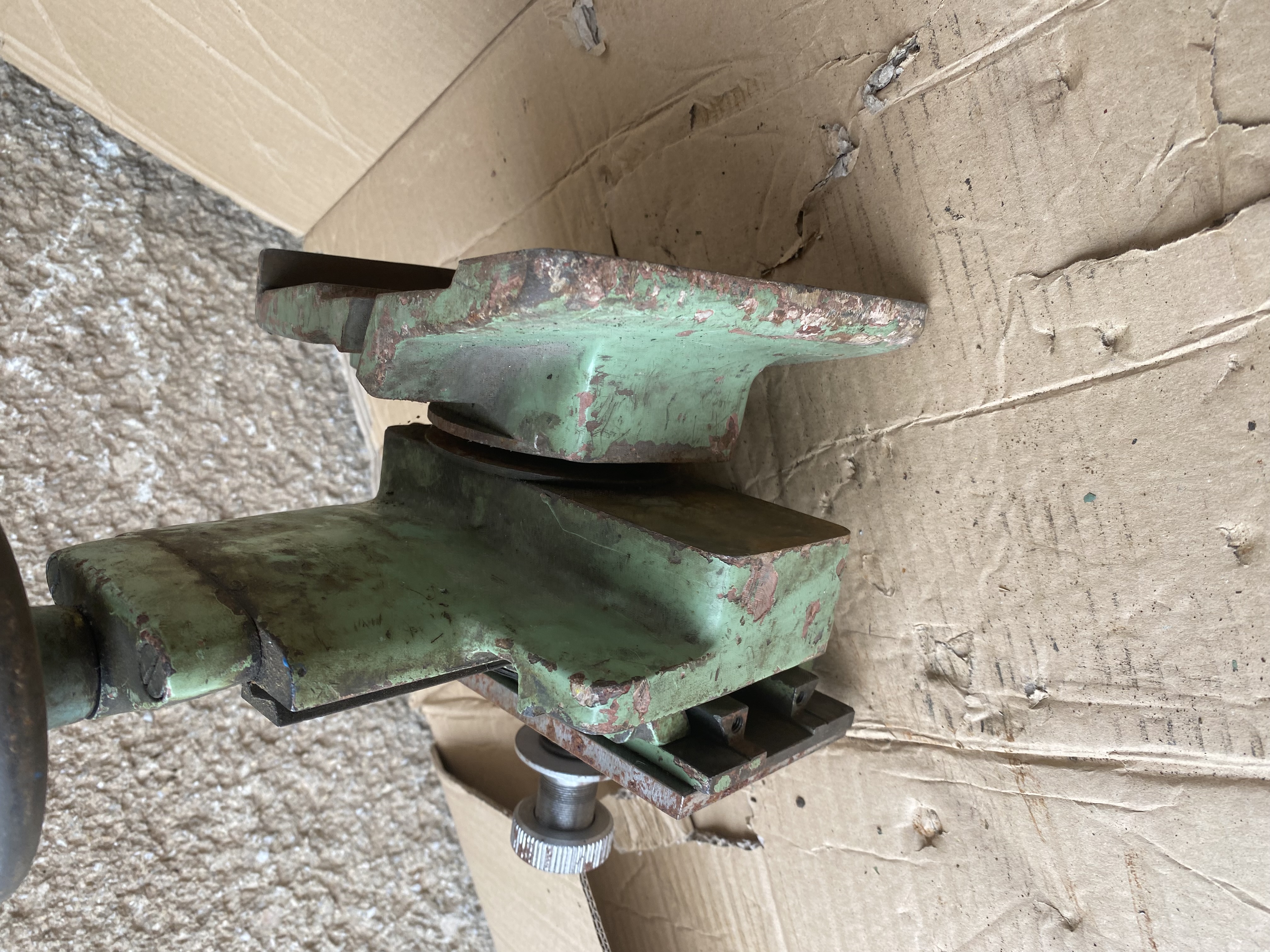

Ahoj kluci.
Sehnal jsem tento malý přípravek.
Neví někdo , co je to za šikovný malý přípravek? Pravděpodobně asi , na broušení nožů ? Přípravek je otočný kolem osy , naklápěcí a má stupnice. Nevíte , z jakého je stroje ?

může to být na nástrojovou brusku přípravek na broušení soustružnických nožů podle možnosti naklápět na dvě strany + točna natom nože brousit pujdou
edit: naklápění jen v jedné ose tak s omezením by ty nože šly

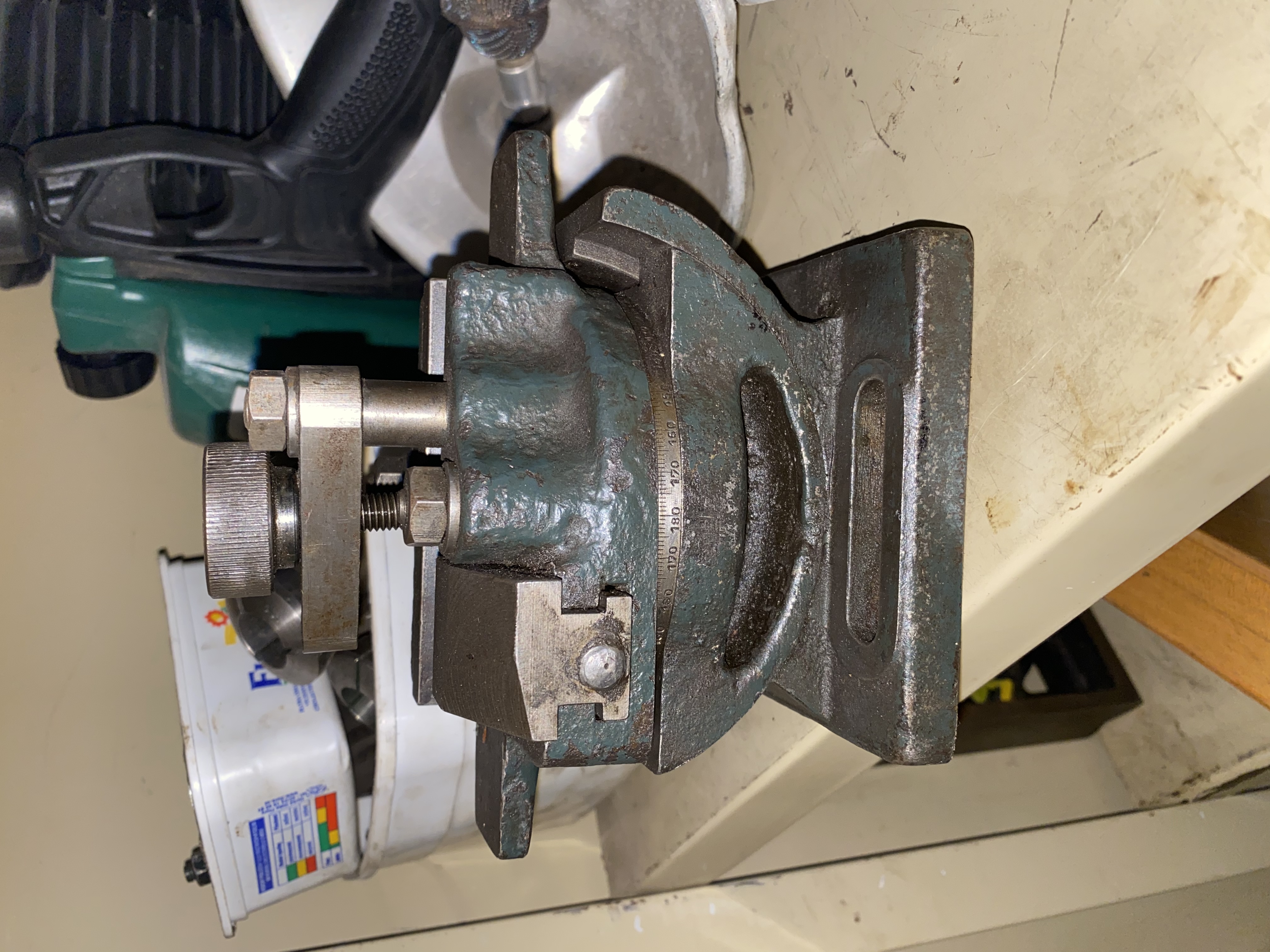

Ahoj kluci
Dik Kenybz za identifikaci toho minulého přípravku taky myslím že je na nože .
Teď jsem bral nějaké věci od pána a vím , že kdysi míval Kameníčka a tu malou nastrojarskou brusku N1
Našel jsem tam u něj přípravek a mohl by být z jednoho , z nich
Nevíte k čemu je ??? Dekuji kluci

Bastl to není. Ten vrch je ofrézovanej. Origo to bude úhlový orovnávač z hrotovky - podle té spodní desky - uchycení šikmo. Navíc je tam ten pásek plechu na uchycení kožené prachovky. Kvůli bordelu z orovnávání. Podobně to má bezhrotka (křížově). Ty co mám, tak mají mikrometrický orovnávač s tělem D 50 mm. Celej má 50-60 kg...

Hoď sem pár fotek, jak se s tím pracujejergus.balaz píše: ↑29. 4. 2023, 8:30Ten odkaz od Svobodu je z 2UD tvarovy orovnavac podľa šablony.
To čo dal Axim vyzerá ako takyto orovnavac, ale dosť zbastardený.
jergus.balaz
- Příspěvky: 1770
Dosť na hovno, keďže to nema zväčšovacie rameno a aj tie pojazdy sú riešené cez prítlačnu pružinu a skrutku. Ten priečny suport má vzadu zo spodu palec na šablonu - tu upneš na základné teleso. Priečne kopíruje pružina plus tá bočná páka. Pozdĺžne robíš pojazd cez skrutku.
Je to len na nejaké hrubé roboty.

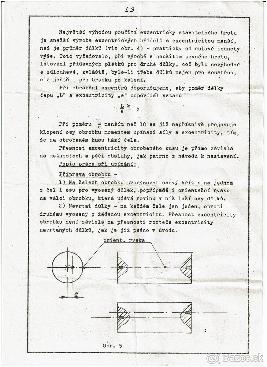

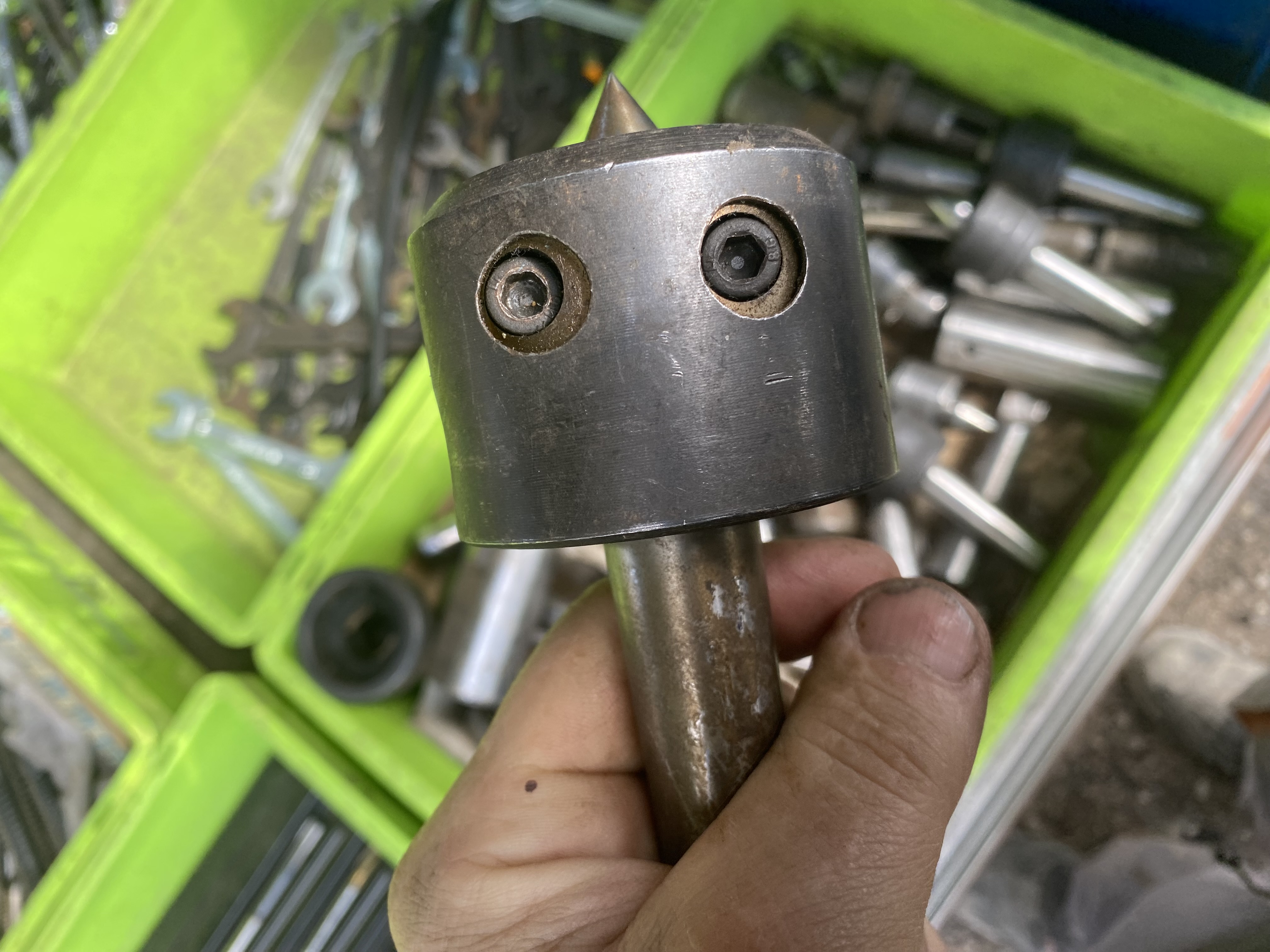

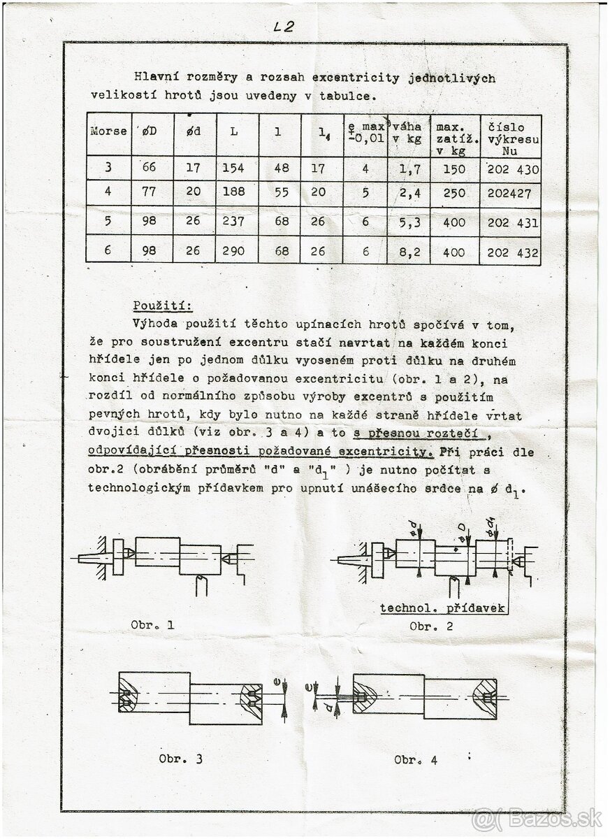

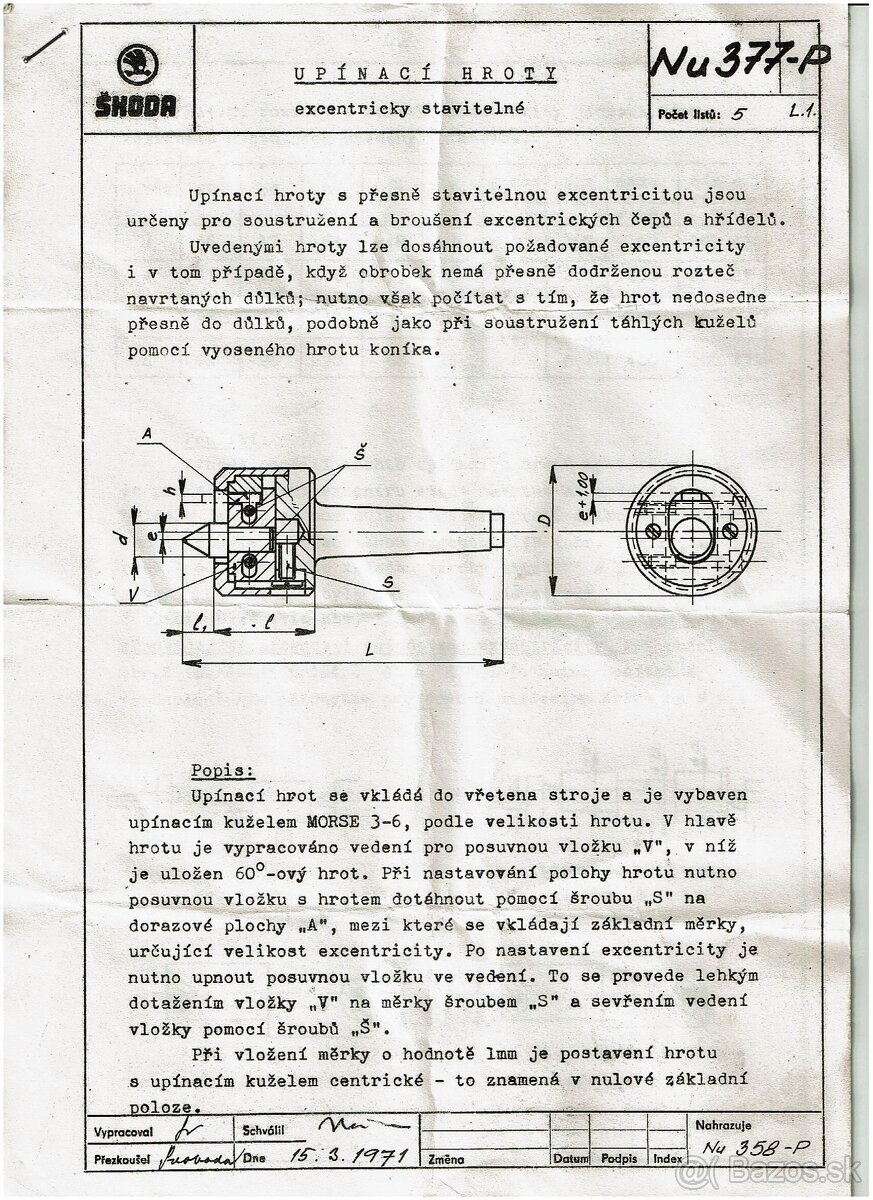

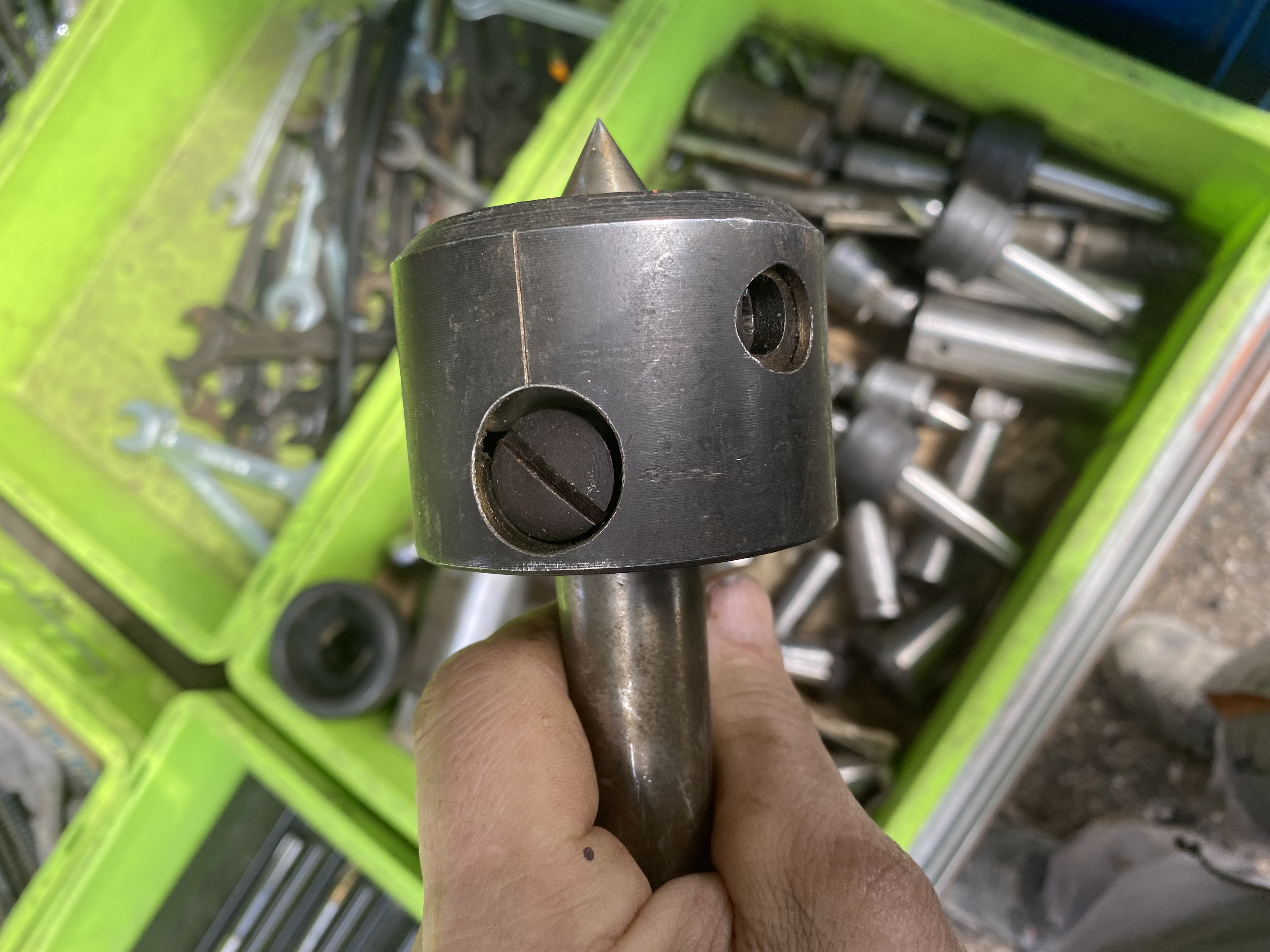

Ale dnes jsem na burze narazil na otočný hrot smk3 a chtěl ho koupit , ale koukám jak blázen on se netočil a asi měl možnost vyosení . Neví někdo k čemu to bylo ? Dik
Děkuji za určení přípravku na orovnávani je mi k ničemu a ještě navíc píše Jerguš , že je nahovno
Že by na soustružení kuželů aniž by sis rozjebal nastavení koníka ?
Ahoj taky mě to napadlo nevyosuješ koník , vyosíš hrot , ale on se netočil ani
se nehnul , hm no mohl být zamrzlý. Nářadí po ruce nikdo neměl a ani nebyl čas

Ja som rozmýšľal kúpiť ho a používať na korekciu výšky koníka pri sústružení dlhších obrobkov (mám trochu prebehnuté lože). Ten pevný hrot je však predsalen obmedzenie.
