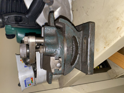

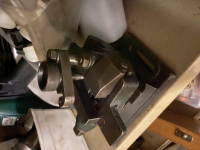

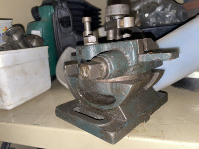

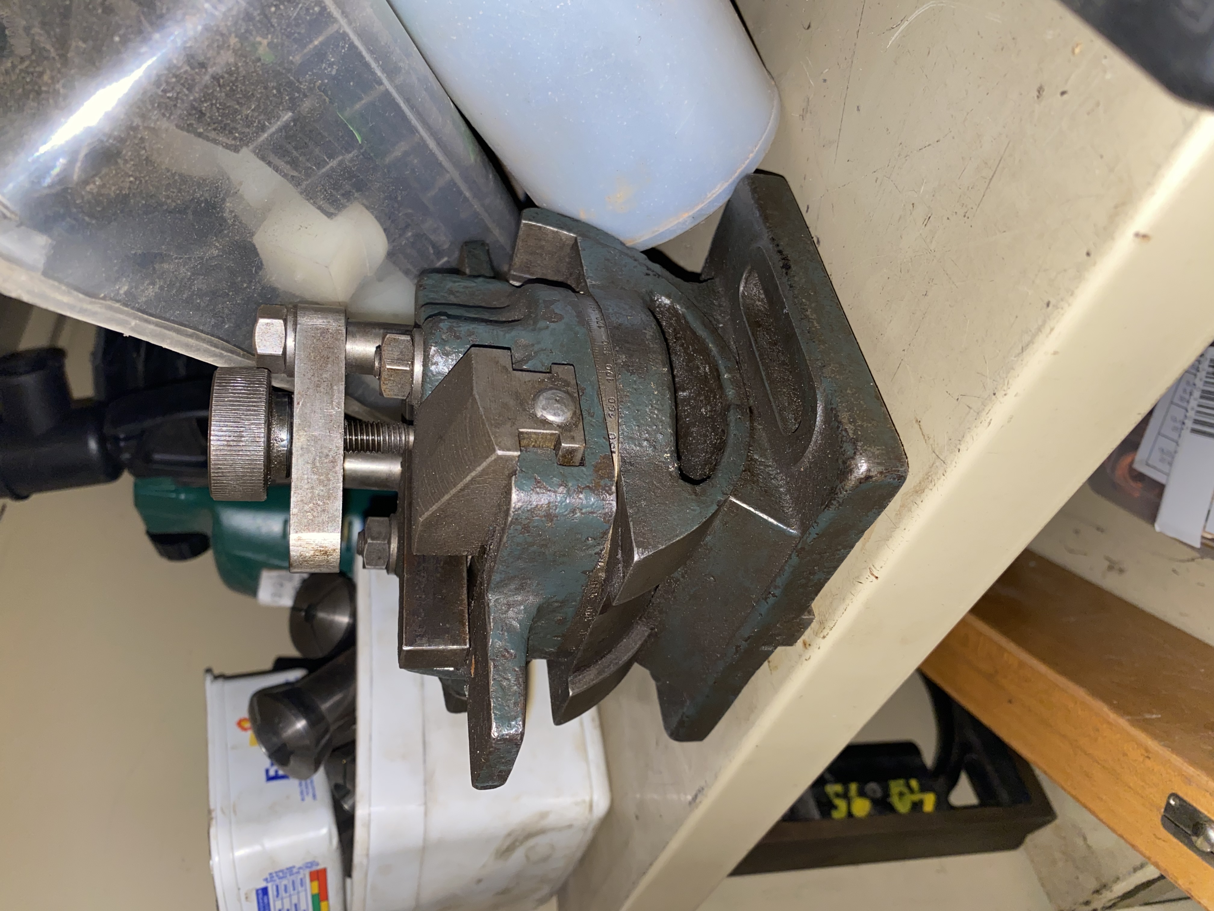

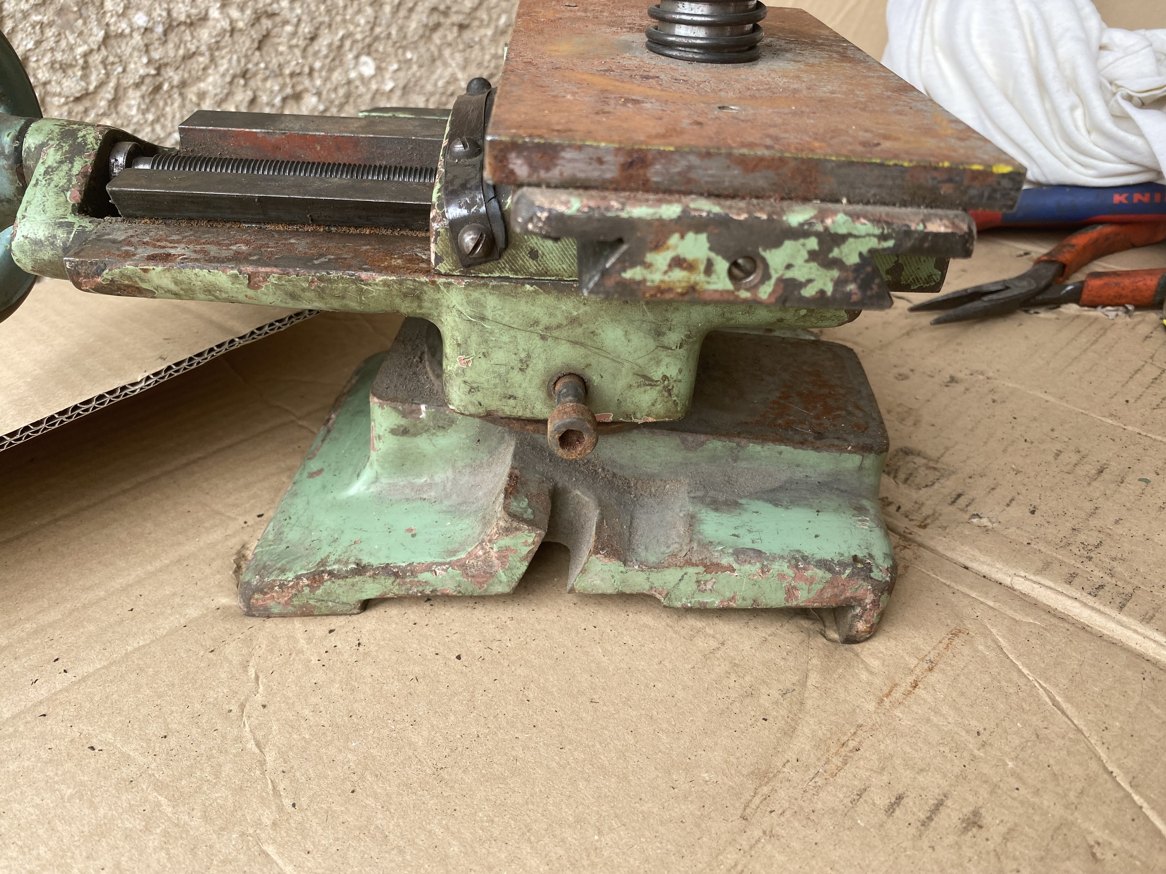

Ahoj kluci.
Sehnal jsem tento malý přípravek.
Neví někdo , co je to za šikovný malý přípravek? Pravděpodobně asi , na broušení nožů ? Přípravek je otočný kolem osy , naklápěcí a má stupnice. Nevíte , z jakého je stroje ?
Dekuji
kenybz
Příspěvky: 3353
19. 4. 2023, 6:37
může to být na nástrojovou brusku přípravek na broušení soustružnických nožů podle možnosti naklápět na dvě strany + točna natom nože brousit pujdou
edit: naklápění jen v jedné ose tak s omezením by ty nože šly

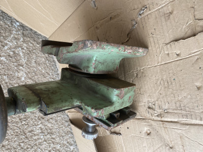

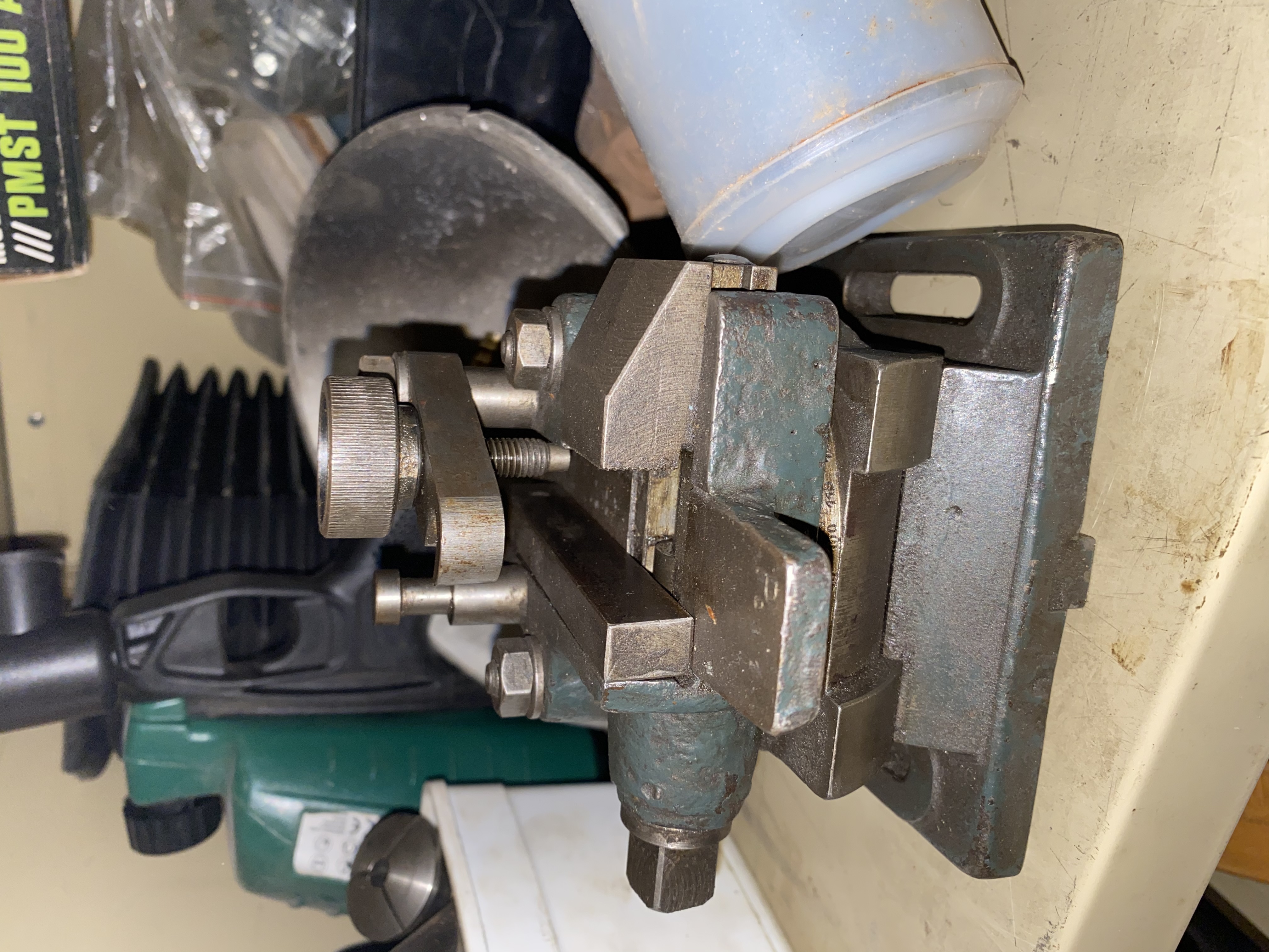

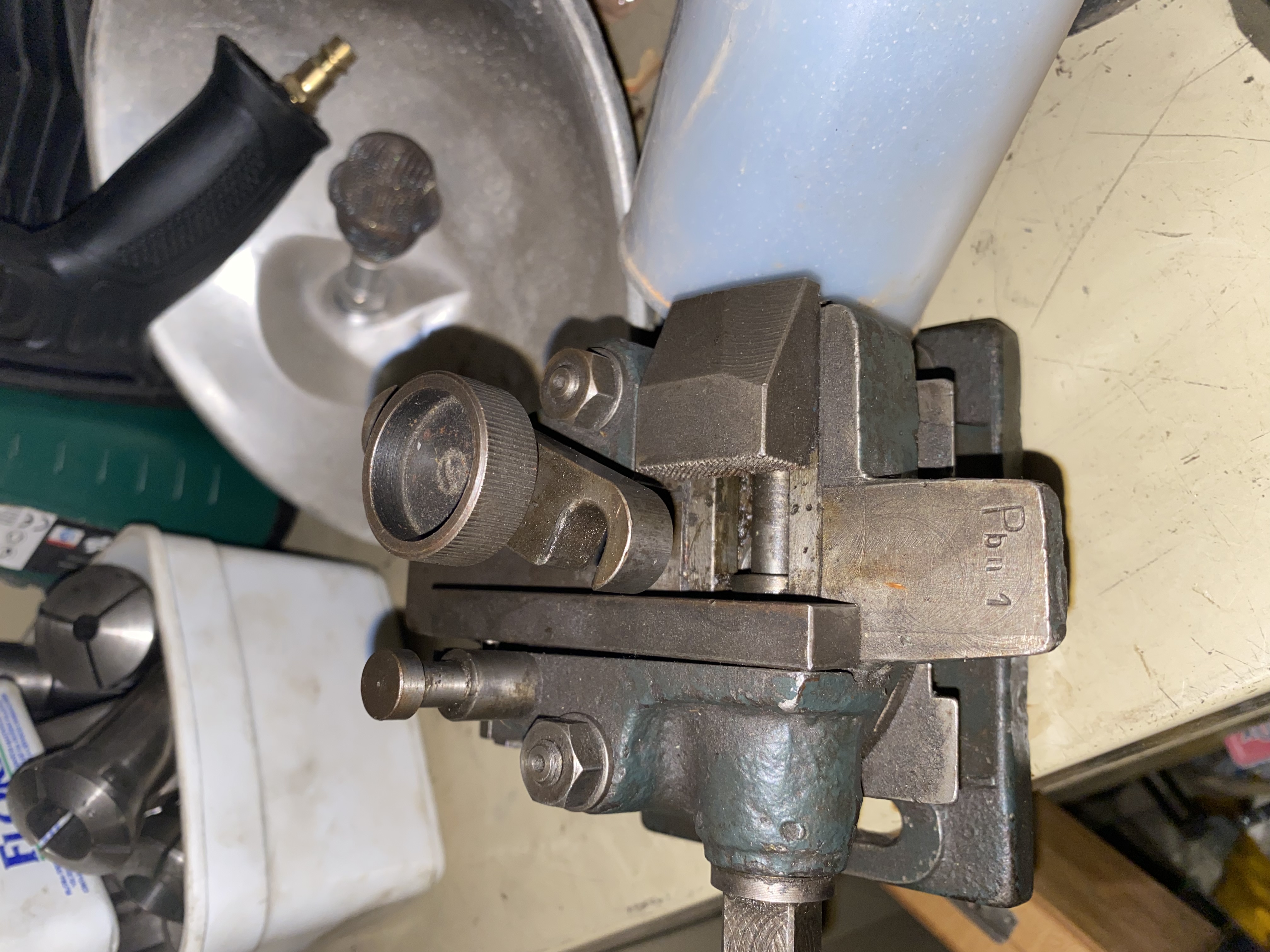

Ahoj kluci
Dik Kenybz za identifikaci toho minulého přípravku taky myslím že je na nože .

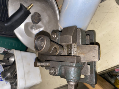

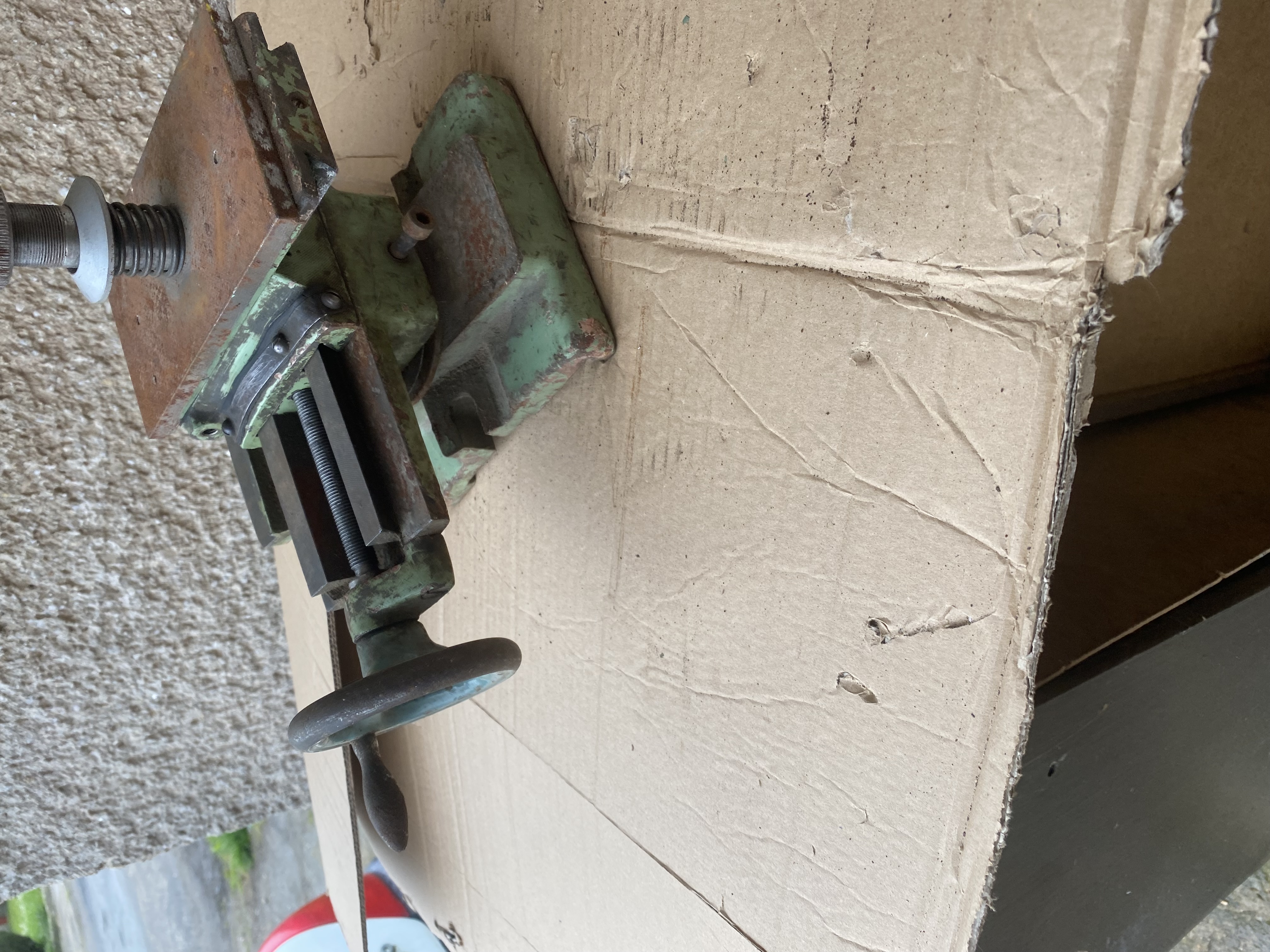

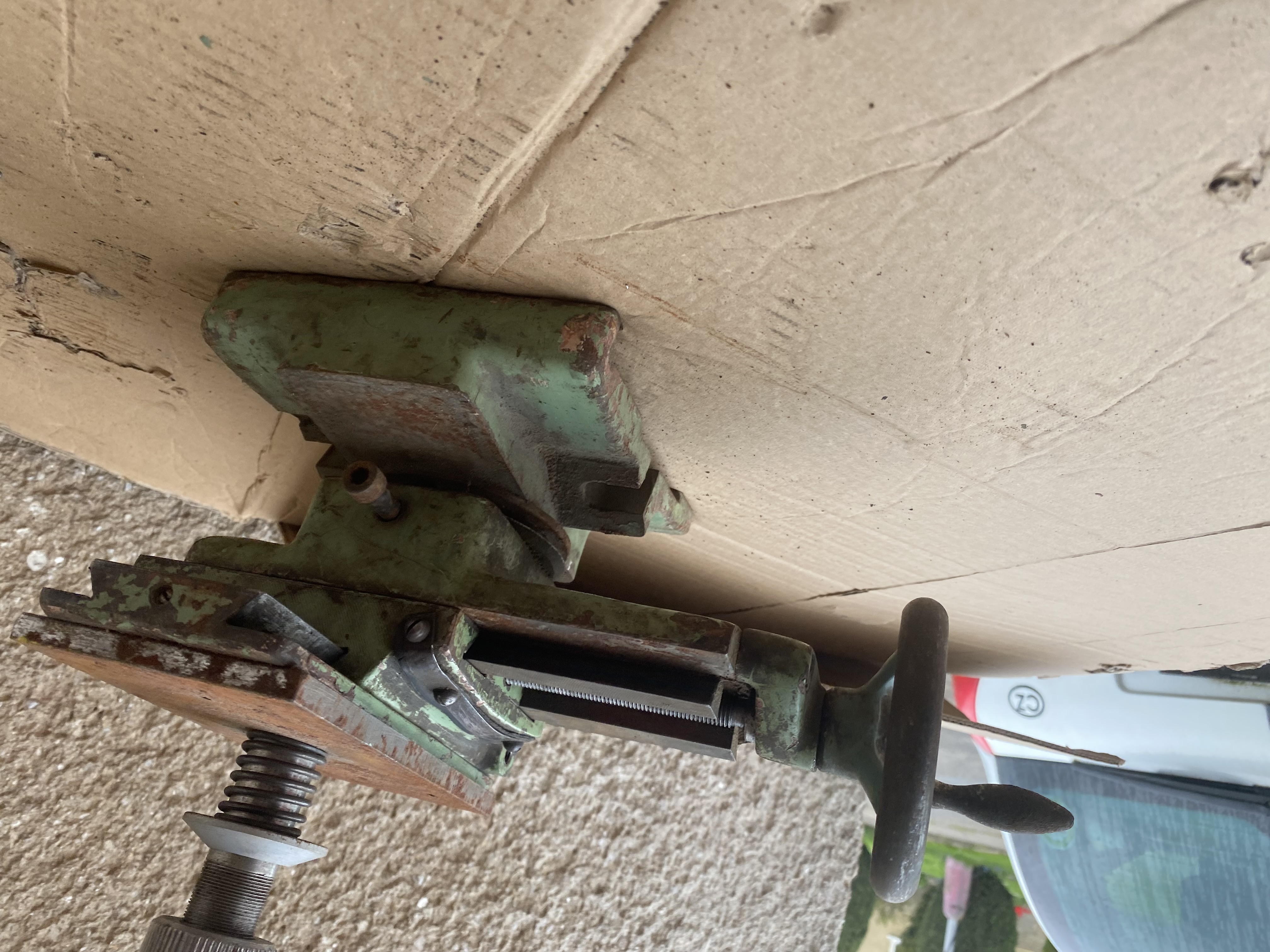

Teď jsem bral nějaké věci od pána a vím , že kdysi míval Kameníčka a tu malou nastrojarskou brusku N1
Našel jsem tam u něj přípravek a mohl by být z jednoho , z nich
Nevíte k čemu je ??? Dekuji kluci

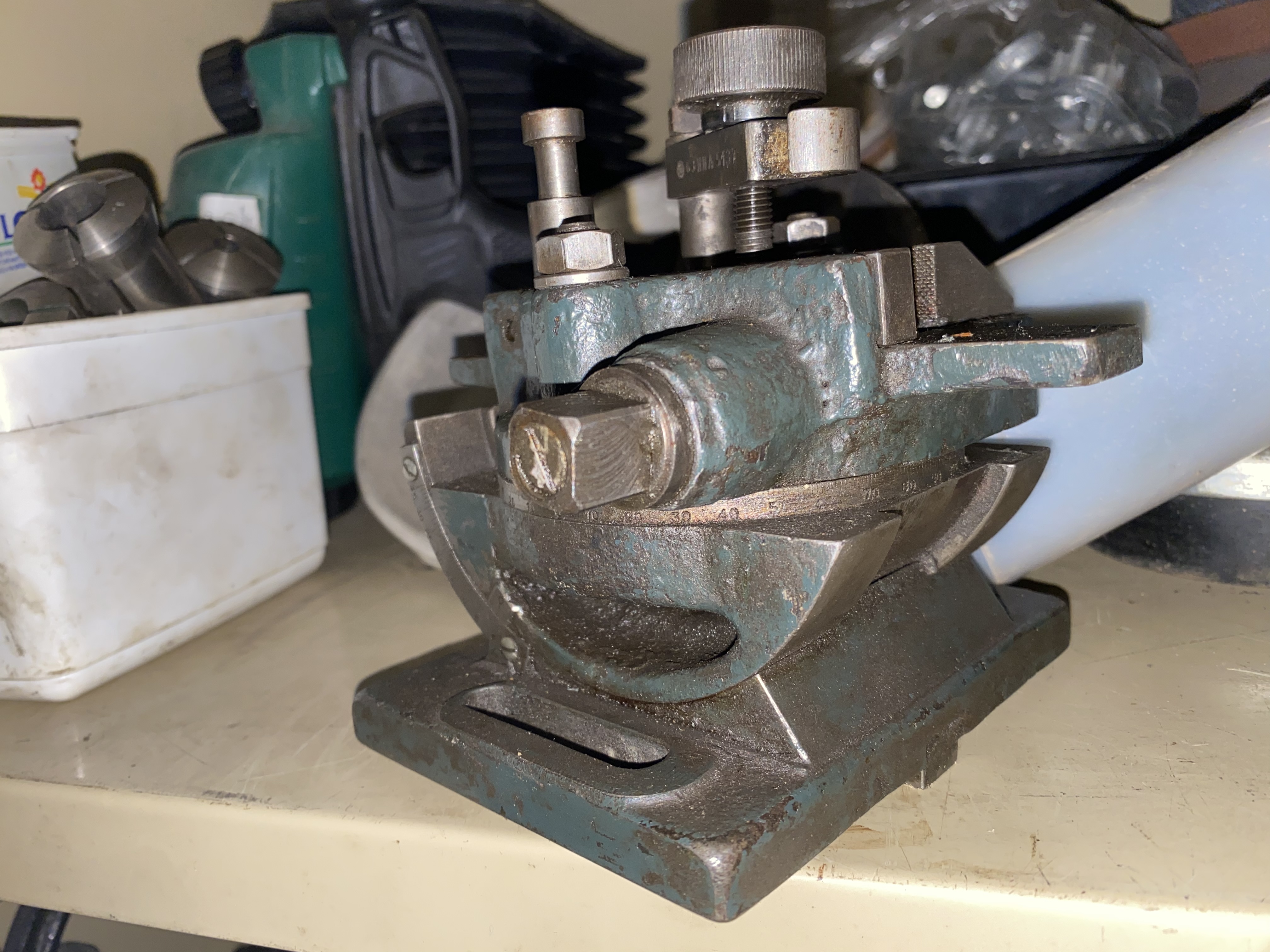

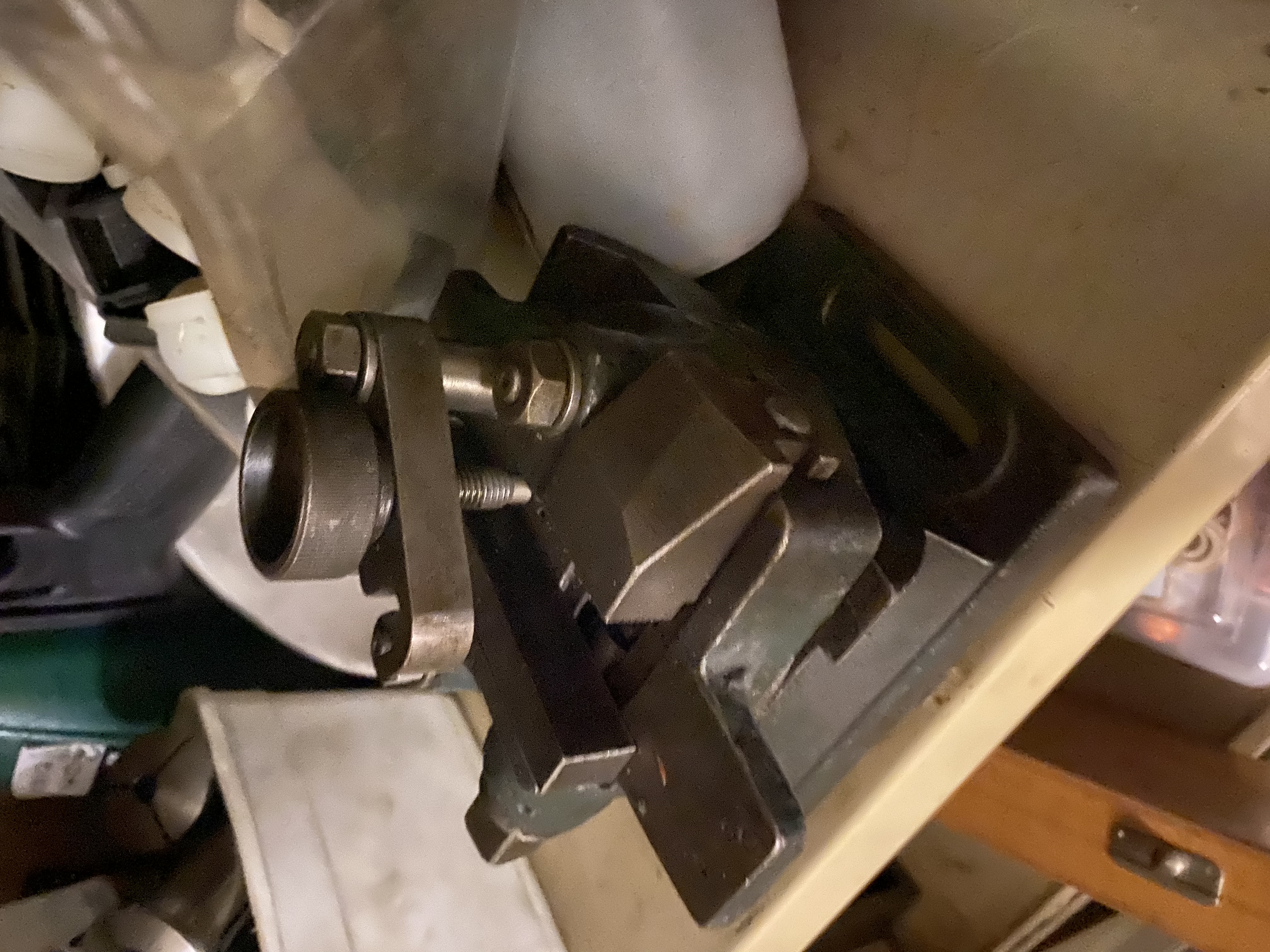

Bastl.
Příspěvky: 2592
29. 4. 2023, 7:45
Bastl to není. Ten vrch je ofrézovanej. Origo to bude úhlový orovnávač z hrotovky - podle té spodní desky - uchycení šikmo. Navíc je tam ten pásek plechu na uchycení kožené prachovky. Kvůli bordelu z orovnávání. Podobně to má bezhrotka (křížově). Ty co mám, tak mají mikrometrický orovnávač s tělem D 50 mm. Celej má 50-60 kg...
viz. : https://www.strojesvoboda.cz/katalog.ph ... s=6575&o=1
jergus.balaz
Příspěvky: 1749
29. 4. 2023, 8:30
stanik84 píše: 29. 4. 2023, 7:45 Bastl to není.
Ten odkaz od Svobodu je z 2UD tvarovy orovnavac podľa šablony.
To čo dal Axim vyzerá ako takyto orovnavac, ale dosť zbastardený.
BalazKovo.sk
Příspěvky: 2592
29. 4. 2023, 8:37
jergus.balaz píše: 29. 4. 2023, 8:30
Hoď sem pár fotek, jak se s tím pracuje ;)
Zbýňa
Příspěvky: 2149
Registrován: 3. 9. 2010, 8:45
Bydliště: Čelákovice
29. 4. 2023, 9:20
Však píšu, že je to bastl. :)
jergus.balaz
Příspěvky: 1749
29. 4. 2023, 9:32
stanik84 píše: 29. 4. 2023, 8:37 Hoď sem pár fotek, jak se s tím pracuje ;)
Dosť na hovno, keďže to nema zväčšovacie rameno a aj tie pojazdy sú riešené cez prítlačnu pružinu a skrutku. Ten priečny suport má vzadu zo spodu palec na šablonu - tu upneš na základné teleso. Priečne kopíruje pružina plus tá bočná páka. Pozdĺžne robíš pojazd cez skrutku.
Je to len na nejaké hrubé roboty.

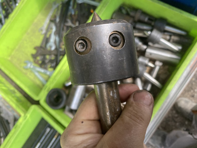

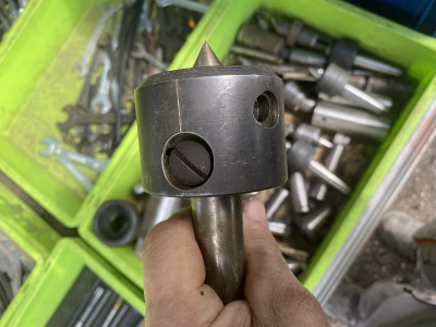

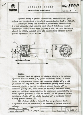

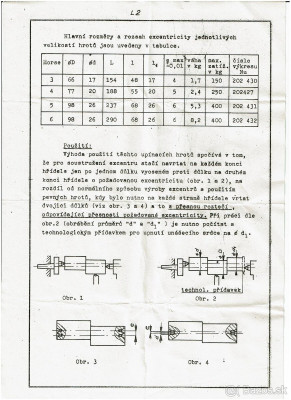

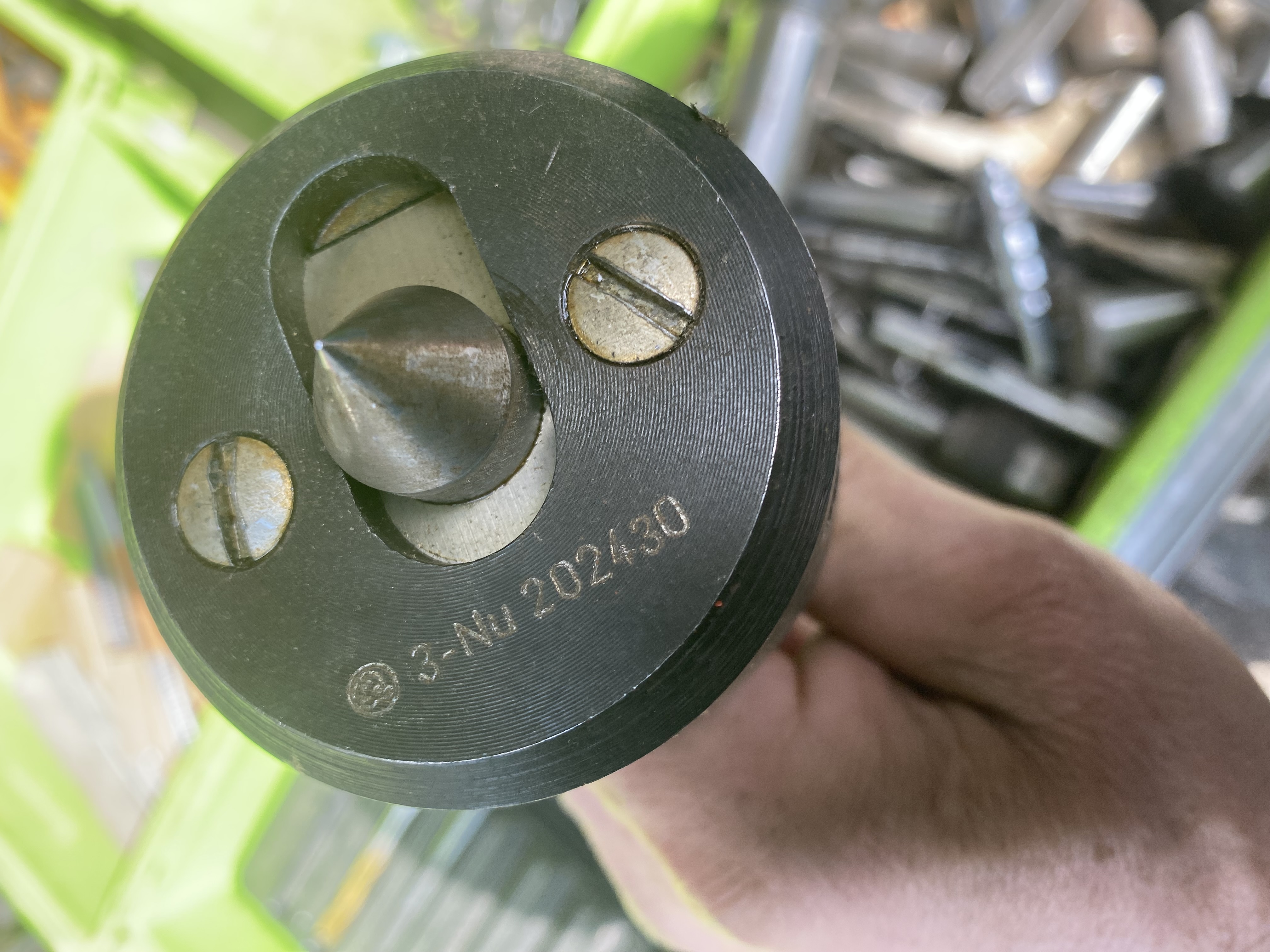

Ale dnes jsem na burze narazil na otočný hrot smk3 a chtěl ho koupit , ale koukám jak blázen on se netočil a asi měl možnost vyosení . Neví někdo k čemu to bylo ? Dik
Příspěvky: 10252
30. 4. 2023, 9:12
Že by na soustružení kuželů aniž by sis rozjebal nastavení koníka ?
Axim
Příspěvky: 651
Bydliště: Mladá Boleslav
1. 5. 2023, 5:15
fmodel píše: 30. 4. 2023, 9:12 Že by na soustružení kuželů aniž by sis rozjebal nastavení koníka ?
Ahoj taky mě to napadlo nevyosuješ koník , vyosíš hrot , ale on se netočil ani
se nehnul , hm no mohl být zamrzlý. Nářadí po ruce nikdo neměl a ani nebyl čas
Příspěvky: 3619
1. 5. 2023, 6:17
A ani sa nemá točiť, je pevný :)
Axim
Příspěvky: 651
1. 5. 2023, 8:40
Ahoj kluci
Děkuji moc zverodoktorovi je to přesně ono
Jsi mi nasadil brouka , do hlavy jestli si ho koupit , jestli využiji ?
Příspěvky: 3619
1. 5. 2023, 5:53
Ja som rozmýšľal kúpiť ho a používať na korekciu výšky koníka pri sústružení dlhších obrobkov (mám trochu prebehnuté lože). Ten pevný hrot je však predsalen obmedzenie.
